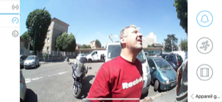

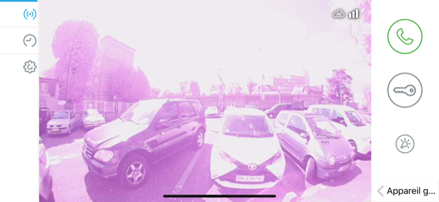

Messagepar bc2323 » 30 Juin 2018 16:17
]Bon, cela devait bien déconner.
L'image a viré au rose passé au bout de 24 h.
quelqu'un a déjà eu ça ?
Je mets la photo avant/après.
merci de votre aide.

Il te faut envoyer ca au support doorbird.
Ici cela reste un forum eedomus ;)
