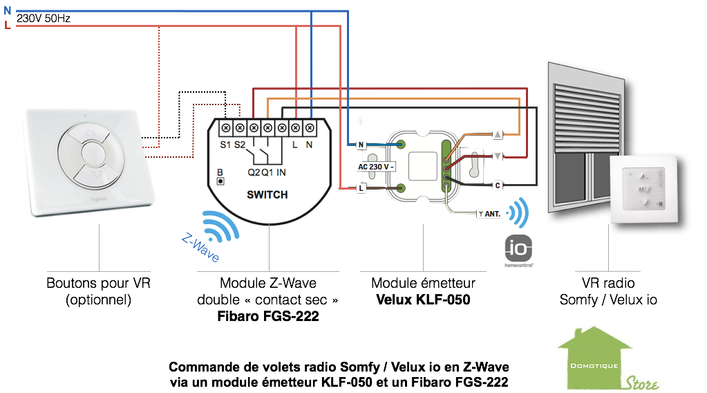

Avec l'interface KLF200 la commande n'est pas réalisée depuis l'EEDOMUS par un URL mais par une commande Z-WAVE. Il suffit de raccorder des modules Type : FGS-222 de chez Fibaro ( Module Cmd Volet ZWAVE ou compatible ), de les ajouter à EEDOMUS comme des périphérique ZWAVE en les nommant "Volet..." et de les raccorder aux entrées filaire de la KLF200. Ainsi vous pilotez les modules ZWAVE qui Commandent l'interface KLF200.
En espérant que cela puisse aider...

Oui, c'est faisable en connectant des boitiers zwave et dans ce cas, cela revient très cher (environ 150€ par volet) ... Donc, il vaut mieux utiliser un boitier connexoon piloté par l'eedomus.
Michel.
