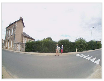

Messagepar John » 14 Juil 2017 13:45
ctve a écrit:pour éviter de filmer ou de photographier le 1er gugusse venu qui passe dans la rue ;)
En cela si je peut me permettre, la détection de mouvement est ultra puissante. Ça me prend des photos des gus qui passent de l'autre coté de la route....
Exemple ci dessous:
Screen Shot 2017-07-14 at 13.42.26.png (110.4 Kio) Consulté 35335 fois
