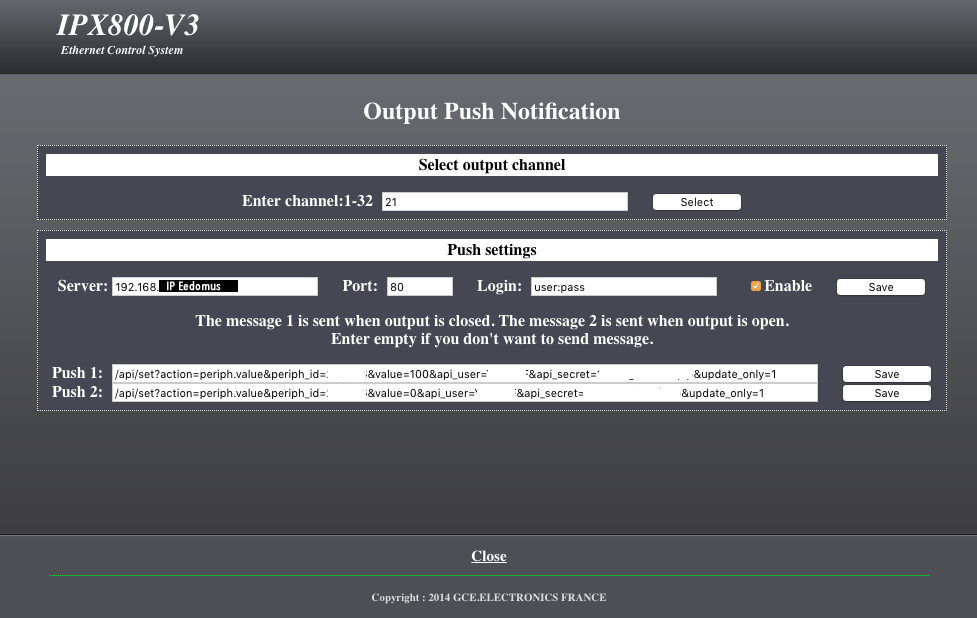

salut a tous,
j'ai enfin franchi le pas et j'ai investi dans une eedomus. Je dois avouer que cette box est vraiment sympa. Mes modules fibaro et 433 Mhz fonctionnent parfaitement et très simplement!
Là ou ca se corse c'est au niveau de ma V3, j'ai plusieurs zones d’éclairage connectées a ma V3 que je souhaite gérer avec eedomus.
J'ai donc créer un periph. http pour le premier relai de la carte
jusqu'a la tout semble ok pour l'eedomus, je commande correctement cette zone.
La ou je coince c'est au niveau du push ipx vers eedomus si je comprends bien il faut juste indiquer
dans l'ipx les champs ci-dessous:
Dans server, j'ai indiqué l'ip locale de l'eedomus/api
Dans port, j'ai renseigné 80
dans login, j'ai renseigné xxxxx:xxxxxx (ou api_user:api_secret ont ete releves dans l'interface eedomus
dans push 1: "https://api.eedomus.com/set?api_user=relevé dans eedomus&api_secret=relevé dans eedomus&action=periph.value&periph_id=1208076&value=100"
dans push 2: "https://api.eedomus.com/set?api_user=relevé dans eedomus&api_secret=relevé dans eedomus&action=periph.value&periph_id=1208076&value=0"
les 2 lignes renseignés ci dessus fonctionnent bien dans mon navigateur web mais ca ne fonctionne pas depuis l'ipx...
ou est ce que j'ai pu oublier quelque chsoe??
Merci pour votre aide et bonne soiree a tous

Messagepar rol50 » 24 Nov 2018 08:01
bonjour
dans login il faut mettre : user:pass
et en principe ça marche

Messagepar mike.skm » 28 Nov 2018 20:58
Merci beaucoup c'est ok a présent !

Messagepar schizo » 28 Nov 2018 21:34
les push IPX devront finir par ....&update_only=1 afin d'éviter des requetes inutiles.
En effet, lors d' activation d'un relais via IPX, nous avons besoin de repercuter l'état au niveau de la eedomus sans qu'elle execute d'action.
Capture d’écran 2018-11-28 à 9.27.43 p.m..png (190.71 Kio) Consulté 10986 fois
