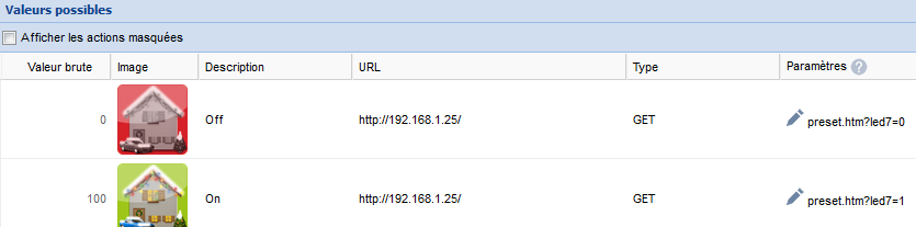

Tu configures comment?
Voici comment j'ai configuré les commandes sur mon IPX800

Messagepar fred54 » 21 Avr 2017 09:00
Bonjour, j'arrive a commander les relais sur mon ipx mais c'est l'extension qui me pose des problèmes.
