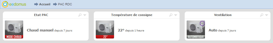

En me creusant les méninges, j'ai finalement opté pour la création d'une pièce "PAC", avec comme périphériques virtuels les valeurs qui m'intéressent (OFF, FROID, CHAUD, TEMPERATURE CONSIGNE et VENTILATION), et je vais relier ça à des règles, ainsi qu'à un script PHP pour une gestion automatique :)

En gros, voilà ce que j'ai fait :
Sans titre-1.jpg (39 Kio) Consulté 7228 fois
Ensuite, différentes règles viennent interpréter les changements d'état des périphériques virtuels.
Le périphérique Etat PAC a comme valeurs OFF, FROID MANUEL, FROID AUTO, CHAUD MANUEL et CHAUD AUTO. La différence entre manuel et auto se situe dans la gestion du mode. En manuel, on récupère les valeurs des périphériques température de consigne et ventilation pour l'adapter. En mode auto, il me reste à créer un script PHP qui gère les différents périphériques et leurs états (ouvertures, présence, température moyenne demandée, ...) pour adapter le fonctionnement de la PAC en fonction des habitudes de vie. Autant dire que ce n'est pas prêt d'être en place :mrgreen:
Le périphérique Température de consigne a comme valeurs Hors gel (fonctionnement uniquement en mode chauffage), Eco, 20°, 22°, 24° et 26° (uniquement en mode froid)
Le périphérique Ventilation a comme valeurs Auto (régulation automatique par la PAC), Silence (ventilation au minimum) et Long (ma PAC a une fonctionnalité permettant de pulser l'air à plus de 10m de distance)

Oui c'est un sacré boulot, ça implique une 30aine de règles mais avec du coup un fonctionnement aux petits oignons. Et avec un script automatique plus besoin de s'en occuper :mrgreen:
