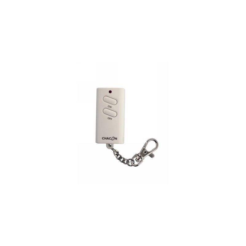

Est ce quelqu'un sait comment ajouter une Télécommande DIO 54591 ?
J'ai suivi pas à pas la documentation création d'un capteur sur le RFXUSB et je n'ai aucune reconnaissance automatique de ma télécommande. Question simple et courte.
PS: - J'ai déjà inserer 12 volets roulants SOMFY sans aucun problmé (actionneur)
- Le protocole CHACON est bien sélectionné dans la confifguraion de la box Eedomus.
Merci à tous ceux qui pourraient me donner un coup de main pour débloquer la situation

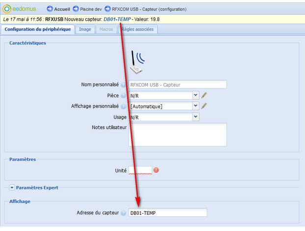

J'appuie sur les 3 boutons (1) et voilà ce que j'obtiens sur le portail de la Eedomus :
Là je n'ai plus qu'à cliquer sur les lien des adresses trouvées par le RFXCOM et en faire des actionneurs ....c'est tout !

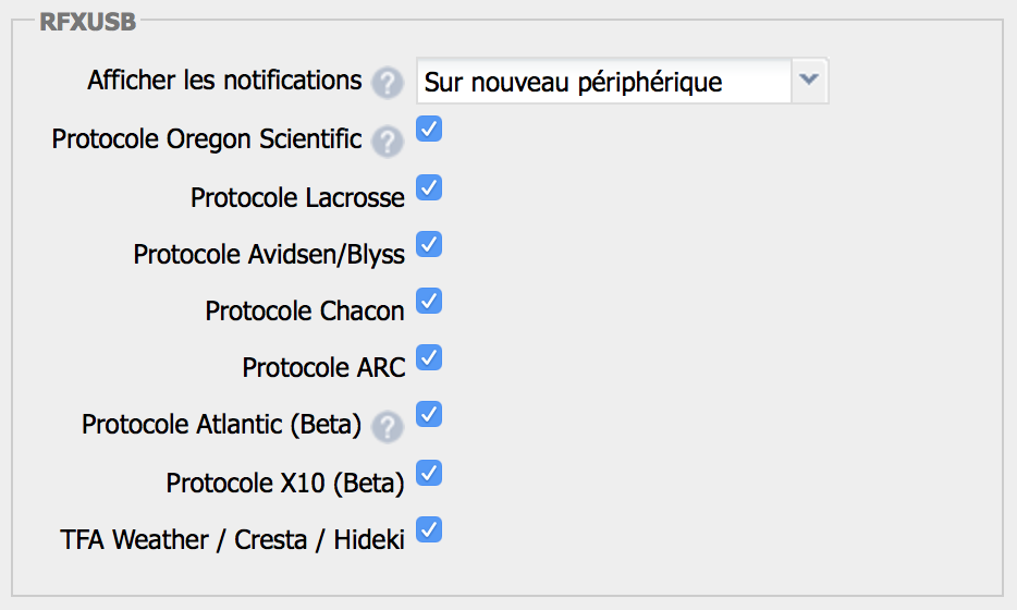

-> pour que le signal ne soit pas reconnu ou non notifié sur le portail de la Eedomus, je ne vois que 3 possibilités :
1 : le RFXCOM ne communique pas avec la EEDOMUS (pb de port USB)
2 : Le RFXCOM communique bien MAIS le protocole radio n'est pas coché (là tu vas dans les paramètres de ta Eedomus (configuration)) et tu t'assures que le protocole Chacon soit bien coché :
3 : le périphérique existe déjà et il est déjà déclaré dans la eedomus (là a priori ce n'est pas le cas)
-> regardes le 2/ par hasard .... :D

Alors passons en revue les 3 points proposés.
1) Je ne pense pas que ce soit un probléme de port USB (quoique je ne suis sur de rien ici) car la commande des volets roulants SOMFY (RTS) marche trés bien
2) La c'est la seule chose dont je suis sur car tous les protocoles sont cochés. Par contre j'ai lu quelque part qu'il ne fallait cocher que les protocoles utilisés pour ne pas dégrader les performances du RFXCom. Moi j'ai besoins du protocole Somfy (RTS) et Chacon. Mais je ne sais pas ce qu'il faut cocher pour Somfy donc j'ai tout coché. Peut-etre quelqu'un à une idée ?
3) Manifestement pas, du moins je ne vois rein dans la configuration.

Effectivement il ne faut cocher QUE les protocoles utilisés ...
Pour SOMFY, là je ne sais pas lequel c'est...
Dommage, j'ai bien cru tenir la solution dans le 2/ ....
