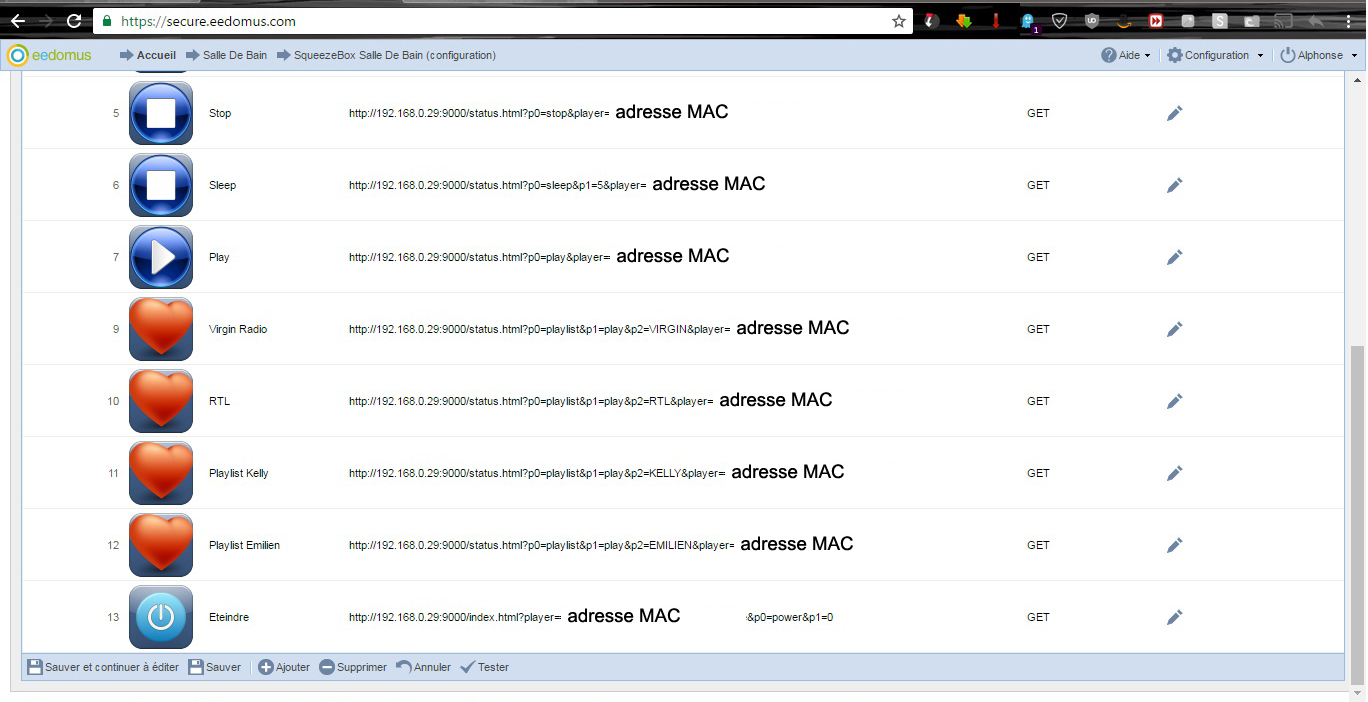

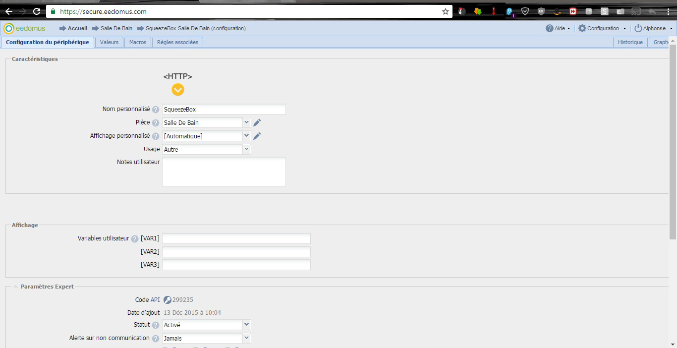

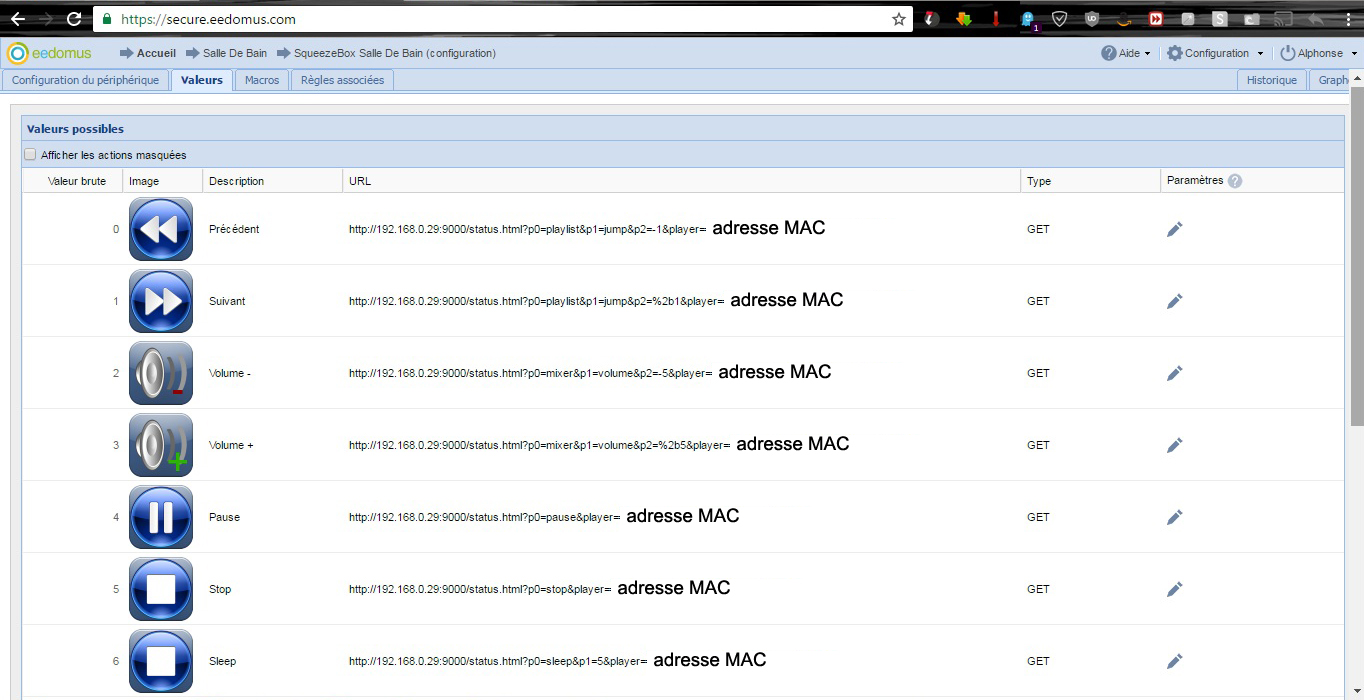

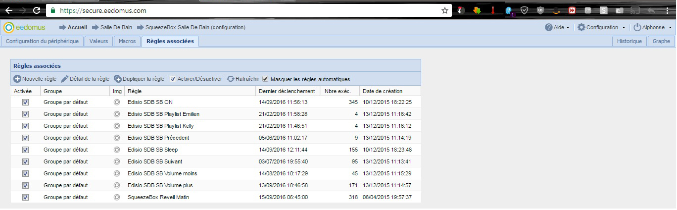

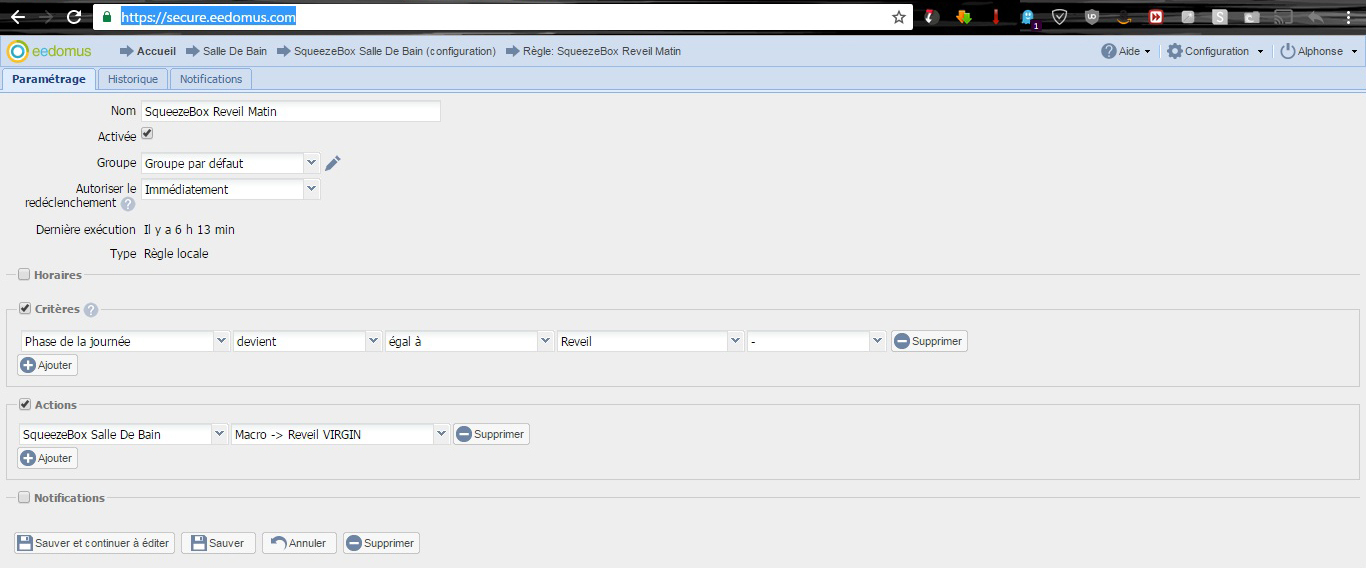

Messagepar Alphonse Magova » 15 Sep 2016 12:28
Voilà comment j'ai fait.
EEDOMUS+

Messagepar Alphonse Magova » 15 Sep 2016 18:00
Oui l'adresse ip et le port c'est celle du serveur LMS pas du player, ç'est à elle que tu envois les ordres comme quand tu commande depuis la page web LMS ou ton appli téléphone.
C'est pour çà que tu dois renseigner l'adresse du serveur et l'adresse mac du player concerné par l'ordre.
Moi aussi le Rpi est toujours à allumé, ON/OFF permet juste de couper le player comme avec le bouton de l'interface LMS et sleep permet de baisser progressivement le son et de mettre en veille le player.
Tu dois pour çà créer tes playlist à partir du serveur, pour un flux radio tu lance la lecture et tu sauvegarde la playlist sous le même nom que celui que tu vas mettre dans la commande HTTP, pour moi par exemple la playlist nommée "VIRGIN" ou "RTL".
Les règles EDISIO c'est pour l'interrupteur de la même marque qui me sert à piloter la squeezebox de la salle de bain sans avoir à sortir le téléphone.
http://www.domadoo.fr/fr/reconditionne/3664-reconditionne-edisio-interrupteur-elegance-blanc-5-touches-base-blanche-5420074900900.html

Bon sinon test ... Hourraaaa ça marche! Mais j'ai dû remplacer l'adresse MAC par l'IP pour que ça marche. Et le Sleep ne semble pas fonctionner je l'ai laissé 10 min et le son n'a jamais baissé. J'ai du faire une boulette

Il vaut mieux quand même mettre l'adresse MAC du player, çà te permettra d'en gérer plusieurs, c'est peut-être la forme qui n'est pas bonne. il ne faut pas écrire par exemple 12:34:56:78:9a:bc mais 12%3A34%3A56%3A78%3A9a%3Abc :twisted: en gros remplacer les ":" par "%3A"
Pour changer le temps du sleep il faut changer la valeur X dans p1=X en secondes, moi il est réglé sur 5secondes parce que plus le son est faible plus on entends du "bruit" donc pas super agréable, pas très utile de toute façon dans une pièce de vie, c'est plus pour s'endormir avec une squeezebox qui se tait peu à peu.

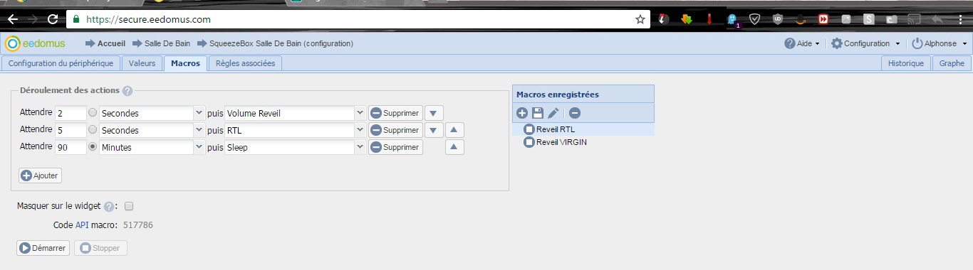

Désolé mais à l'usage j'ai des questions je voudrais juste vérifier 3 poins avec toi... :mrgreen:
Alors par exemple si je lance la règle "réveil matin" et que j'arrête manuellement par anticipation depuis mon appli Ipeng sur iOS ou Squeezer sur Android, l'actionneur ne change pas d'état sur eedomus ? Du coup dans la macro matin je rajoute stop et play, soit : stop --> virgin --> play-->sleep. Ca se passe comment pour toi?
Ca m'a l'air de fonctionner ce soir sur détection de mouvement, je vois demain matin avec les critères de phase journée.

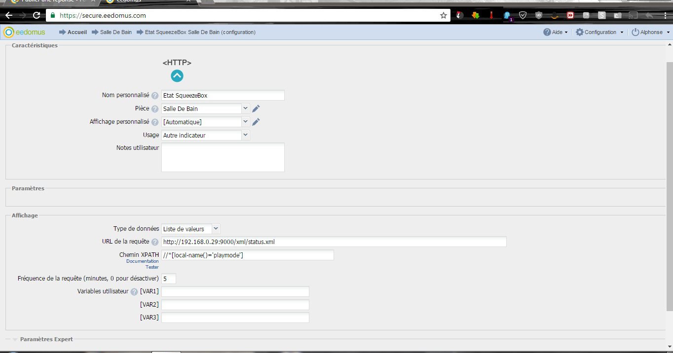

Sinon peux-tu me détailler sur la première capture, l'état de la squeezebox tu fais un ping dessus avec API eedomus ? cet état te sert à quoi exactement?
Enfin comment tu gères le volume dans la règle? en fait si la veille tu écoutes à fond il faut effectivement baisser le volume. C'est la tache volume réveil dans ta macro... tu l'as détaillé comment ça?
Merci pour le temps que tu consacres à mon problème. Je suis super content j'ai trop bien avancé grâce à toi aujourd'hui, je revis !!

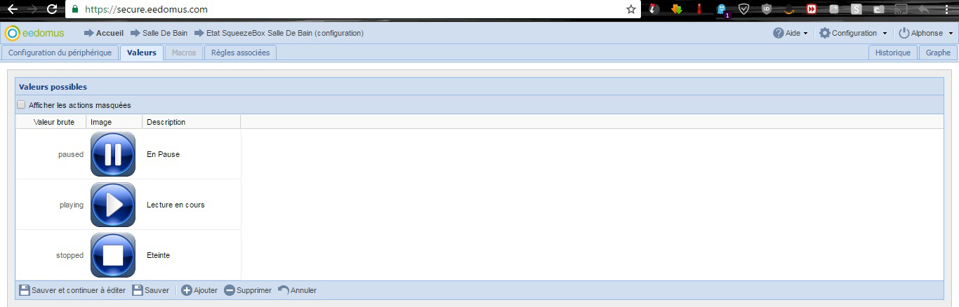

Messagepar Alphonse Magova » 15 Sep 2016 23:04

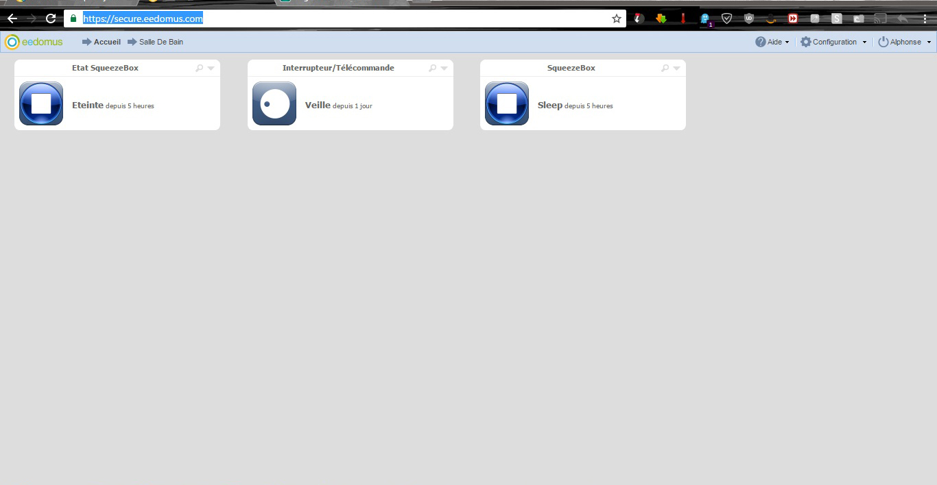

Oui c'est normal que que çà ne t'affiche pas l'état dans eedomus quand tu éteins avec une appli, ce que tu vois dans eedomus c'est la dernière commande que tu a envoyé par l'eedomus pas l'état actuel de la squeezebox, mais tout fonctionne normalement quand même.
La commande par ip fonctionne peut-être, j'ai jamais testé, le mieux reste l'adresse mac.
J'ai pas trop compris :mrgreen:
Pour le volume réveil effectivement j'avais pas vu que je l'avait masquée comme on a pas besoin d'actionner nous même cette commande. la commande c'est çà
"http://ipserveur:9000/status.html?p0=mixer&p1=volume&p2=70&player=adresse mac"
où p2= le volume que tu veux sur une echelle de 100.
Pour le retour d'état de la squeezebox là c'est un capteur HTTP qu'il faut créer.
Je n'en ai pas une grande utilité même s'il m'arrive d'y jeter un coup d'oeil mais çà ne coûte rien à mettre en place :mrgreen: çà pourrait être utile pour une règle par exemple:
Si tout le monde est absent et alarme verrouillée et squeezebox est "lecture en cours" alors squeezebox sleep.
[EDIT] correction pièces jointes

Je disais qu'en fait, si la dernière commande envoyée était un stop sur l'iPhone par exemple et que du coup l'état reste sur play (par exemple le soir, hors du contexte règles ) et ben j'avais peur que le play qui reste empêche la nouvelle consigne play le matin via macro de fonctionner. Donc j'ai rajouté dans la macro un stop avant le Virgin puis le play et enfin Sleep...
Pas sûr que ce soit plus efficace je verrai à l'usage!

Messagepar Alphonse Magova » 16 Sep 2016 17:11
Le stop sera inutile, le play n'est pas utile non plus car lecture auto que on lance une playlist.
Laisse bien du temps entre chaque étapes de la macro car çà peut être parfois long à réagir à chaque ordre et du coup il y en a un qui peut ne pas être reçu ou traité.

Sinon bien noté pour les délais dans la macro, je l'ai simplifié comme la tienne du coup... :D

Salut!
quand tu rentres l'url de la requête dans ton navigateur çà te donne quoi?
Ton LMS est installé sur quoi? sur Max2Play?
