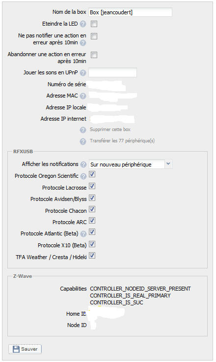

Merci pour la réponse. je vais regarder ceci mais je trouve ça peut bizard puisque ça marche pendant quelques heures puis plus rien. J'ai effectivement vu que certains protocole ont été décochés et je viens de les remettre. Je verrais si ca marche mieux ce soir ...

Config Eedomus

Je te conseille de ne pas cocher tout les protocoles car certains peuvent entrer en conflit entre eux. Tu risques de mettre un peu plus de pagaille dans ton installation.
Le problème pour tes volets SOMFY n'est pas lié au fait que certains protocole n'étaient pas coché. Il doit y avoir un problème avec la gestion de l'USB ou du RFXCOM car vous êtes plusieurs à signaler des problèmes de communication avec les périphériques qui passent via le RFXCOM.
Pour ma part, mes sondes OREGON et mes volets SOMFY fonctionnent sans problème. La mise à jour n'a donc pas eu d'incidence sur toutes les box.
