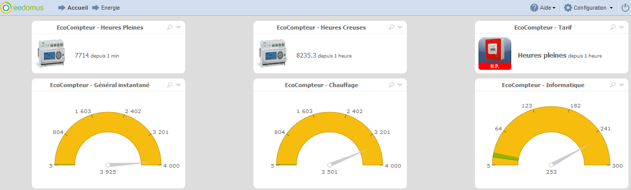

Messagepar rol50 » 23 Jan 2016 08:37
bonjour
voici le rendu de l'ecocompteur.
pour l'instant les autres compteurs ne sont pas encore connectés
pour l'achat il y a le choix, tu tapes ecocompteur legrand dans ton navigateur et tu choisis le fournisseur. ne pas oublier les tores (ref: legrand 412002 )(ils ne sont pas livrés avec)

Re: EcoCompteur LEGRAND
Messagepar rol50 » 28 Jan 2016 10:28
bonjour
il n'y a pas de pb, il le fait tout seul.
Dans la config du périph il suffit de valider l'affichage ou pas
ensuite j'ai créé une pièce 'énergie' et on affiche ce qu'on veut : à chaque canal correspond une valeur
1 = Heures creuses, avec image correspondante
2 = Heures pleines, idem
La seule info qui ne fonctionne pas est en affichage Tablette ou Tel Mobile : les valeurs restent à 0
