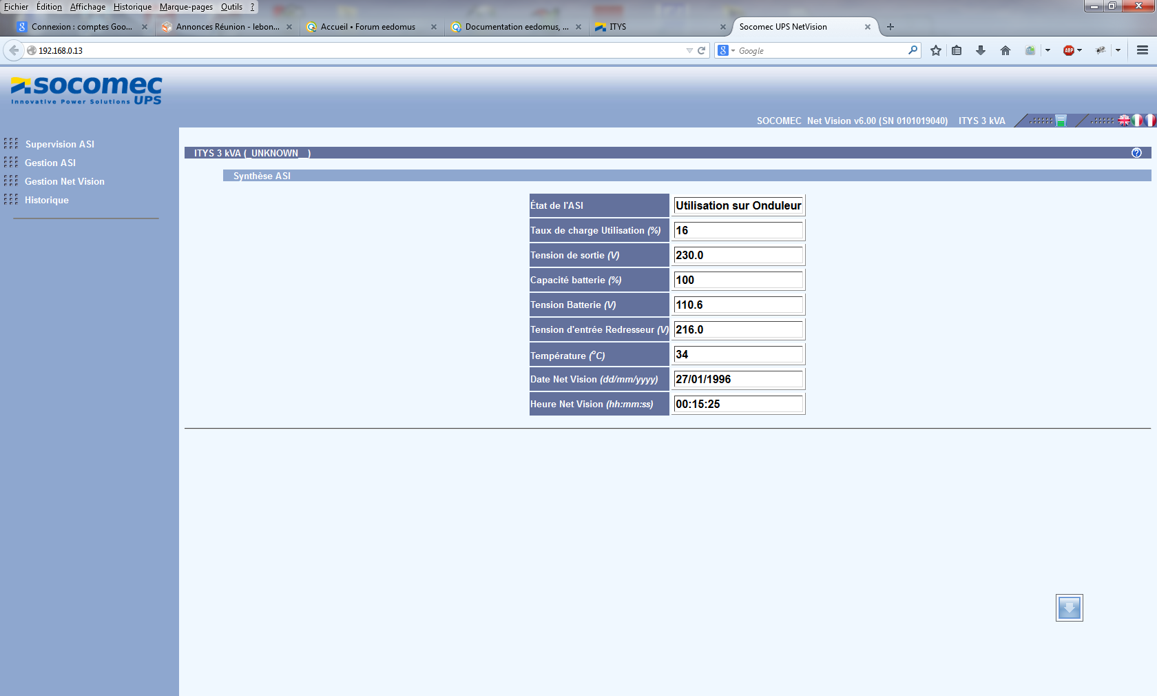

Messagepar DONNY974 » 07 Juil 2014 15:09
Voilà ce que me donne la page web de l'onduleur en connexion direct

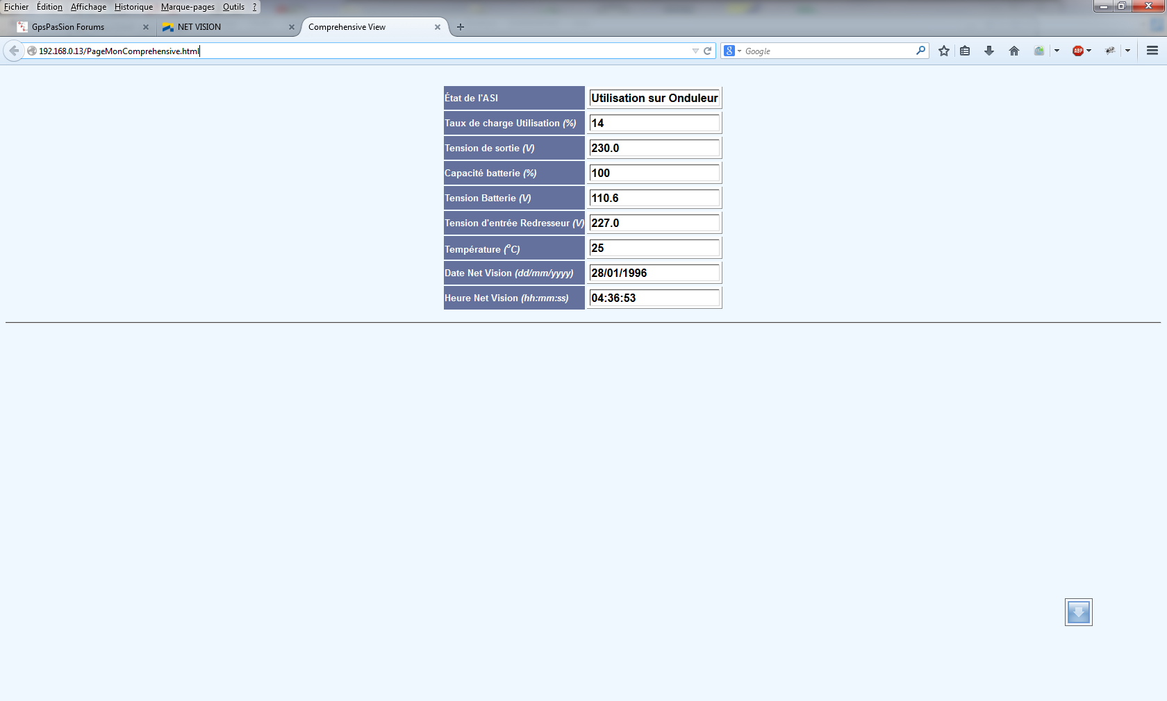

Messagepar DONNY974 » 08 Juil 2014 19:32
Re bonjour
J'ai trouver une page avec uniquement les valeurs:

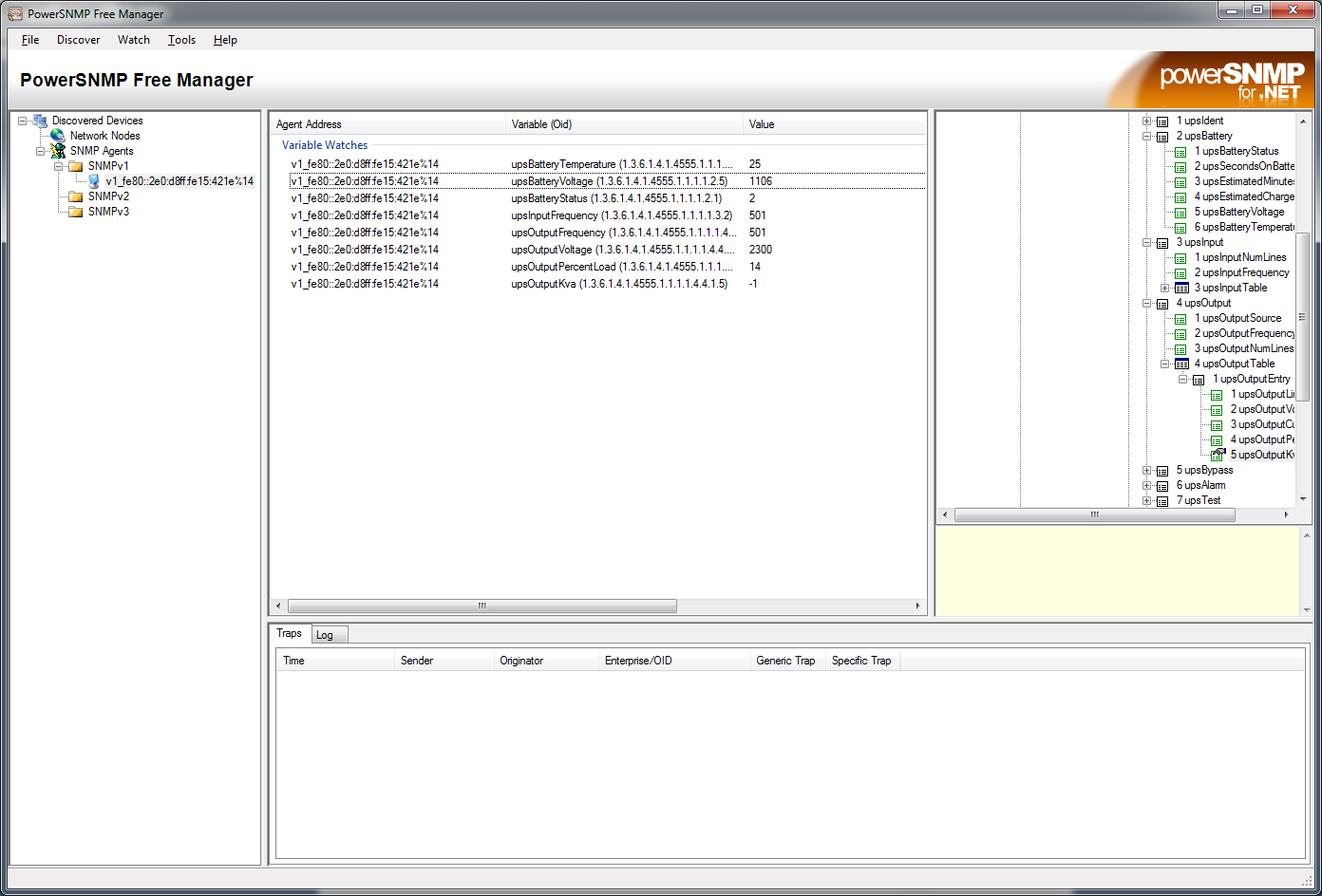

Messagepar DONNY974 » 08 Juil 2014 19:37
et enfin avec le MIB j'ai retrouver la valeur de ma tension batterie
Affiché 1106 qui correspond à 100.6V
Mais après je sais pas comment faire pour avoir cela sur la box
Comment exploite on ce fichier MIB

Re: onduleur SOCOMEC
Messagepar DONNY974 » 08 Juil 2014 20:00
Dans la notice par contre j'ai un tableau intitulé
" Tableau OID SNMP " avec des valeurs comme ceci
upsIdentModel (modèle) [1.3.6.1.4.1.4555.1.1.1.1.1.1.0]
upsIdentUPSFirmwareVersion (version firmware) [1.3.6.1.4.1.4555.1.1.1.1.1.2.0]
upsIdentAgentSoftwareVersion (version logiciel) [1.3.6.1.4.1.4555.1.1.1.1.1.3.0]
upsIdentUpsSerialNumber (numéro de série) [1.3.6.1.4.1.4555.1.1.1.1.1.4.0]
upsBatteryStatus (état batterie) [1.3.6.1.4.1.4555.1.1.1.1.2.1.0]
qui ressemble étrangement à ce qu'il y a dans le fichier MIB et je j'arrive à lire avec Powersnmp.
Maintenant faut que cherche comment lire cela avec un script.
