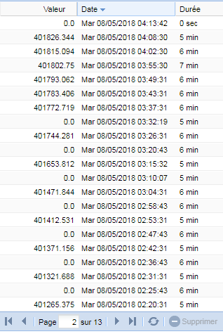

Bonjour J'ai un soucis avec un CM180.
Bien intégré à la box, il retourne les valeurs, mais de temps en temps, il m'envoi un cumulé à 0 puis reprend comme si de rien n'était! Sauf que cela fausse les variables de comptage misent en place.
Une solution?
eedomus owl180.png (21.63 Kio) Consulté 4604 fois

Messagepar rover820i » 09 Mai 2018 09:38
Dans les paramètres expert du périphérique, tu dois avoir la possibilité de rejeter des valeurs ;)

Messagepar raphael_malin » 09 Mai 2018 12:45
Malheureusement non, pas sur des imports RFX, je peux juste étalonner :(

Messagepar rover820i » 09 Mai 2018 13:14
En effet.
Une technique un peu pourrave mais qui aurait l'avantage de marcher :
- créer un état conteneur
- créer une règle qui dit que si ta valeur RFX change de valeur, et qu'elle est > à zéro, alors ton état conteneur prend cette valeur
- tu joues ensuite dans tes calculs sur la valeur de l'état conteneur et non sur la valeur RFX
