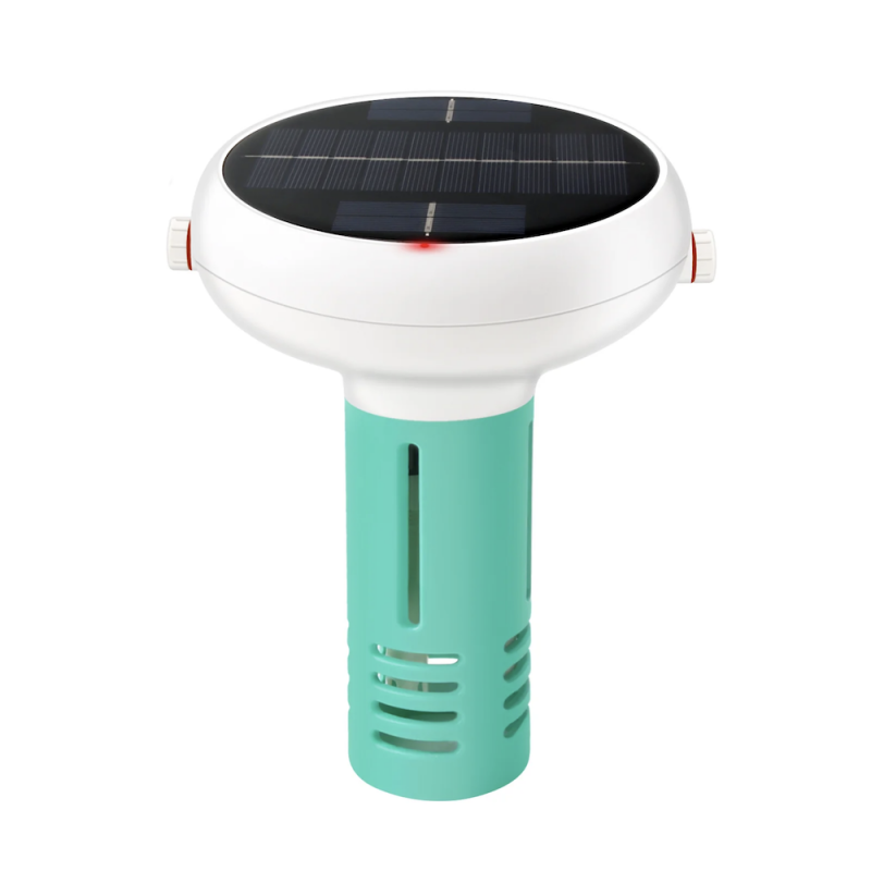

Je viens d'installer l'appareil Moniteur de qualité d'eau Zigbee Tuya 7 en 1 - YAGO
L'association avec la passerelle Tuya est très façile et je le récupère sur ma eedomus grace au Plugin Tuya Direct la température de l'eau de la piscine, la mesure de TDS, et la charge de la batterie.
Bon je pensais récupérer le pH, le Chlore, ... Mais cela n'est pas dans l'API Tuya.
C'est top !
Le PLUGIN est mis à jour en V1.11
bonne soirée,
dommarion
C'est top !
bonne soirée,
dommarion
Bonjour à toutes et tous,
Ca y est, j'ai réussi à débloquer toutes les variables disponibles ! :ugeek: :ugeek:
Il faut aller dans la plateforme de Tuya IoT Platform, se connecter et après avoir cliqué sur Cloud et Development sélectionner votre projet en cliquant sur Open Project, puis sur l'onglet Devices. Vérifier que c'est bien "Central Europe Data Center" en haut à droite, sinon le sélectionner. Cela doit afficher l'ensemble des devices (sinon cliquer sur All Devices).
Dans la liste des devices, sur la ligne du device "Analyseur Piscine" ou le nom que vous lui avez donné, sélectionner Debug Device tout à droite de cette ligne.
Un nouvelle page s'ouvre, après avoir sélectionné de nouveau le device à gauche de l'écran, il suffit de cliquer sur Device Debugging en haut.
Une ligne de commentaires apparait:"The standard instruction set lets you control devices from different manufacturers with a single set of instructions. However, to achieve standardization, mapping relationships shall be manually created, and Tuya cannot guarantee that all hardware products support this function. You can view the standard adaptation of this product in [ Product Details] and change to the DP instruction mode as needed to get all the original instructions of devices.". Il faut cliquer sur Product Details.
Une nouvelle page s'ouvre: "Configure Control Instruction Mode".
Par défaut c'est Standard Instruction qui est sélectionné dans un cadre bleu. C'est cette configuration qui "filtre" certaines informations disponibles dans l'équipement.
On voit cela en descendant dans la page, avec deux colonnes DP Instruction et Standard Instruction, les paramètres qui ont été sélectionnés par le configurateur (ont été recopiés dans Standard Instruction) et ceux qui n'ont pas été sélectionnés (laissés vides dans Standard Instruction).
Il suffit de cliquer sur DP Instruction et l'ensemble des paramètres vont remonter dans l'API Tuya. Un message d'avertissement apparait "Are you sure to change the control instruction mode to the raw DP mode? After you save the configuration, the devices under this project might not be able to be controlled by the original standard instructions. Refer to the DP instructions for re-adaptation."
Cliquer sur Save Configuration.
Et voilà l'ensemble des données qui remontent dans l'API de Tuya, et donc sur eedomus !
L'appareil a une fréquence de mise à jour qui est très variable et souvent initiée par l'ouverture de l'application Smart Life du smartphone. Pour remédier à cela, j'ai créé une macro qui va régulièrement lancer une commande sur l'appareil, ce qui le réveille :lol:
Je mets à jour le PLUGIN pour une intégration complète de l'équipement.
Bon dimanche
dommarion
