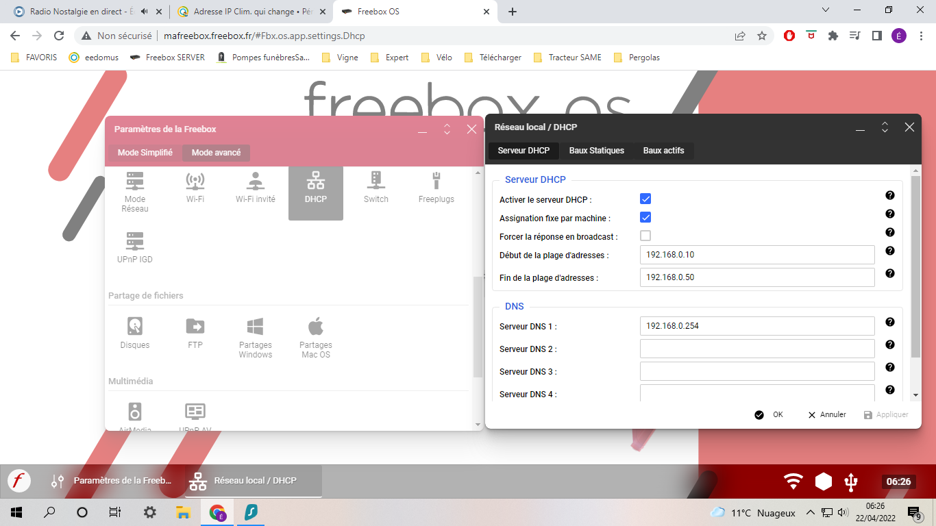

Bonjour, excusez moi, j' ai une Freebox Révolution, du coup j' ai cherché d' éventuelle différence entre mes 2 clims mais toujours rien. Sinon c' est pas grave je changerai l' IP à chaque coupure sur cette clim, j' ai l' habitude....

Bonjour , ELMEJOR , tu vas dans baux actifs , et tu recherches l'adresse ip de ta clim , puis tu cliques droit pour le passer en bail statique ;)
Re: Adresse IP Clim. qui change
Messagepar klaushomelive » 22 Avr 2022 18:45
Ah !
J'ai appris quelque chose avec ce "clique-droit". J'ai toujours utilisé "Ajouter bail fixe...". Ensuite il faut trouver dans le menu déroulant son périphérique.
Autre chose qui est à mon avis à respecter: Pour cette adresse fixe qu'on va choisir, il faudrait éviter qu'il se trouve dans la plage DHCP.
Encore autre chose: La plage DHCP (ici de 10 à 50) me semble un peu petite. J'ai choisi pour moi 0 à 99, ce que fait pour les fixes 100 (c'est bien à retenir !) et plus. Le 254 et le 255 faudrait pas utiliser !

Salut klaushomelive je confirme , moi j'ai de 192.168.1 à 192.168.250 en éventail d'adresses ;)

Bonjour, merci beaucoup j' ai réussi et j' ai élargi mes IP.
