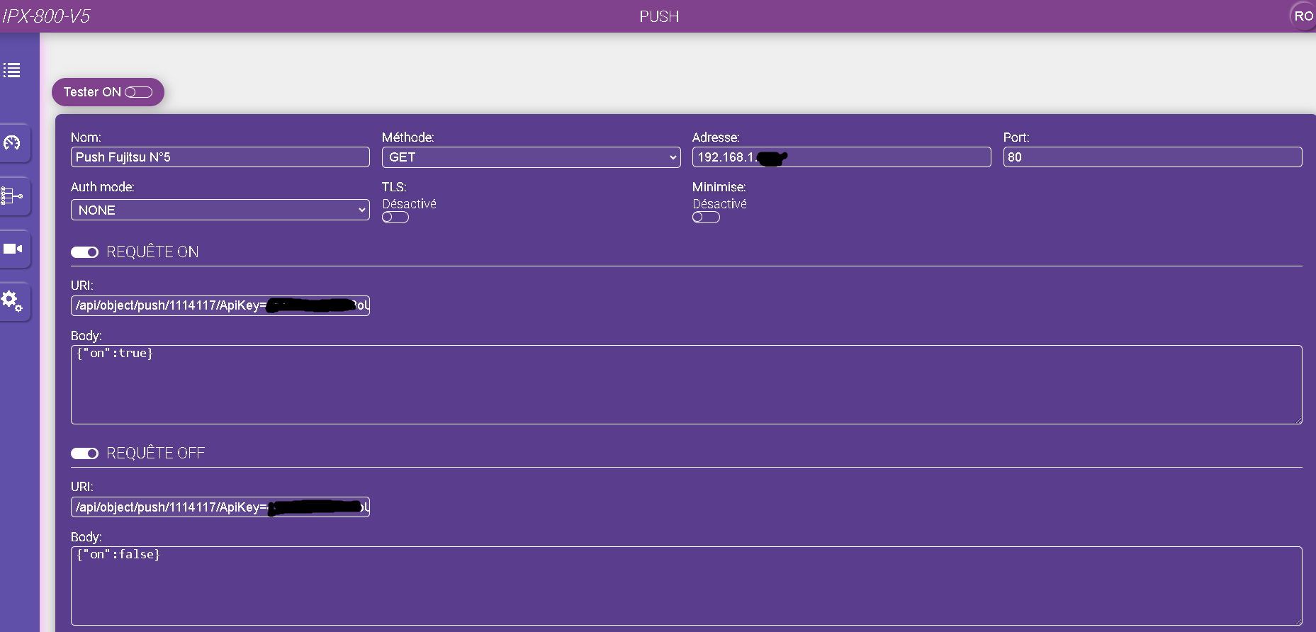

Messagepar fred54 » 23 Jan 2024 11:48
ARTNOW a écrit:Bonjour , pour les pushs c'est ok j'ai trouver comment les envoyer via la v5
Bonjour, ARTNOW tu pourrais nous donner un petit coup de main sur les pushs et la commandes relais juste un exemple pour pouvoir le reproduire, j'ai généré une clé d'accès sur ipx800, j'aurais juste besoin d'un exemple après je me débrouille.

Messagepar ARTNOW » 23 Jan 2024 13:42
Salut Fred Voici déja une capture d'écran pour le push vers Eedomus :
Capture d'écran 2024-01-23 133930.png (51.17 Kio) Consulté 22902 fois

Messagepar fred54 » 25 Jan 2024 21:21
cool merci, tu aurais le meme pour l'enclenchement d'un relais ?
