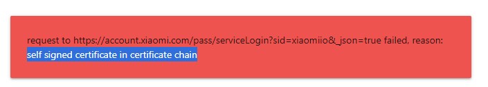

Messagepar doctissimi13 » 20 Août 2021 18:14
j'ai installer ton logiciel mais mon login et pass ne fonctionne pas ,pourtant ce sont bien mon login et pass avec lequel je me suis enregistré sur l'app mi home et fonctionne bien meme sur le site internet mi home.
Je ne sais pas faire de plugin.

Messagepar doctissimi13 » 21 Août 2021 15:47
message d erreur
message d'erreur voir fichier

Messagepar darboo » 23 Août 2021 09:03
Etrange en effet, cela semble arriver avant la vérification de ton login / mot de passe.
- As-tu essayé en mode administrateur ?
- Si tu vas sur cette page depuis ton navigateur https://account.xiaomi.com/pass/service ... _json=true , est-ce que le certificat est bon ? Vois tu un texte qui commence par
&&&START&&& ?

Messagepar doctissimi13 » 23 Août 2021 10:05
oui meme probleme en administrateur.
voici le lien
&&&START&&&{"cUserId":"gfIs41MKSpUAcqHXXD_RKMGk0Sk","notificationUrl":"","result":"ok","psecurity":"uCkSoEyCz0l50rNU3N0K9Q==","code":0,"captchaUrl":null,"description":"成功","location":"https://sts.api.io.mi.com/sts?d=wb_07aa6790-1c4c-4f3e-b664-cc575ded67f8&ticket=0&pwd=0&p_ts=1629477077000&fid=0&p_lm=1&auth=hPs7Mj8rISWDTaPsZtPDPgA5dCMxgva6GaFnT6r%2BxL1lPAYz5xzrR5aG1xUfBKSopp%2B%2BaZiIGK9v8ib39jA0K4Vm2AK%2B%2BCgnnQzZiKBRMsS9%2F%2BvAPXoHbIF8%2F671s2%2Fmw%2BzcApHmT0kVyA%2BTHkD2qdAJZi1Y9sFTxO2CwyEMl%2Bc%3D&m=1&tsl=0&nonce=kitJbB3aNYoBnnTY&_ssign=jPwZQ%2BUs1Xf%2FW4ajwMEJiZI0XZo%3D","securityStatus":0,"pwd":1,"userId":6488578422,"desc":"成功"}
