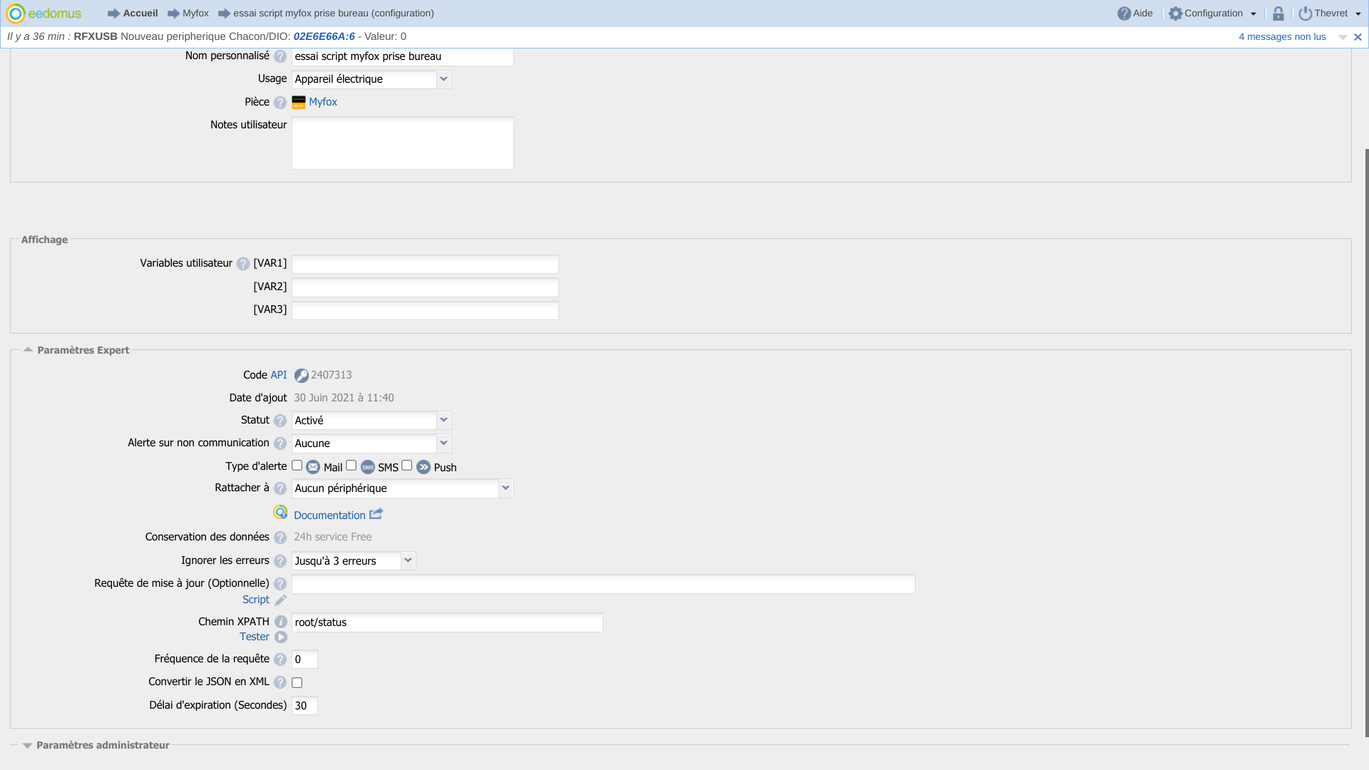

Je sollicite votre aide car je n'arrive pas à comprendre une anomalie sur l'utilisation des périphériques HTTP.
J'ai crée un périph http actionneurs et j'ai créé 2 valeurs avec des url que j'ai testées via le navigateurs et via la fonction"tester" du périphérique. Tout fonctionne.
Par contre quand je déclenche l'url a partir du périphérique http, le processus se déroule normalement, l'historique est mis à jour mais c'est comme si la requete n'était pas réalisée.
Je coince
cordialement

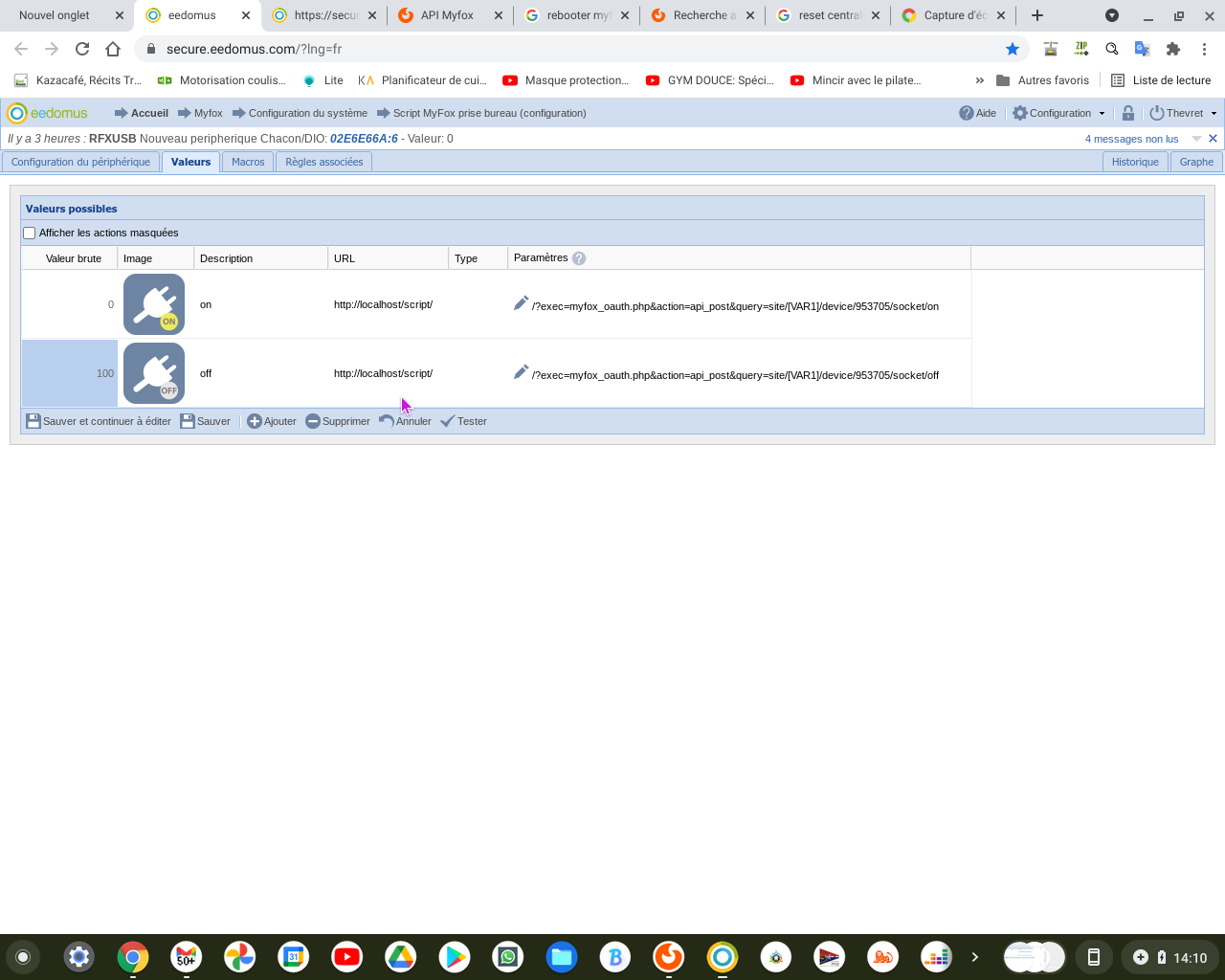

parametrage valeurs.png (238.61 Kio) Consulté 9714 fois
description periph http
parametrage perip http.png (161.55 Kio) Consulté 9714 fois

désolé mais il va falloir nous en dire plus. es tu sûr de la syntaxe de l'Url pour le On et le Off (on ne le voit pas complètement dans le screen)

Messagepar thevret » 30 Juin 2021 13:15
Merci pour ton retour rapide,
je te joins une nouvel vue complète du panneau valeurs.
Merci de ton soutien par avance.
paramétrage panneau valeurs.png (140.66 Kio) Consulté 9707 fois

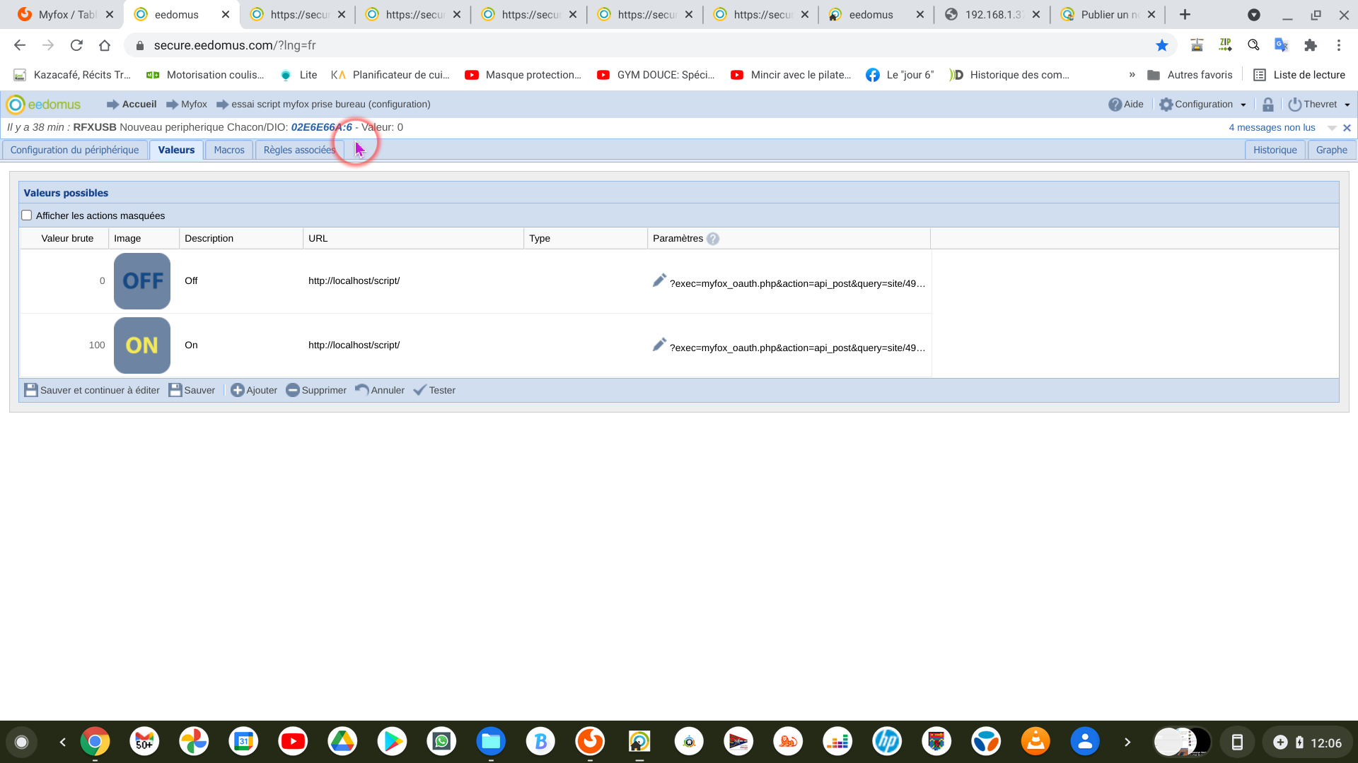

C'est normal que, tu n'ait rien dans [VAR1]?
Tu obtiens ... query/site//device...

Messagepar merguez07 » 30 Juin 2021 16:31
je crois que Opa95 a mit le doigt dessus

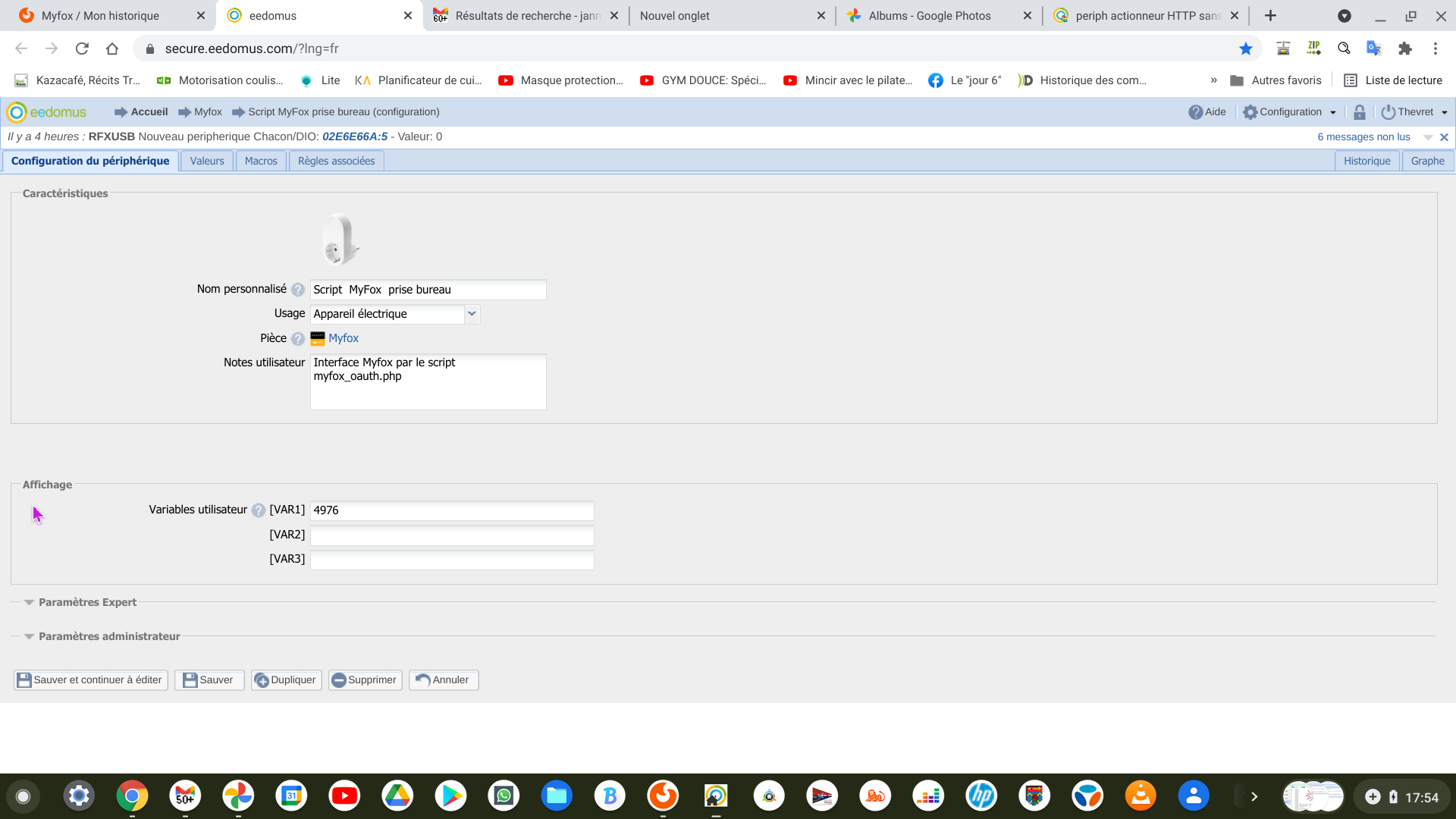

Messagepar thevret » 30 Juin 2021 17:10
excusez moi de l'erreur, je vous transmets l'écran avec la VAR1 renseignée.
Ce qui me surprend, c'est que lorsque je teste la requête dans le panneaux des valeurs, l'url fonctionne et lorsque je passe par le périphérique HTTP , la requête est transmise car l'historique du périphérique se met à jour.
Pour votre info, la requête est destinée au script myfox pour allumer ou éteindre une prise , Var1 est le code de mon environnement myfox et le code du device est l'adresse de ma prise dans myfox.
j'utilise la même méthode pour gérer mes volets et mon alarme et je ne rencontre pas ce problème.
De plus Myfox propose une plateforme de test des url et je ne rencontre pas de probleme
Alors pourquoi passer par Myfox pour gérer des prises DIO? parce que je constate que le module RFX connecté sur la box tombe en erreur de plus en plus souvent. Je suis obligé de relancer la box pour regler le problème.
Merci pour votre aide
ecran variable VAR.png (248.81 Kio) Consulté 9694 fois

Messagepar thevret » 30 Juin 2021 17:51
bonsoir,
je crois que j'ai trouvé mais je n'ai pas d'explication.
J'ai changé le type de périphérique de "appareil électrique" en "autre" et miracle, cela fonctionne.
Pas suffisamment calé pour comprendre mais cela ne me satisfait pas l'esprit
Avez vous une explication plus compréhensible?

Messagepar merguez07 » 01 Juil 2021 10:00
thevret a écrit:J'ai changé le type de périphérique de "appareil électrique" en "autre" et miracle, cela fonctionne.
le fait de mettre "appareil electrique" te prérenseigne les 2 valeurs on et off (ainsi que les icones, valeurs et descriptions associées)
Quand tu as mis "autre", les valeurs ont été annulées, c'est à toi de les renseigner.
Qu'as tu mis comme valeurs ?
