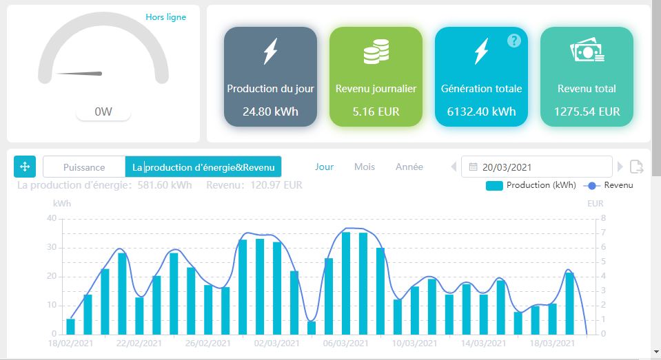

J'ai des panneaux solaires avec un onduleur connecté sur internet. L'onduleur envoie régulièrement (tous les 15 mins quelques choses comme ça) la production instantannée, la production journalière, etc.
Ce que je souhaiterai c'est récupérer ces données, donc production instannée et production journalière. Le reste est du bonus mais si le principe fonctionne tout sera possible.
Mon problème (et en même c'est normal) est que ces infos sont affiché sur une page protégé avec un login et un mot de passe.
Je dois aller sur une page web générale https://www.semsportal.com/Home/Login indiqué mon login et mdp et cliquer sur connexion.
Donc, est-ce qu'il n'y a pas moyen de faire un script ou autre style capteur html qui simulerai le fait d'entrer ces valeurs, de cliquer sur connexion et après récupérer les valeurs souhaitée sur la page "2"
Je mets en pièce jointe une capture d'écran des infos que j'ai sur le site de mon onduleur

Renseigne toi s'il n'y a pas une api comme les envoys

J'ai regardé le site dont tu parles, et il y a plusieurs développements.
En effet, il faut en premier récupérer le token d'authentification... Donc methode POST.
Je te mets quelques liens:
https://www.itdroplets.com/get-sems-goodwe-data-with-powershell/
#SEMS Portal Main URL
$url = "https://www.semsportal.com" #HTTP url: euapi.sems.com.cn:82
#Login URL: SEMS Portal wants to run queries with a token, so we must authenticate first
$urlLogin = "/api/v1/Common/CrossLogin"
#Email/Pwd to the SEMS Portal
$Credentials = Get-Credential -Message "Email/Password for the SEMS Portal"
#Build the json with the credentials that will be passed to Invoke-WebRequest's body
$LoginInfo = "{""account"":""$($Credentials.UserName)"",""pwd"":""$($Credentials.GetNetworkCredential().Password)""}"
#Headers needed for the request
$headersLogin = @{
  "Content-Type" = "application/json"
  Token = '{"version":"v2.1.0","client":"ios","language":"en"}'
#Finally send the POST request and convert the content from Json
$TokenRequest = (Invoke-WebRequest -Uri "$($url)$($urlLogin)" -Headers $headersLogin -Method Post -Body $LoginInfo -UseBasicParsing).Content | ConvertFrom-Json
Et aussi:
https://github.com/topics/sems-portal
https://pypi.org/project/pygoodwe/
Il faut développer un script pour lancer tout cela.
Voilà tu avais peut être déjà vu tout cela, mais au cas où...
