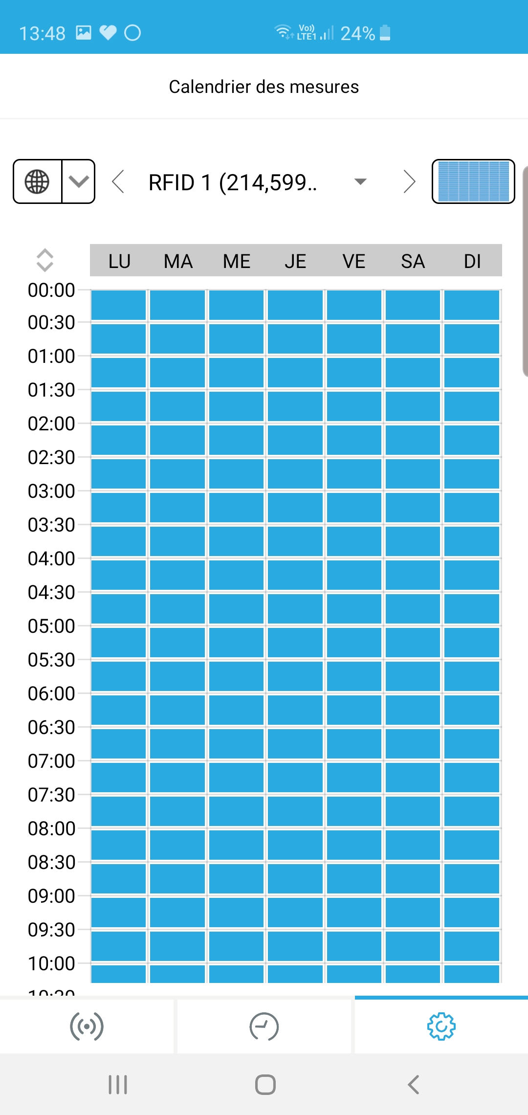

Alors première achievement: j'arrive à avoir les images (le port n'était pas 2 fois sur 80 > maintenant le snap fonctionne).
sur le calendrier:
SUR LE PREMIER BADGE
DOORBELL avec l'icone HTTP > GRIS (donc je ne sais pas changer)
RFID 1 avec l'icone HTTP > TOUT BLEU
RELAIS 1 > tout bleu

Attention, ici le pb n’est pas le plugin mais la configuration saisie dans le doorbird.
Il faut la comprendre et la maitriser.
Le plugin ne fait que creer un ensemble d’url http preconfiguré. Et ca c’est ok
Les appels se configurent dans les differents calendriers du doorbird.
Il y en a plusieurs :
1/ menu Administration/Calendrier sonnette :
On peut ici dire ce qu’il se passe quand ca sonne et quand :
- notification push
- declenchement de relais : on laisse vide
- appel http : on met tout bleu sur l’appel « doorbell »
2/ menu administration/ relais / calendrier (1 pour chaque relais) :
- declenchement du relais associé
- appel http : on met tout bleu sur l’appel « relais 1 »
3/ menu administration / rfid parametres / transpondeur / calendrier des mesures :
- declenchement du relais associé : relais 1
- appel http : on met bleu exclusivement sur « rfid (id).. » et gris pour tout le reste. Si tu as aussi l’appel « relais 1 » ce n’est pas normal. Il faut faire appeler une seule url

Ce qui va m’interesser donc, c’est la capture des ecrans du calendrier de mesure du badge
Re: Doorbird d2101v - Retour d'expérience (et plugin Doorbir
Messagepar edoest » 07 Avr 2019 12:50
influman a écrit:Ce qui va m’interesser donc, c’est la capture des ecrans du calendrier de mesure du badge

Tous les autres appels sont bien gris ?
Messagepar edoest » 07 Avr 2019 12:54
influman a écrit:Tous les autres appels sont bien gris ?
oui..
