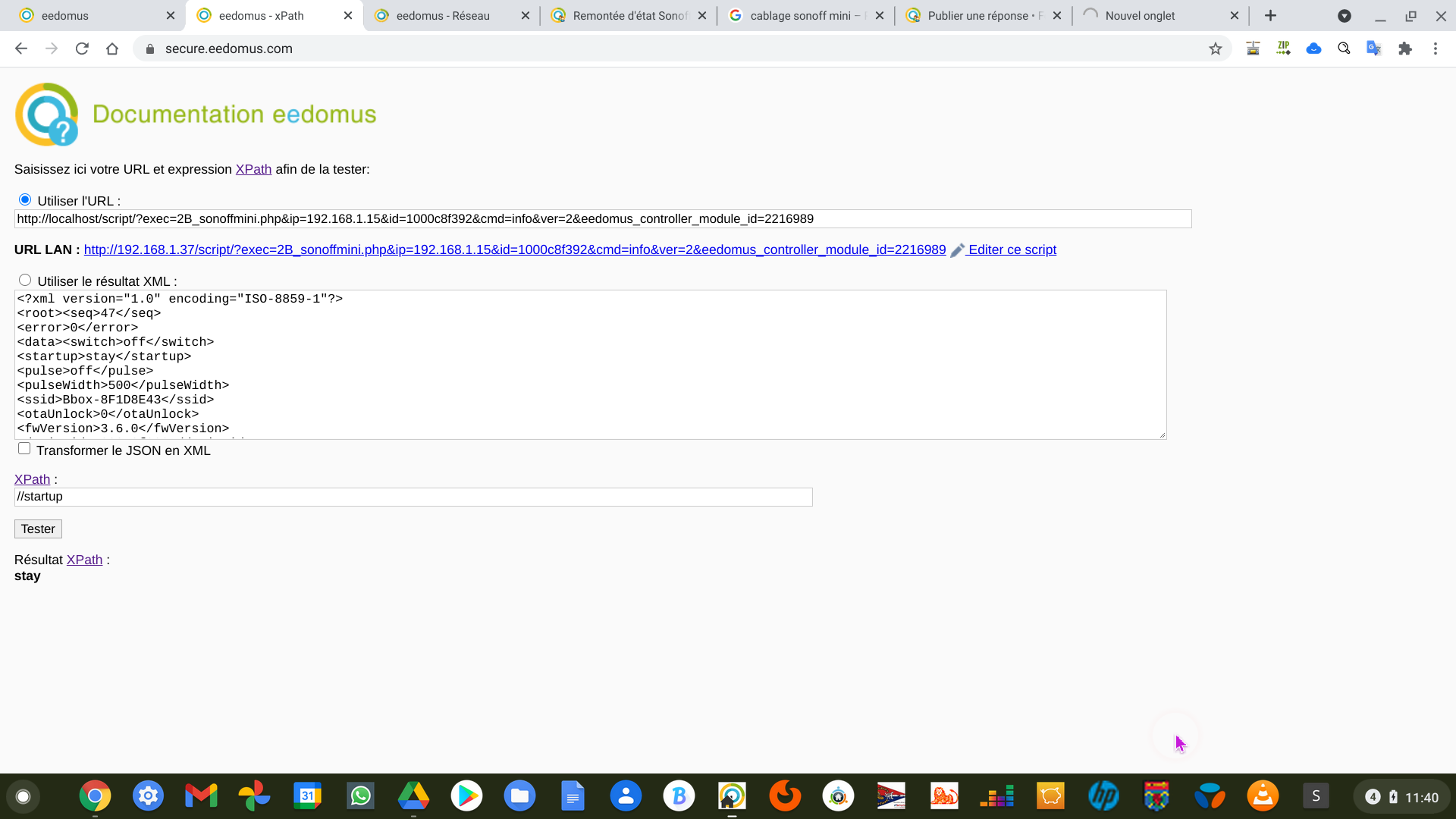

j'ai installé le périphérique via le store et là encore c'est globalement fonctionnel, la fonction sonoff mini on off fonctionne, par contre, je n'ai pas de remontée d'état lorsque j'utilise l'interrupteur.(pas de changement dans l'historique du périphérique sonoff mini)
je te joins l'écran du résultat de la fonction test du mode expert
merci par avance car je suis un peu bloqué.

Messagepar thevret » 08 Jan 2021 10:29
Je viens de reprendre les tests et tout fonctionne correctement. Je n'avais pas vu que que le paramètre de rafraîchissement était à 1 minute. Maintenant que je l'ai paramétré à 1 minutes. J'ai bien la remontée de l'état dans un délai qui me convient.
Merci beaucoup pour votre développement
