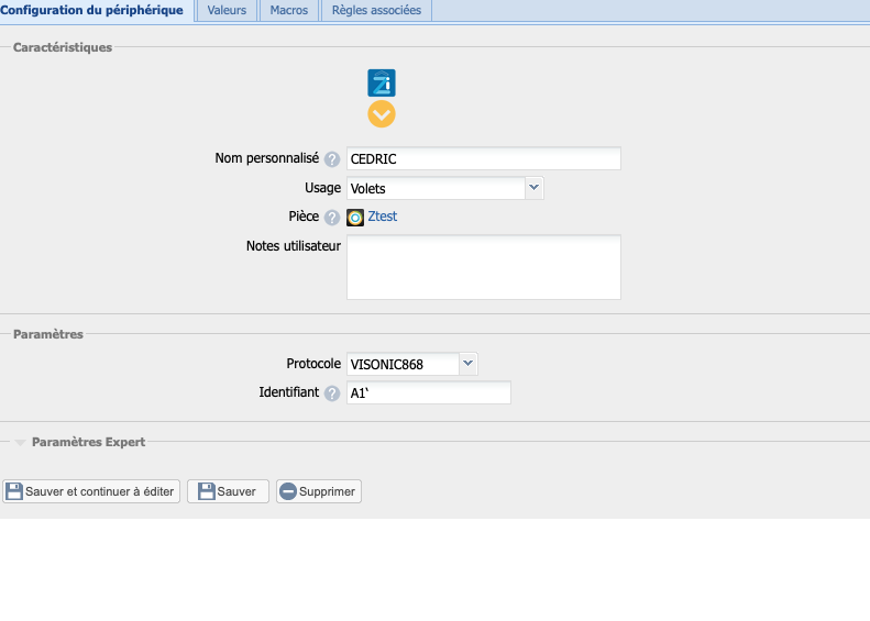

Messagepar xeos » 04 Mars 2019 20:05
Quand on regarde ta Frame on voit que tes télécommandes émettent en 868.35MHZ et en visionic donc il faut faire un actionneur rfplayer en visionic 868 part contre je pense que ton volet n'est pas en association ...
Re: Rfxcom et volet franciaflex
Messagepar xeos » 04 Mars 2019 20:17

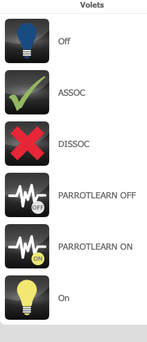

Tu crée un actionneur rfplayer en usage volet
Capture d’écran 2019-03-04 à 20.13.31.png (46.65 Kio) Consulté 22990 fois
Tu mets ton volet en association (tu regarde sur le net)
Puis tu appuies sur l'icône ASSOC de eedomus
Capture d’écran 2019-03-04 à 20.13.52.png (58.57 Kio) Consulté 22990 fois

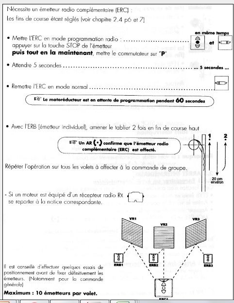

Messagepar Drickce » 04 Mars 2019 23:25
Drickce
Messages : 73
Inscription : 27 Déc 2018
Localisation : 78
Messagepar Drickce » 05 Mars 2019 14:38
ce que je ne comprends pas dans la procédure ci-dessous, c'est:
- il est demandé à l’émetteur que l'on souhaite enregistrer (l’émetteur que je souhaite enregistrer est la box eedomus dans mon cas) de faire une manip bouton milieu + 'p'. Je fais donc cette manip avec la télécommande déjà enregistré, qui est la commande de base (ERB)
- j'ai bien la signification que mon moteur est en attente de programmation radio, car dès que je touche un bouton de la commande de base, j'ai une notification qui apparait dans la box.
Par contre, il est demandé de monter en haut, puis redescendre de 20 cm et remonter en haut. cette manip ne peut etre faite qu'avec l'ERB, et c'est à ce moment que je dois avoir le petit va et vient que je n'ai pas...

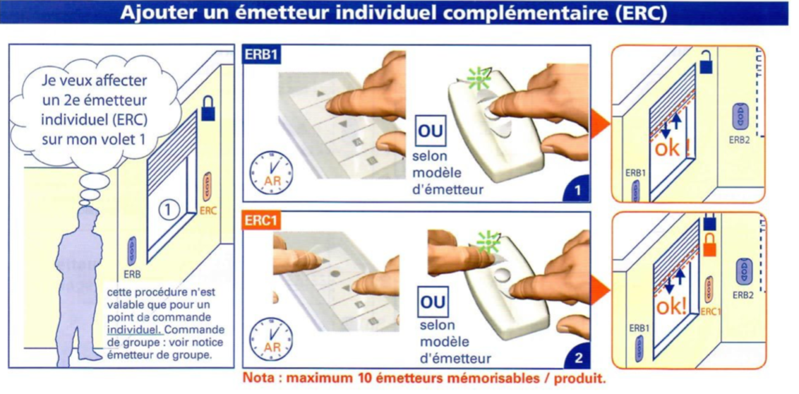

Moi j'ai ca comme procedure
Capture d’écran 2019-03-05 à 16.17.20.png (876.44 Kio) Consulté 22968 fois
Mais je sais s'il faut mettre la télécommande en Mode P.... je pense que oui
