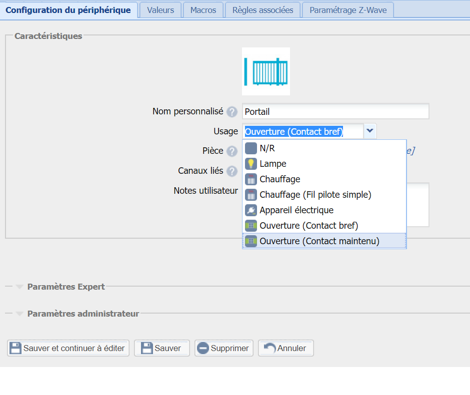

Messagepar predou » 10 Nov 2017 11:29
salut,
J'ai donc déployé un FGS-222 et rattaché à l'eedomus.
Pas de problème de signal ici :)
Par contre, toujours le même problème d'ouverture/fermeture.
Seul le code 0 (fermé) ouvre et ferme la porte.
Je suis donc obligé de faire 2 actions à chaque fois (ouvrir puis fermer)...
J'ai mis usage : Ouverture (Contact Bref).

Messagepar Olivepoilue » 10 Nov 2017 22:17
oui il faut maintenant que tu paramètres la durée du contact sec
déjà il faut que tu inverses les 2 états de ton relai
ON pour que le module actionne le portail (il le ferme ou il l'ouvre)
et OFF lorsqu'aucun ordre ne passe
et enfin, régler le paramètre 4, le AUTO OFF (si tu utilises le relai 1, 5 si c'est le 2) qui est le temps au bout duquel le relai repassera à OFF à partir du moment où il a été mis sur ON
Ce temps est génralement de l'ordre de quelques centaines de millisecondes, à toi de voir par rapport à ta motorisation ce qu'il te faut
ça devrait bien fonctionner après ça !
après tu peux créer un état virtuel ouvert/fermé pour avoir un retour d'état via une simple règle
tu verras si ça te convient où si tu préfères un détecteur si ton système n'est pas stable
courage, tu touches au but !

Messagepar predou » 11 Nov 2017 10:48
Olivepoilue a écrit:oui il faut maintenant que tu paramètres la durée du contact sec
Merci Olive
Je ne suis pas loin effectivement :)
Avec tes infos, j'ai réussi à transformer l'icone en Ouverture/Fermeture et d'avoir l'AUTO OFF donc çà fonctionne bien.
Juste un détail, l'ordre met longtemps à être transmis environ 5 secondes.
Est-ce que çà vient de la box eedomus ou d'un délai lié au FGS-222 ?
