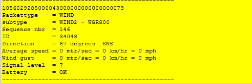

Si tu n'as rien avec le PC, le problème provient de l'anémomètre. As-tu changé les piles pour voir ?

Messagepar technoseb27 » 21 Juin 2014 18:55
Si c'est bon il la trouvé. Mon fils avait mis les piles à l'envers donc il apparait bien sur le Pc
