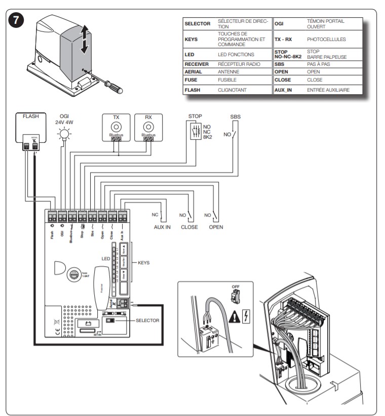

Pour info si joint le plan de mon portail. Faut d'ailleurs que je test le contact ouverture et fermeteur car d'après la doc j'ai besoin de 2 contact donc si je prends leD101 je serais obligé de mettre un module figaro...

Je m'attèle à l'installation de mes 2 doorbird d2101v en POE (un au portail, un à la porte d'entrée)
Pour l'installation au niveau du portail, j'ai juste 3 questions pour @influman ou qui saura me répondre :) :
1. Dans votre schéma ci-dessous, vous indiquez un contact sec au niveau de relai 2 : n'est-ce pas une simple réplique du REL 1, c'est-à-dire un relais de verrouillage bi-stable #1, max. 24 V DC / AC, 1 Ampère ?
2. La notice du fabriquant indique un unique contact sec (EXT). Vous et sur certains sites vendant l'appareil, mentionnez 2 contacts secs. (vous indiquez au relais 2 -> contact sec)
3. Si je veux configurer mon portail en une ouverture piéton + une ouverture voiture distincte, est-ce possible avec ce doorbird ?
Merci beaucoup pour le coup de main.

Messagepar influman » 10 Fév 2023 18:35
mikevga a écrit:Bonjour à tous,
Super le forum, très instructif, merci !
Michael

J'ai prévu pour ma part :
- un 1er câble blindé cat 6 du switch POE jusqu'au branchement LAN du doorbird. Ainsi j'ai le réseau et l'alimentation dans le même câble. Il n'y a au fond besoin que des fils 1, 2, 3 et 6 du câble, mais je préfère le laisser complet.
- un second câble blindé cat 6 du tableau au portier pour :
-- amener le 12V de la gâche électrique. Une boite de dérivation proche du portillon gérera le dispatching entre l'entrée du relais 1 Doorbird et la gâche
-- je n'utilise pas l'entrée alim 15v ni la sortie carillon
-- j'utiliserai sans doute les autres paires torsadées du câble pour brancher un capteur extérieur IPX800 THL, car j'ai une IPX800V4 au tableau. Et j'aurais du coup également d'autres contacts secs disponibles gérés par l'IPX800v4 au niveau du portillon/portail, à toute fin utile.
- un troisième câble électrique 1,5mm pour alimenter un futur portail.
- Je compte également mettre un interrupteur extérieur branché sur l'entrée EXT du Doorbird, cela permet de commander en filaire simple le relais n°1 du Doorbird.
J'en suis à la théorie à ce stade :)

Mais de mémoire oui :
- EXT : c'est un contact entrant sans potentiel, c'est pour pouvoir y brancher un interrupteur physique qui viendra ensuite activer une action telle que le déclenchement du relais 1 (portillon)
- REL 1 et REL 2 sont bien deux relais que tu peux utiliser avec potentiel c'est pour ça que sur le relais 1 tu vois le transfo des 24v passer pour la gache de portillon. Mais je ne vois pas pourquoi tu ne pourrais pas les utiliser en contact sec pour tes deux fonctions de portail pieton et voiture. Faut faire un essai simple direct de cablage avec les entrées de ton portail.

Merci pour ta réponse et conseils.
Effectivement, j'ai branché de 2/3P pour l'ouverture partielle et le 2/7 pour l'ouverture complète. Tout fonctionne parfaitement sur les rel 1 et rel2 (heureusement qu'il y a deux sur ce modèle !)
L'app est un peu scabreuse mais fonctionne bien :)
