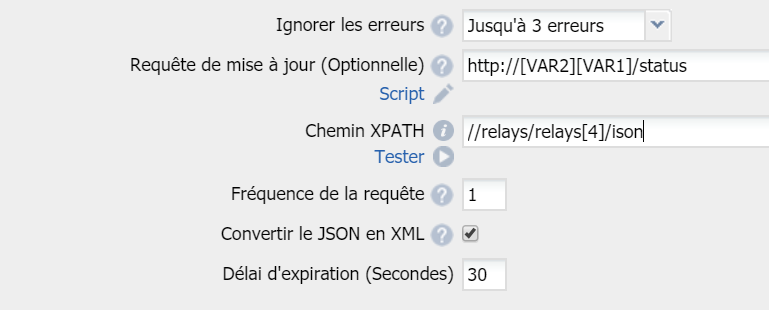

Tu peux utiliser le même capteur HTTP pour gérer aussi l'état (paramètres avancées)
Voir la documentation
Re: Remontée d'état Sonoff Mini
Messagepar tibalt76 » 21 Jan 2020 17:56
Ok merci KikiFUNstyle
Je n'avais pas vu, je vais essayer ça.
Question : le printscreen est bien un exemple, pas celui pour le sonoff mini rassures-moi ?
Messagepar KikiFUNstyle » 21 Jan 2020 17:57
Oui c'est un exemple pour montrer où cela se trouve :D
Test si cela répond à ton besoin
