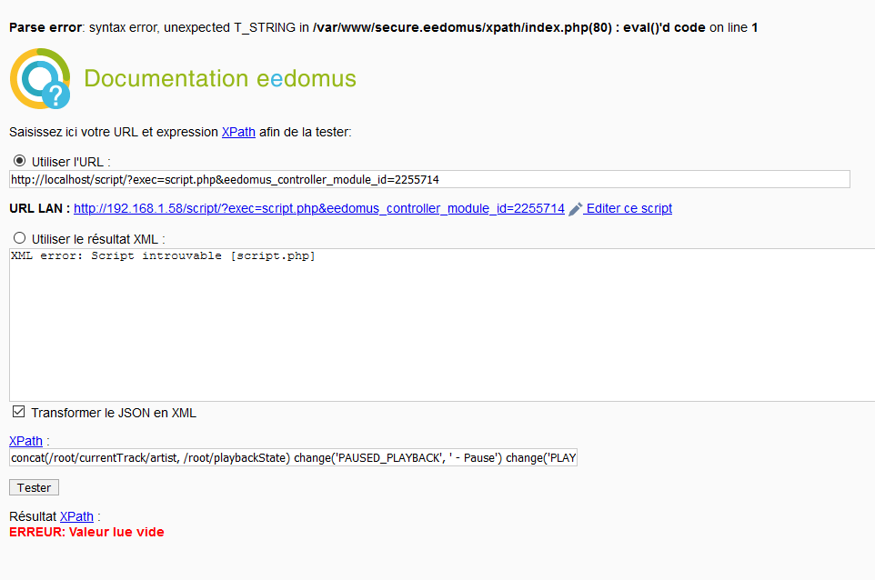

voici la capture ecran du test pour mes sonos

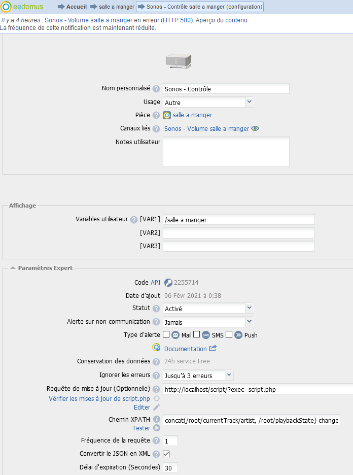

yannsud a écrit:par contre je suis toujours en défaut sur ma sonos
j'ai vu ton screen et effectivement il y a un problème avec ton url
peux tu me faire un screen de la configuration de ton périphérique avec les paramètres expert visibles parceque j'avoue que je vois pas comment tu as pu obtenir cette config en installant le plugin (par contre je sais le résoudre)

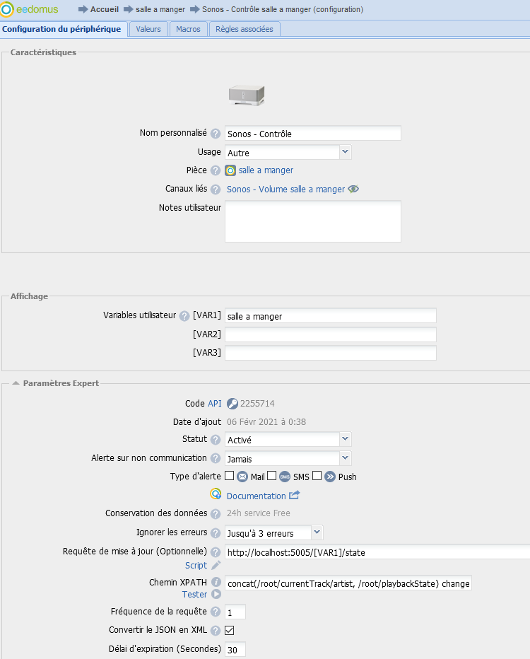

voici la config:

Messagepar merguez07 » 06 Fév 2021 23:33
il faut que tu changes l'url de la requête de mise à jour par :
http://localhost:5005/[VAR1]/state
et en VAR1 tu dois avoir le nom du local tel qu'indiqué dans l'application sonos (je suis surpris de voir un "/" dans le nom que tu as mis, mais bon, si c'est sur sonos.)

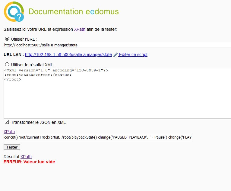

arghh, non ca ne passe toujourspas, je met les2 captures d'ecran, l'une pour la config et l'autre pour le test

Re: lecture sonos en aleatoire
Messagepar merguez07 » 07 Fév 2021 09:51
yannsud a écrit:arghh, non ca ne passe toujourspas, je met les2 captures d'ecran, l'une pour la config et l'autre pour le test
je ne vois qu'un chose c'est que l'orthographe du nom de ta pièce n'est pas la bonne (attention au respect de la casse)
Messagepar yannsud » 07 Fév 2021 11:58
bon sang, je suis le roi des c..., j'avais affecté a l’époque dans ma cuisine et je l'avais déplacé par la suite dans la salle a manger :? et ben tout ca pour ca :roll:
