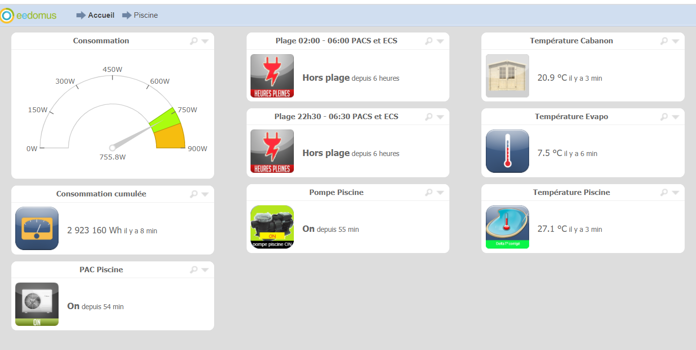

Salut Galaksy2001 , merci pour ton retour , mais on parle de sonde PH pas de T° , mais ton lien reste interessant , moi pour la température piscine j'utilise un fibaro Universal Sensor (FGBS321 + 3 DS18B20)
1 sonde retour piscine
1 sonde dans l’évaporateur de la pompe à chaleur piscine (pour vérifier qu'elle fonctionne bien)
1 sonde dans le local piscine car ma Pompe à chaleur piscine respire l'air chaud du cabanon *
* je suis un frigoriste fou j'essaye de récupérer les calories à outrance , et mon cabanon en tôles ondulées est un gouffre de chaleur pour ma piscine à 28,5°
