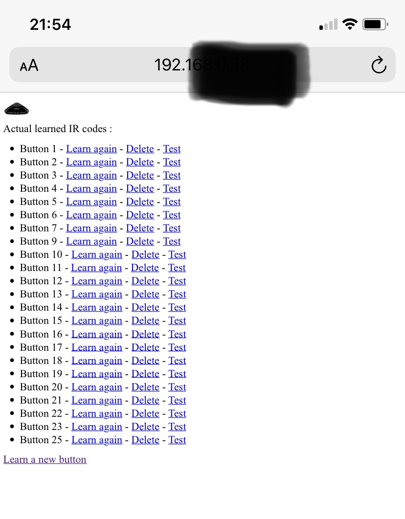

Du coup tu l’as intégré comme un rm pro? Moi c’est ce que j’ai fais, mais le voyant ne s’allume pas quand je fais l’apprentissage: je vais sur valeur/ ajouter / tester, une page s’ouvre mais je n’ai pas directement learn comme sur pro mais setup, donc je vais dessus et j’ai déjà 25 boutons enregistrés
Tu peux me dire si c’est pareil chez toi?

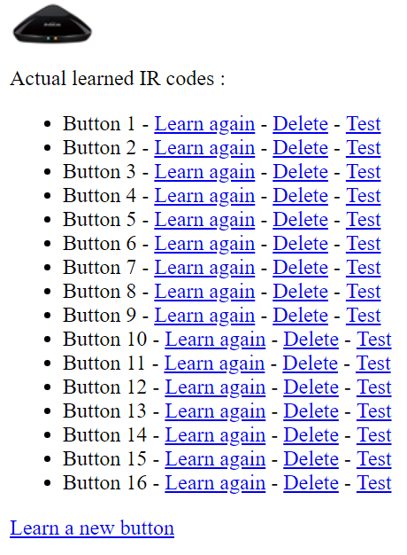

Oui comme le pro ...
Et lorsque j'appuie sur Learn a new button
La led du RM mini est blanche

D’accord donc mes boutons déjà enregistrés correspondent au rm pro déjà existant.

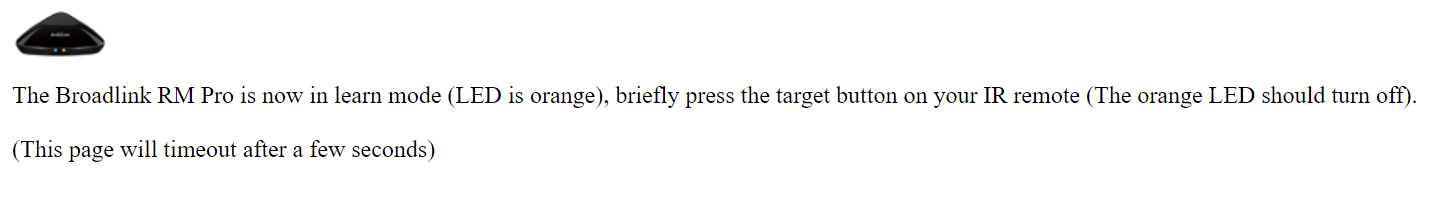

Donc j’ai suivi la même procédure que toi mais le problème c’est que quand je fais learn new button puis learn le voyant blanc de mon mini ne s’allume pas.
j’ai l’impression que l’ordre d’apprentissage n’est pas envoyer au mini
