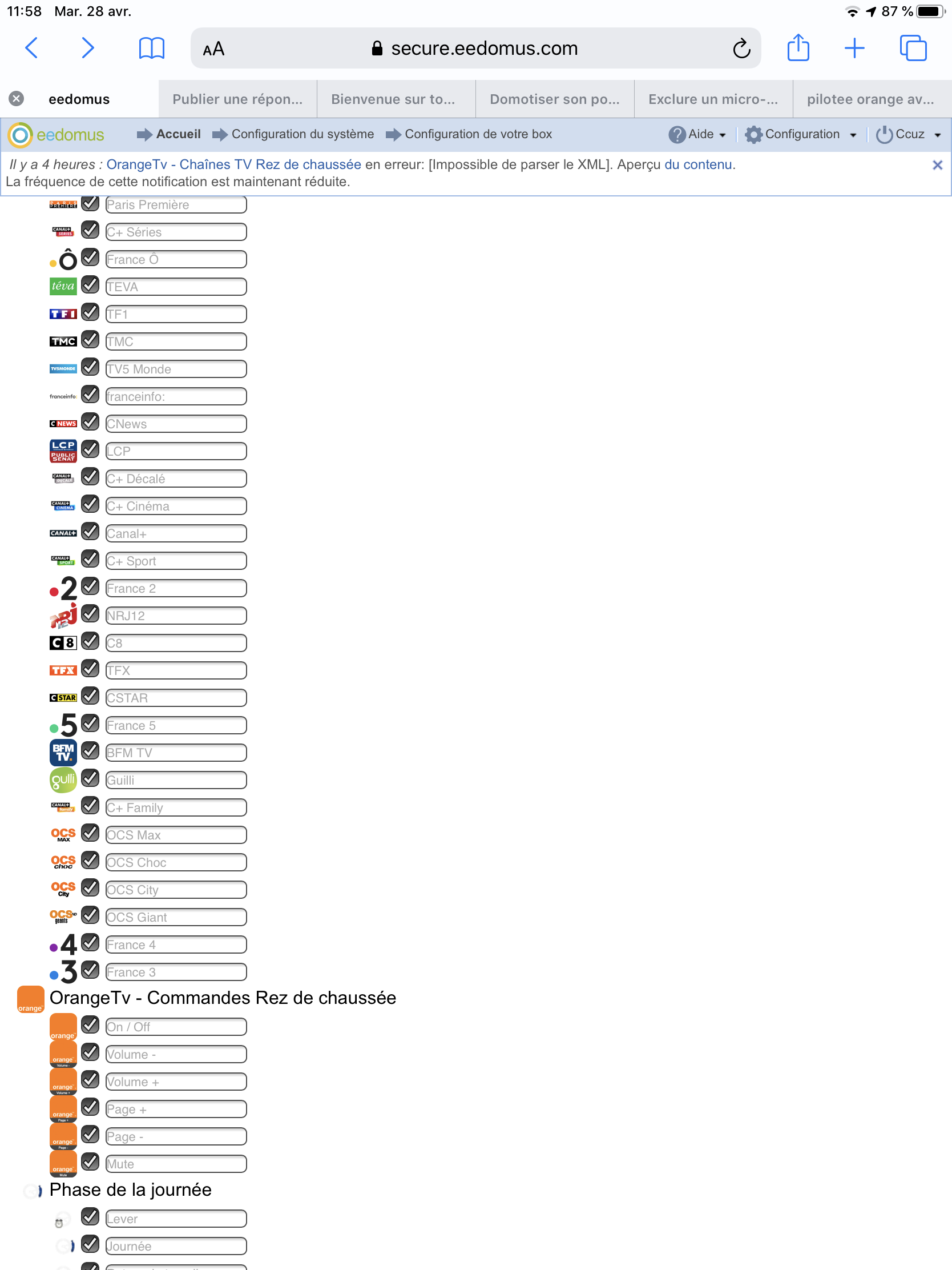

J’ai Google home via ma télé et je configure via eedomus Google home en sélectionnant tout les sujets de pilotage orange sur eedomus. Je sauvegarde. Quand je vais sur l appli Google home pour ajouter les éléments orange via le pont eedomus y a rien.
qd je teste la commande vocale Google home pour éteindre et allumer la box tv ça marche pas.
Merci de votre aide

Hello, en fait Google home via eedomus et la clé dans le menu configuration je peux sélectionner tous les boutons orange tv :
Quand j ouvre l appli Google home je trouve pas d éléments d orange tv alors que je les ai sélectionné dans le menu Google home de eedomus.
Je pensais pouvoir utiliser orange tv sur Google home en sélectionnant les boutons via eedomus mais ça ne marche pas ....

Messagepar tang » 28 Avr 2020 11:33
non pas possible,
la solution créer un trigger sur IFTTT :
- Choisir dans "Choose a service" : "Google Assistant - Say a Simple phrase" taper par écrit la commande vocale de la chaine TV que vous énoncerez
dans "choose action service", choisir "Webhook" / Make a web request et en Method POST mettre l'URL API Eedomus de la chaine TV que vous voulez mettre
pour trouver l'URL et avoir accès aux API Cloud il faut être en premium:
Aller dans mon "compte" / API eedomus / Consulter vos identifiants
Direction : SET
Action : periph value
choisir ensuite le périphérique OrangeTv et vous aurez l'URL API de la chaine , qu'il faudra saisir dans le trigger IFTTT
apres il n'y a plus qu'à tester !
Pas simple, fastidieux mais cela marche tres bien !
