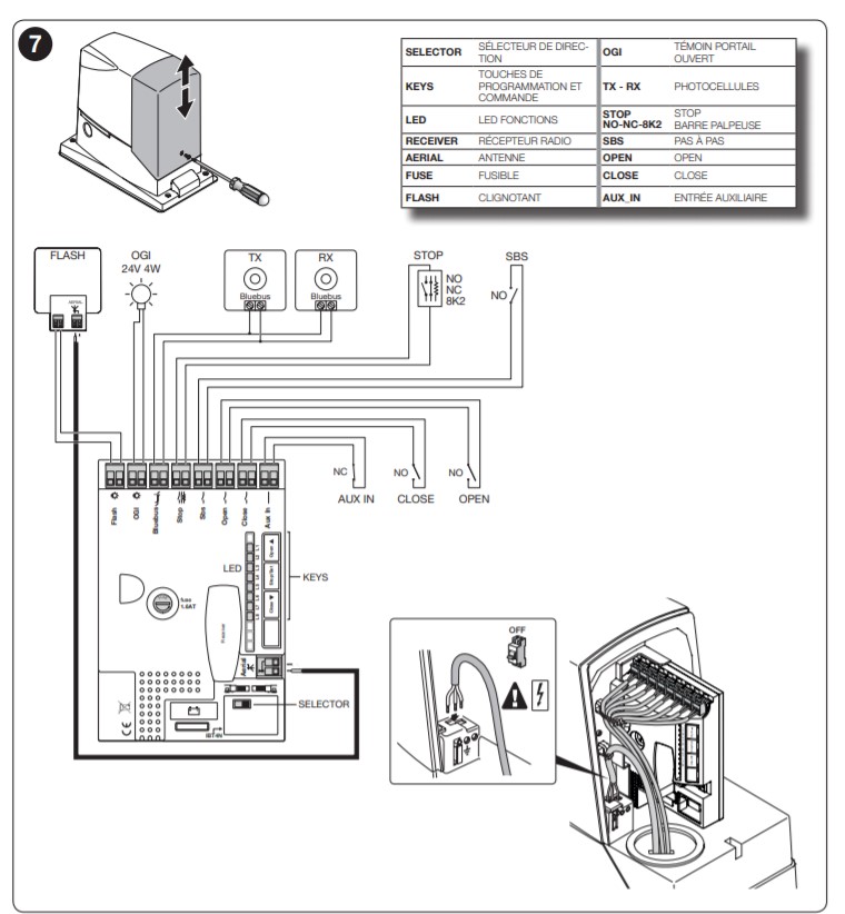

Messagepar frederic » 04 Jan 2020 17:56
Bonjour et bonne année :D
Encore moi lol.
Je souhaite commander mon portail avec ce portier donc je reviens sur ta réponse:
Commander l’ouverture piéton du portail (je n’ai pas de portillon donc pas de gâchette)
=> par défaut, on peut commander deux relais par le doorbird. A toi de voir si ta motorisation portail possède une entrée contact sec pour l'ouverture piéton.
Sur le Doorbird on a la gâche sur le bornier en B1 et B2 et sur mon portail, il faut utiliser deux NO pour open et close. Je ne vois pas comment brancher le Doordird, je vais pouvoir l'ouvrir mais pas le refermer?
