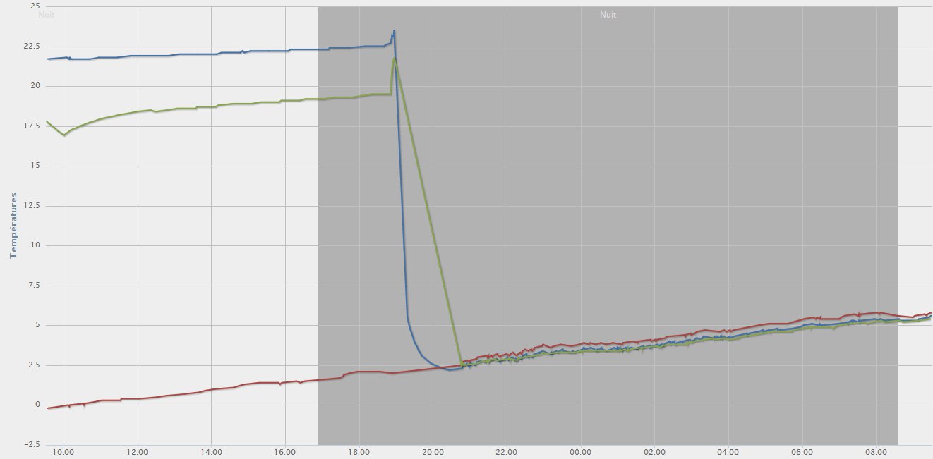

Messagepar tchex » 14 Déc 2012 09:52
Merci pour ta réponse.
Je suis assez confiant dans les mesures des sondes Oregon mais je voulais quand même faire l'essai.
Le résultat (en pj) montre que les mesures sont très proches.
On note un décalage quasi constant de l'ordre de 0,2 à 0,4 degrés entre les mesures. Rien d'alarmant (les sondes étaient posées au même endroit, dirigées dans le même sens).
Les mesures d'hygrométrie sont un peu moins proches mais comme les sondes ne remontent pas les infos au même moment difficile de faire une vraie comparaison. (d'ailleurs est-il possible d'afficher sur 1 graph plusieurs sondes d'humidité, comme pour la température ?)

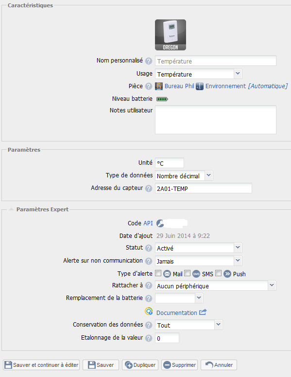

Messagepar stef31 » 21 Sep 2018 05:14
Si c'est toujours possible, je viens de vérifier à l'instant.
Tu vas sur les paramètres expert de ta sonde et tu as un champs qui se nomme Etalonnage de la valeurs.

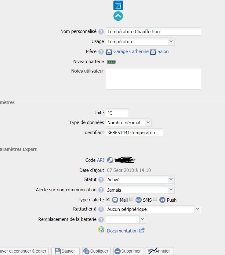

nous venons d'activer la notion de "calibration" pour ce type de périphérique dans l'interface eedomus
Il faudra changer les paramètres suivant et cela s'appliquera aux valeurs remontées après la modification :
Bien cordialement.
Bart pour
L'équipe eedomus
http://www.eedomus.com
solution eedomus.png (1.69 Kio) Consulté 19549 fois
