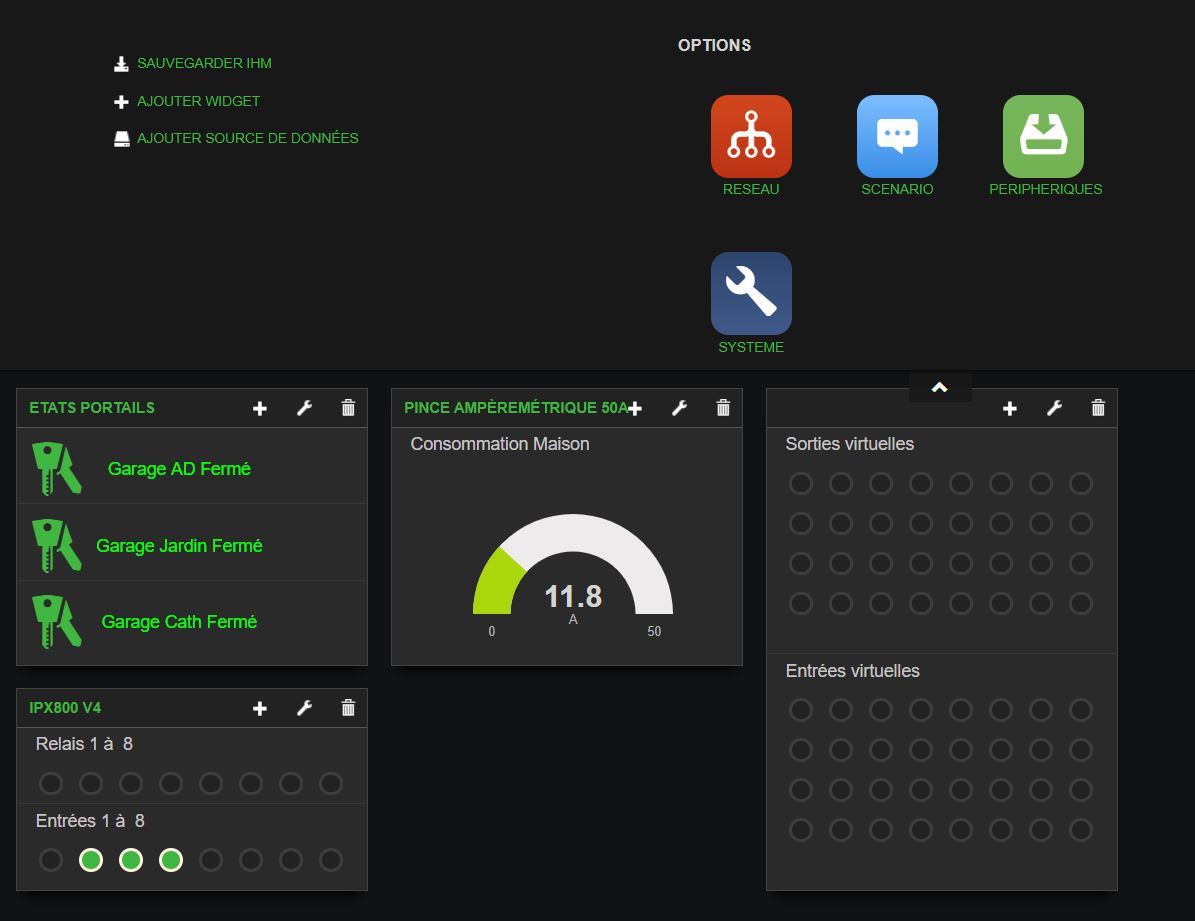

Bonsoir , j'ai un IPX800V4 avec adaptateur xtc400 et pince ampèremétrique de 50A .
Dans l'interface IPX800V4 j'ai bien ma valeur convertie sous forme de jauge circulaire.
Je voudrais rapatrier cette valeur sous EEDOMUS .
Apres plusieurs essais rien ne fonctionne , avez vous des pistes à me donner ?
ma pince est reconnue dans IPX800V4 sous entrée analogique virtuelle 17.

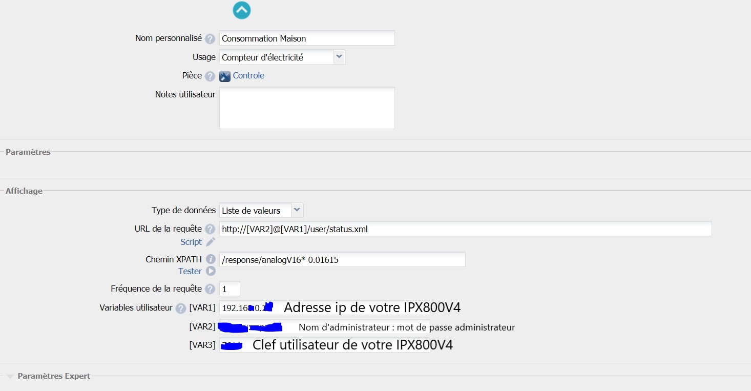

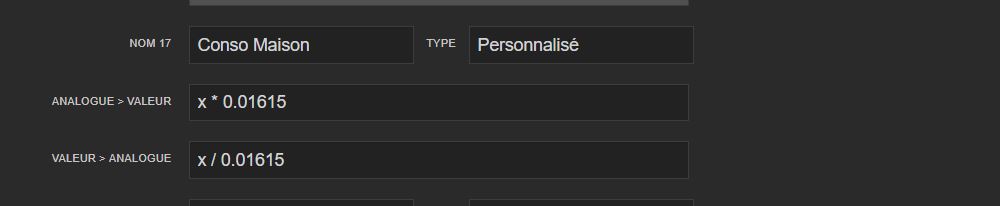

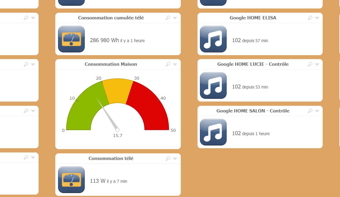

Bonsoir merci Michteedo , ta piste était bonne , mais , chez moi cela ne fonctionne pas , j'ai trouver la solution alors je partage pour celles et ceux qui sont intéresser !!
Re: [RESOLU]Récupérer valeur pince ampèremétrique ipx800v4
Messagepar Michteedo » 27 Nov 2018 06:16
Effectivement a cause du nom et mot de passe, bien joué.
