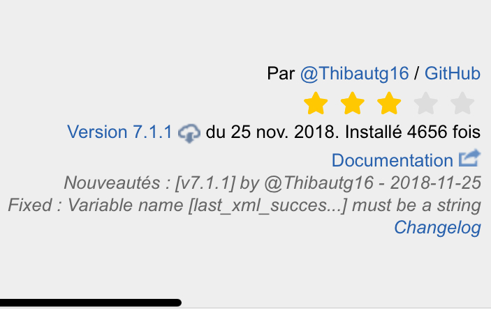

A priori, j'utilise le 2e mode aussi (objet connecté netatmo). Quand on clique sur la doc dans la section configuration expert, je tombe bien sur "Eedomus et Netatmo Weather Station".
Lorsque je clique sur "Vérifier les mises à jour de netatmo_oauth.php", il m'est bien retourné "Vous avez déjà la dernière version disponible".
J'ai réessayé plusieurs fois (de lier à nouveau) et ça ne donne toujours rien. Dans mon environnement my.netatmo.com, j'ai révoqué l'accès de l'application partenaire eedomus (il y en avait 4). J'ai ensuite recliqué sur "lier à nouveau" depuis eedomus, ça m'a bien recréé dans my.netatmo.com une autorisation pour l'application "weather for eedomus", mais, dans eedomus, j'ai imperturbablement le message d'erreur mentionné initialement.
