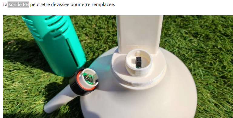

Pensez vous possible de trouver la sonde pH en pièces détachées ?

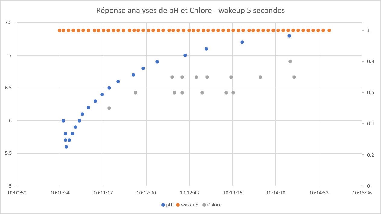

Il faut ajuster la macro pour avoir le capteur en fonction sur environ 5 minutes, car le pH évolue dans son cycle et environ après 3 à 4 minutes il obtient la valeur finale et stable.
J'ai donc mis en place une macro qui sollicite le capteur toutes les 5 secondes pendant 5 minutes et la lecture des valeurs se fait elle toutes les 30 minutes.
Avec ce calage des paramètres dans eedomus alors on a une mesure fiable et répétable.
Pour le reste, je n'ai jamais entendu parler de cette sonde en pièces détachées...

Pour la sonde : vu ici : https://blog.domadoo.fr/105901-yago-ana ... e-piscine/

Je fais une demande de wakeup toutes les 5 secondes pendant 5 minutes, ensuite je lis la valeur stabilisée, et ceci est recommencé toutes les 30 minutes (cela me semble suffisant, car l'eau de la piscine ne change pas si fréquemment).
J'ai lu l'article du blog Domadoo, et je pense que Pitt13 n'a pas mis en oeuvre la procédure de lecture du pH sur un cycle d'environ 5 minutes, ce qui lui donne des valeurs ératiques du pH, du Chlore et da la conductivité électrique.
réponse temporelle analyseur sur wakeup
analyses pH et Cl wakeup Yago.png (31.9 Kio) Consulté 15729 fois

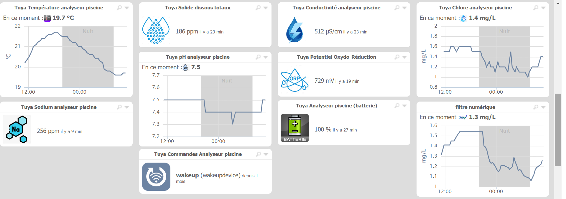

J'ai fait plusieurs tests avant d'arriver à stabiliser cet analyseur, d'où la macro mise en oeuvre et voilà le résultat sur 24h:
Analyseur piscine Yago-eedomus
analyseur piscine Yago.png (153.9 Kio) Consulté 15729 fois
