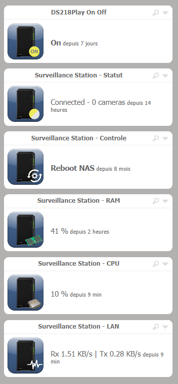

Messagepar RAR69 » 18 Nov 2019 16:38
Bonjour @ali02,
je te conseille le plugin d'INFLUMAN "Surveillance Station" sur le store dans la catégorie caméra ou tu auras :
NAS SYNOLOGY.PNG (60.47 Kio) Consulté 14669 fois
6 périphériques dont le premier qui me permet de mettre en On ou Off le NAS.
Rappel :
en VAR1 adresse IP du NAS dans ton réseau,
en VAR2 adresse MAC de ton NAS,
en VAR3 et c'est là où il faut faire attention...le LOGIN et le Mot de PASSE de ton NAS quand tu te connectes en évitant certains caractères (Cf. viewtopic.php?f=50&t=8314&p=82805&hilit=surveillance+station#p82805),
Re: NAS synology, onduleur et eedomus... comment le configur
Messagepar ali02 » 18 Nov 2019 17:03
un grand merci, je vais tester ca.
Par contre je ne vois rien pour démarrer le nas s'il est eteint... il faut faire reboot ?
EDIT : je viens de faire le test et c'est une bonne avancée, je peux effectivement éteindre mon NAS grace à ce plugin.
Par contre, je ne trouve rien pour le démarrer s'il est éteint.

Messagepar ali02 » 18 Nov 2019 20:38
bon ben voila, le gros blaireau que je suis a trouvé son erreur !!!
j'ai fait un copier coller de mon adresse mac qui m'avait mis de tirets au lieu des 2 points entre chaque valeur !!!
Du coup, le script de poloman sert à allumer le nas et connaitre son etat pendant que le script d'influman suit le niveau de ram et cpu du nas et me permet de l'eteindre. (le script de poloman ne pouvant pas l'eteindre)
