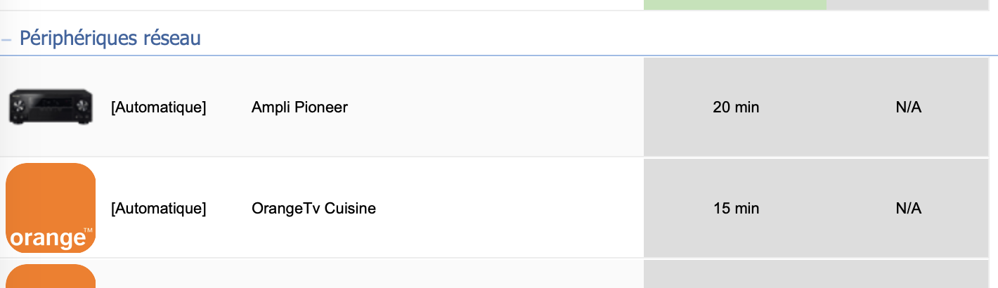

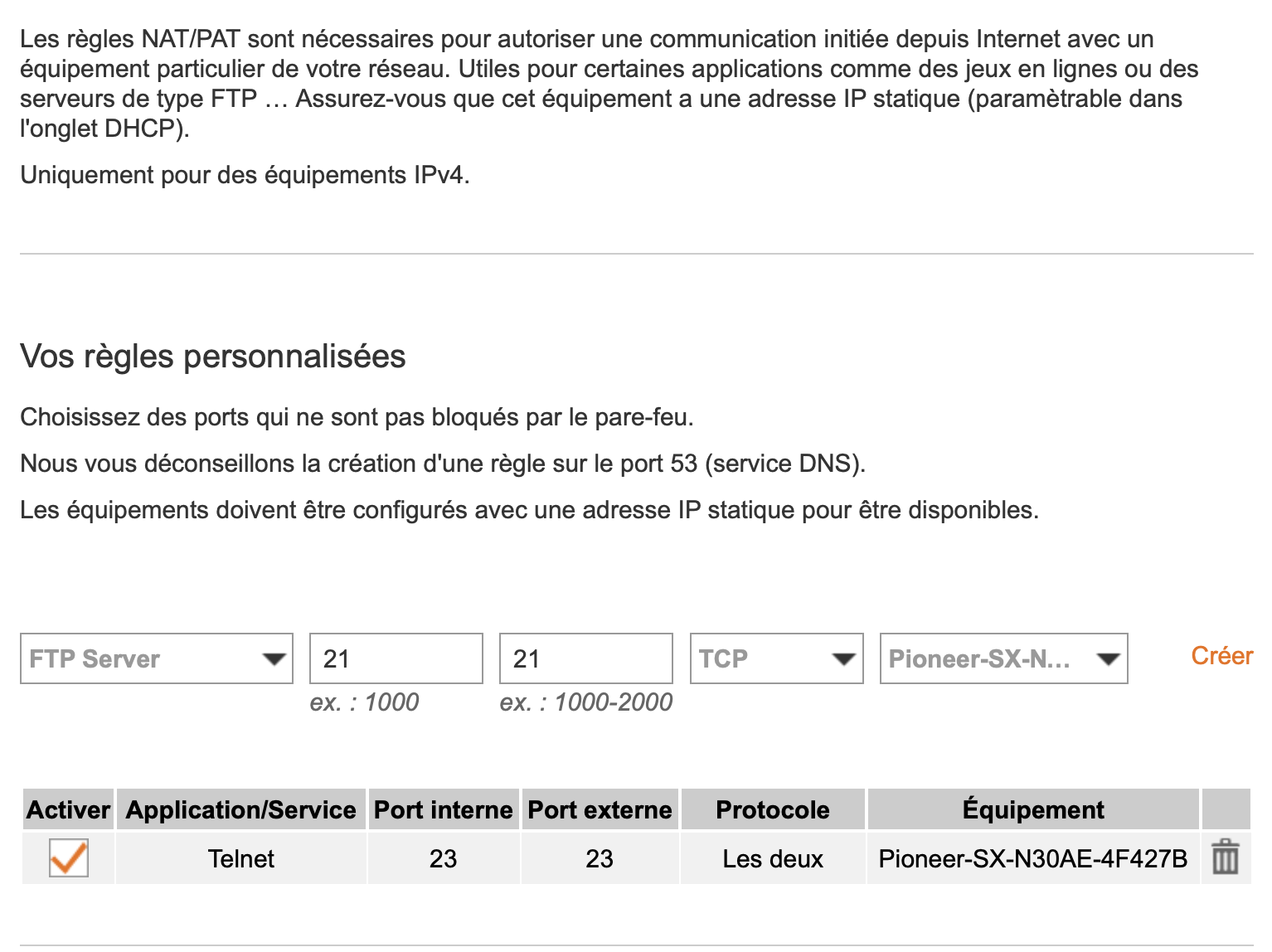

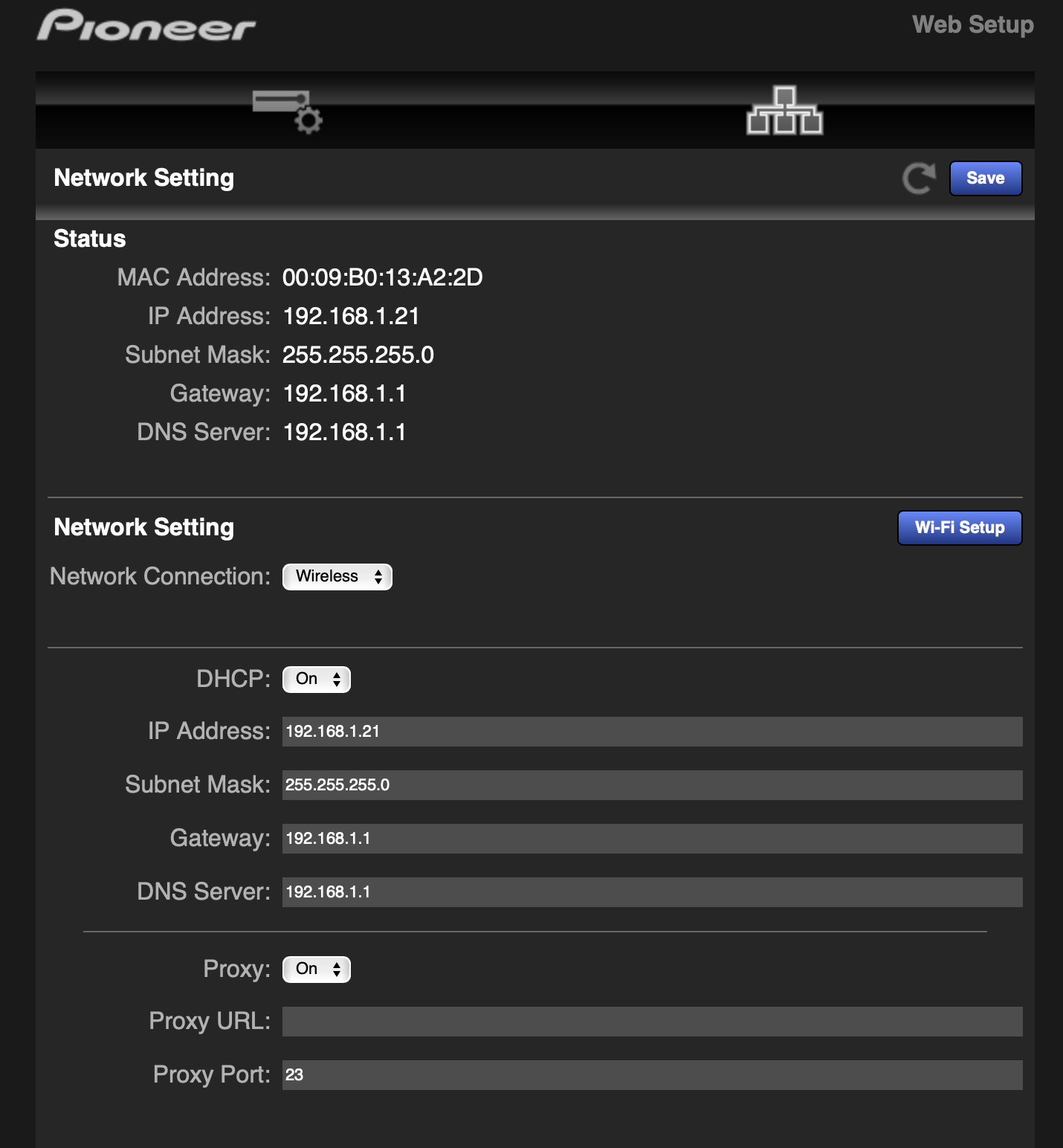

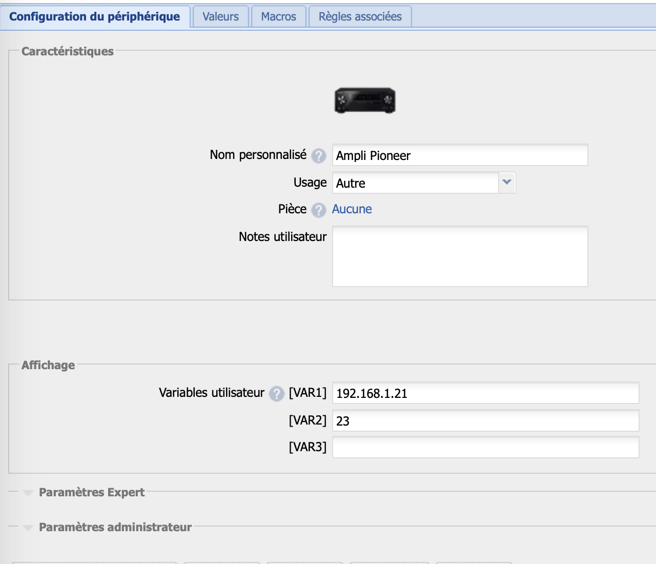

j'ai un ampli Pioneer réseau SX-N30AE, pilotable depuis application smartphone, et je souhaite l'ajouter à l'eedomus,
j'ai essayé via l'application "Ampli Pioneer", il a bien l'air de le détecter avec l'IP mais ne le contrôle pas.
j'ai essayé de régler les ports sur l'eedomus, l'ampli et la box internet pour que tout colle mais rien ne se passe...j'ai cherché sur internet si mon ampli supporte les commande telnet et si oui via quel port mais je ne trouve rien
je suis ultra-débutante sur eedomus donc y a t'il d'autre paramètres à changer ?
Merci d'avance si quelqu'un peut m'éclairer :roll:

Bonjour et merci pour le retour,
j'ai fait le test "http://192.168.1.21/StatusHandler.asp" mais ça me retourne "404 Not Found-The requested URL '/StatusHandler.asp' was not found on this server.",j'imagine donc que mon ampli n'est pas compatible...
je n'ai plus qu'à essayer d'apprendre à eedomus les touches de la télécommande, mais c'est quand même franchement dommage d'avoir des objets connectés et de ne pas pouvoir les intégrer!!

Messagepar thecapitaine » 23 Avr 2021 16:38
j'ai eu quelques pb avec l'appli pioneer avant de me rendre compte que mon appli Pioneer utilsait des infos onkyo et le port 60128. Avec l'appli Onkyo et en bidouillant un peut (je fais une action manuelle avec le télécommande et je récupère l'info via un telnet) pour adapter les actions ça marche niquel. Pour info j'ai un VSX-S520.
