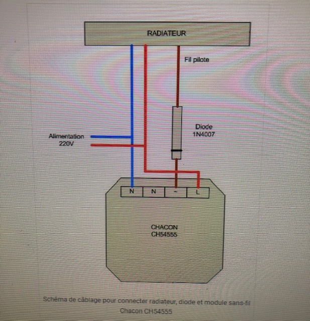

j avais lu il y a quelques temps qu' on pouvait domotiser un radiateur électrique avec un relais par son fil pilote avec une diode (diode 1N4007)c était ce schéma
j aimerai le faire chez ma maman mais en wifi car elle n a pas de box domotique mais du réseau wifi
j ai déjà utiliser ce type de relais tuya sur mes prises elles sont parfaitement reconnues eedomus et très stables
a votre avis peut on faire le même montage qu' avec le relais dio ci-dessus je joins le schéma

Bonjour Carpentier,
Dans le principe oui ça peut fonctionner, même si tes capture d'images sont minuscules et pas lisibles.
Avec une seule diode, tu dois pouvoir faire du mode "réduit" -2°C (à développer si besoin).
En outre, il ne faudra pas oublier de régler correctement les radiateurs au niveau consignes et de les mettre en pilotage AUTO.

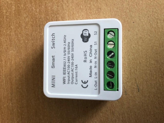

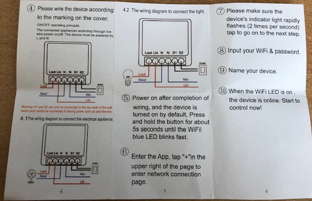

C'est curieux, la doc ne correspond pas vraiment à la photo du boîtier :shock:
Mais dans la logique :
- Phase (fil rouge ou marron) direct sur fil marron du radiateur et sur "L-in" du module.
- Neutre (fil bleu) direct sur fil bleu du radiateur et sur "N-in" du module.
- Diode sur borne "L-out" du module.
- Fil noir (pilote) du radiateur sur l'autre extrémité de la diode.
Avec une seul diode tu devrais pouvoir piloter :
- Mode confort soit la température voulue au réglage (contact module ouvert)
- L'arrêt du radiateur (contact fermé via diode du module)
Si tu trouves un module à deux contacts, tu pourrais aussi avec une seconde diode piloter les modes "Eco" et "Hors gel" via le second contact
Exemple ci-dessous

Bonjour Carpentier,
Quand tu nous parles de tes relais, tu évoques ceux de ton lien vers Ali ?
Si c'est bien ceux là :
Phase du radiateur => L in
Neutre du radiateur => N in (celui de gauche)
Fil pilote du radiateur => L out
Normalement rien en N out (celui de droite) ni en S1 & S2
