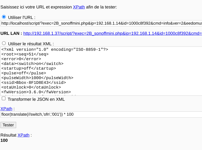

je viens de réinstaller un périphérique sonoff mini avec le script du store. Tout fonctionne normalement. Les différents périphériques sont fonctionnelles par contre, je n'ai pas de remontée d'état lorsque j'utilise mon interrupteur physique.
Et chose bizarre, lorsque je fais le test de l'url ampoule allumée ou ampoule éteinte, il reconnait bien l'état de l'ampoule .
Si quelqu'un a déjà rencontré ce problème, merci pour votre aide
test ampoule alumée.png (87.1 Kio) Consulté 9724 fois

En fait la remontée d'état fonctionne mais il faut attendre un délai de 1 minute. Est ce le fonctionnement prévu et si oui serait il possible d'avoir un délai plus court?
