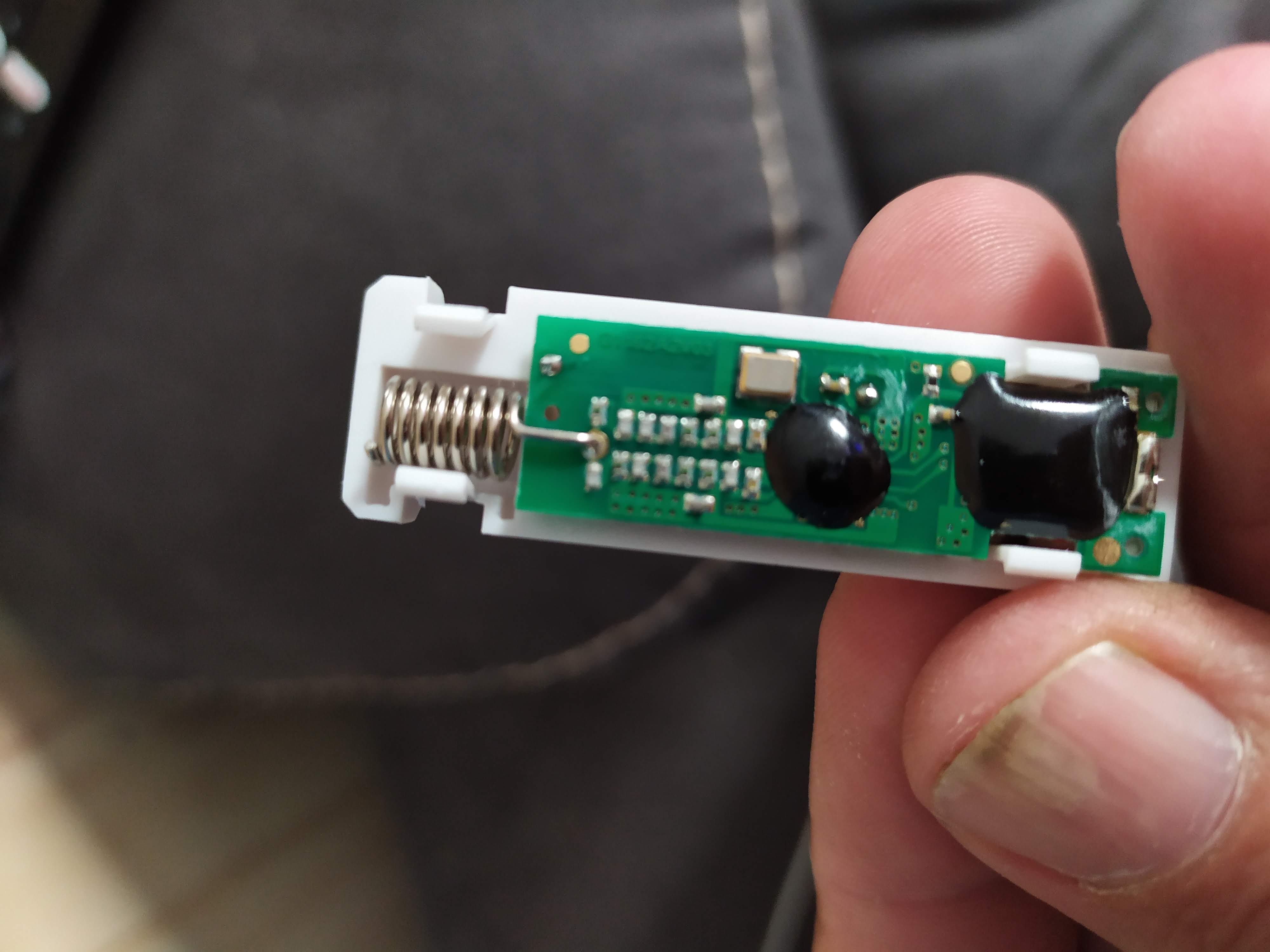

Savez vous avec quoi je peux déporter mon antenne?
Quel fil, matière etc? pour l'extérieur.
(Mon capteur ne fonctionne pas dans ma boite aux lettre :mrgreen: :roll:

salut regarde sur AMAZON , ensuite tu soude le point chaud (brin central) à la place de la soudure de la spire , et la tresse de masse sur le moins ;)

En rentrant à la maison je pousse mon investigation, mais je pensais à sortir l'antenne pour justement éviter le phénomène de cage.
(Boite en acier, mais a 20m de la maison sans obstacle autres que les murs de la maison)

Salut MaxXx39 20 m c'est beaucoup mais comme dit thymartin , la cage de faraday ne va pas t'aider , alors teste en dehors de la boite aux lettres et si à 20m en dehors cela fonctionne , installe une antenne et cela devrais fonctionner .Moi j'utilise un Smart Implant (FGBS-222) et cela marche nickel pour deux boites aux lettres , en prime j'ai la température extérieure :D
