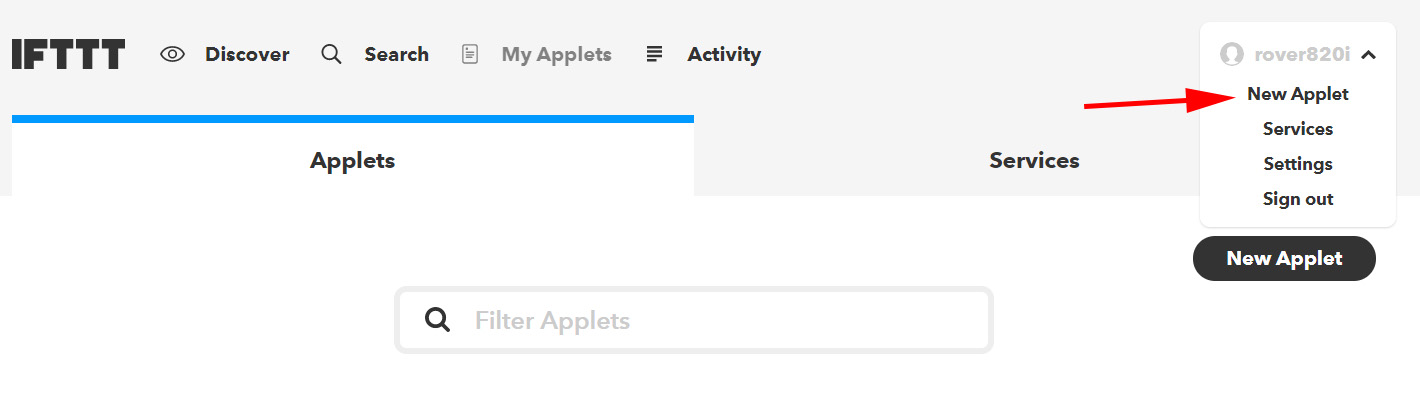

Une fois tout ça fait, on clique sur son profil en haut à droite, puis on choisit "new applet" :

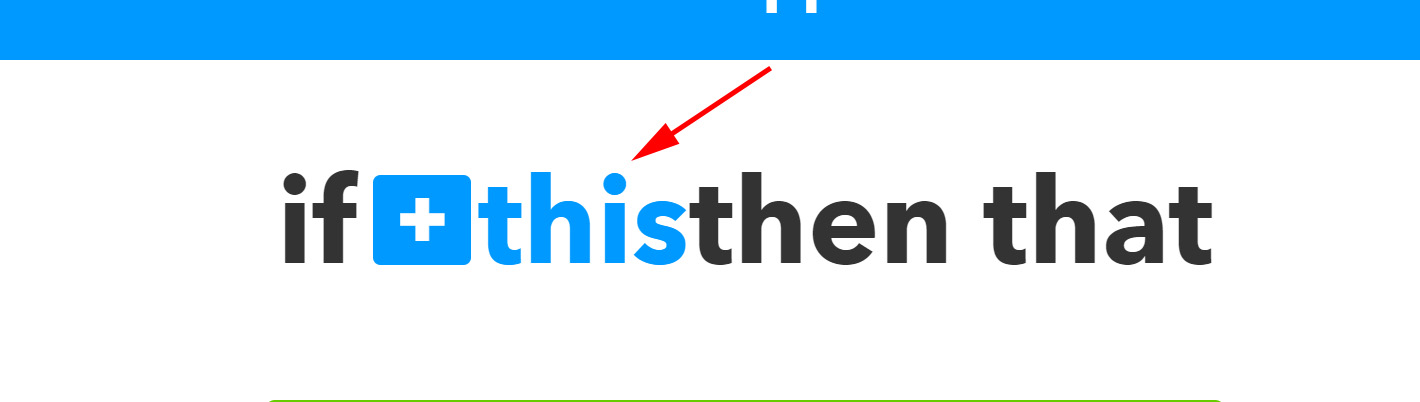

Sur la fenêtre suivante, on clique sur "this" :

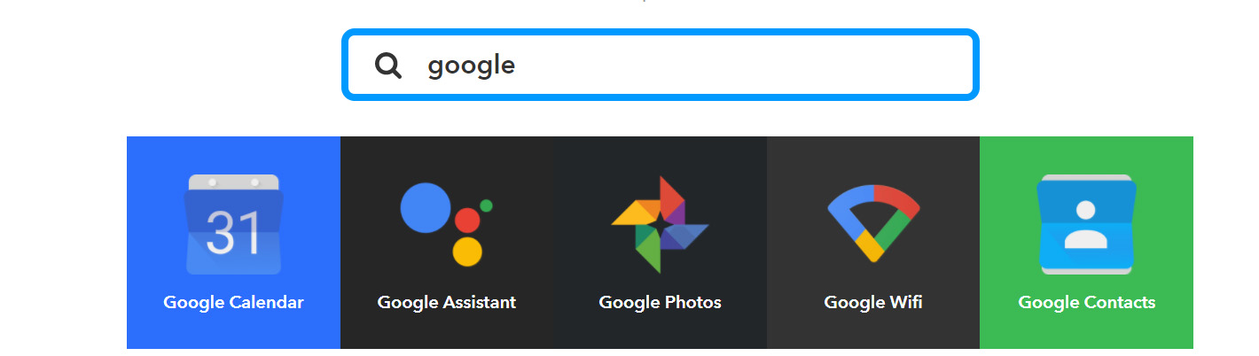

ensuite, on tape "google" dans le champ de recherche, et on clique sur "google assistant" :

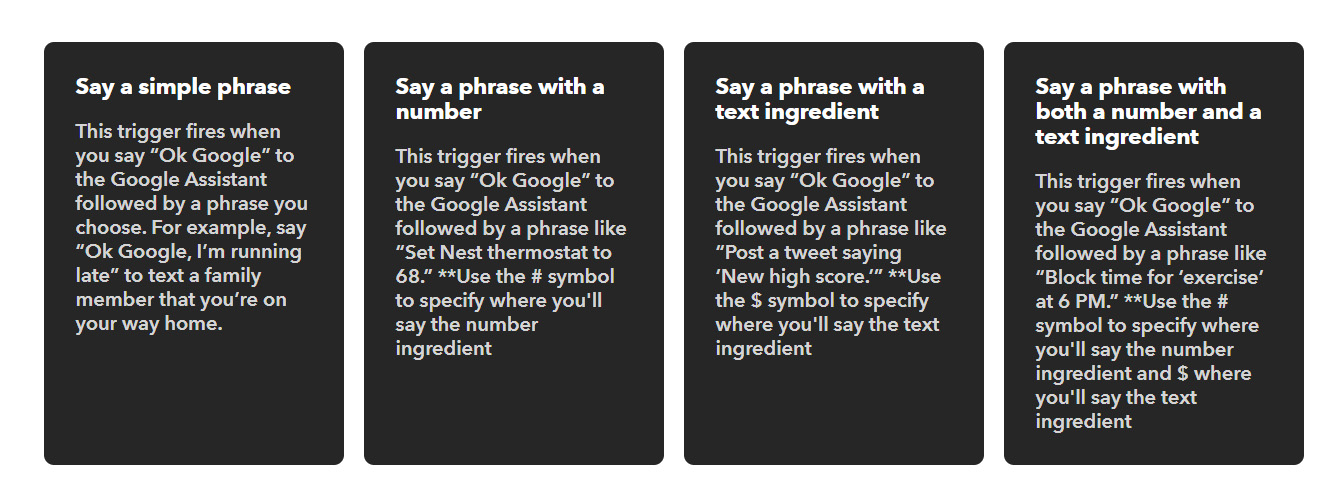

dans les 4 choix qui suivent, on choisit celui adapté à la situation :
Le premier est une simple phrase textuelle sans autre paramètre.
Le 2nd permet de dicter une variable numérique (par exemple, 10, 40, etc...)
Le 3ème permet de dicter une variable textuelle (haut, bas, descendre, ...)
Le dernier permet de mixer une variable numérique et une variable textuelle. Je ne lui ai pas trouvé d'utilité au niveau de notre box

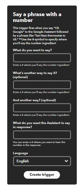

Maintenant on va remplir le texte qui doit être interprété par la box. Attention c'est du littéral. Ne pensez pas qu'en écrivant "ouvre le volet du salon", il réagira à "ouvre volet salon". Il faut une correspondance textuelle parfaite. Pour s'en rapprocher le plus, IFTTT propose que, pour une même applet, on puisse utiliser jusqu'à 3 phrases (mais rien n'empêche de créer d'autres applets qui feront la même tâche avec un déclencheur vocal différent).
Dans le champ "what do you want to say?", on va indiquer la phrase précise à intépréter. En fonction de ce qu'on veut faire, ça va être différent. Attention aux fautes d'orthographe. Google n'en fait jamais, et si vous en faites, ça ne marchera pas.
Si c'est une action pure sans variable :
ouvre le store banne
Si c'est un variateur de lumière ou un volet roulant qu'on souhaite mettre à un % précis :
met la lumière à # % (attention à l'espace entre # et %)
règle le volet à # %
Si on a créé un périphérique de type scène sur notre box fétiche et que les valeurs brutes sont de type texte (par exemple une télécommande infrarouge) :
freebox $ (avec $ la valeur brute corresponde dans le périphérique scène eedomus, par exemple haut pour touche haut, bas pour touche bas, ... Je n'ai pas réussi à faire fonctionner avec des espaces malheureusement)
On utilise ensuite les champs What's another way to say it? (optional) et And another way? (optional) pour l'interprétation de phrases similaires.
Exemple :
- phrase principale : - allume la lumière du salon
- phrase secondaire : - éclaire le salon
- 3ème phrase : - met la lumière dans le salon
Le champ What do you want the Assistant to say in response? permet d'avoir le retour vocal par Google Home. On peut lui faire dire "j'allume la lumière", ou "j'ouvre le volet à # %" (attention à l'espace entre # et %), ou encore "j'appuie sur la touche $"
Pensez à choisir la langue française dans la liste déroulante en fin de paramétrage, puis cliquez sur "Create trigger".

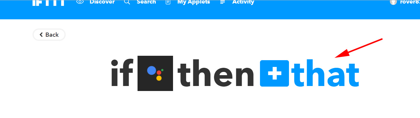

Maintenant, clique sur "that" :

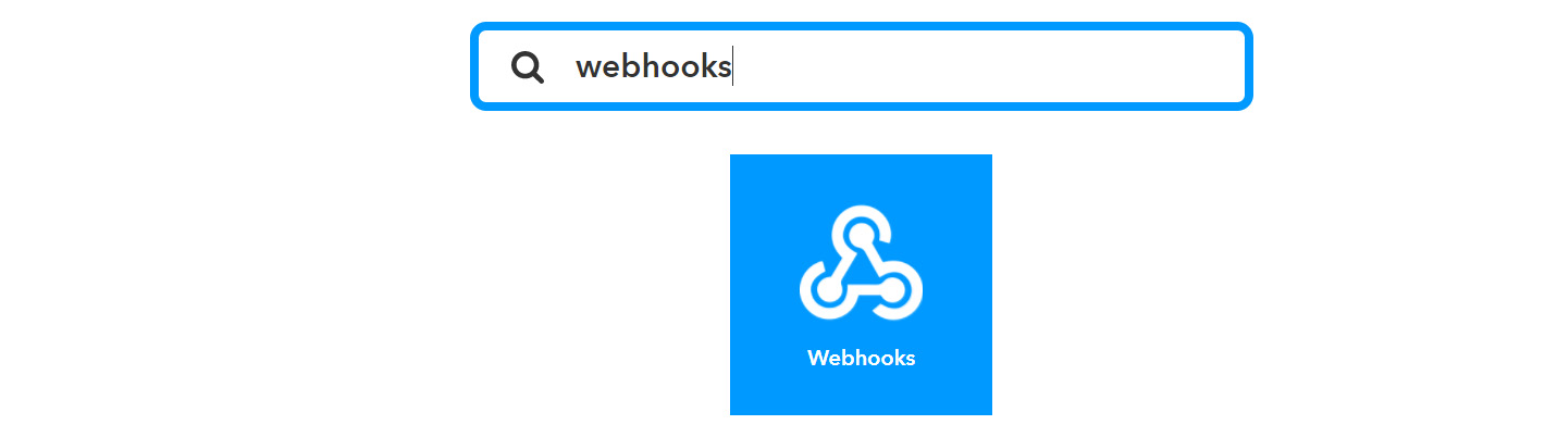

Ensuite, on tape "webhooks" dans le champ de recherche et on clique sur l'icône webhooks :

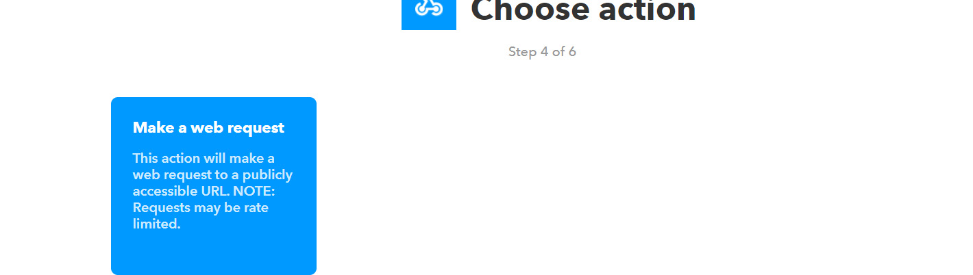

Puis on clique sur "make a web request" :

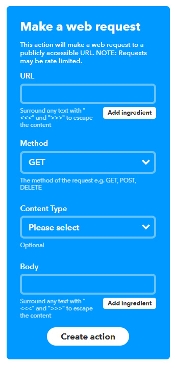

On arrive sur la page d'action, où on va coller le lien de l'API eedomus du périphérique qu'on souhaite commuter :
Sur le lien, après le dernier = se trouve la valeur brute à activer sur le périphérique eedomus. Lorsqu'on utilise une variable texte ou nombre, il faut remplacer ce qu'il y a après le dernier = par l'ingrédient, que vous aurez en cliquant sur "add ingredient" après avoir bien sûr collé l'URL de l'API. Attention, une fois l'ingrédient ajouté, de bien supprimer l'espace qui s'est créé avant l'ingrédient, au niveau de l'espace.
Pour récupérer l'URL de l'API, on suit cette configuration sur la page API du périphérique (merci Stef31 j'ai récupéré ton texte) :
Voici comment configurer côté EEDOMUS pour récupérer ton lin API
Destination : Cloud
Direction : Set
Action : periph.value
Périphérique : "le module concerné"
Valeur : ouvert ou fermé ou autre
A la fin du lien à copier, tu dois avoir "&value=xxx"
Généralement x=0 pour fermer et x=100 pour ouvert, avec des valeurs intermédiaires si nécessaires. Ca applique toute valeur brute du périphérique.
Il n'y a rien d'autre à paramétrer. On valide "create action", et on confirme sur la page suivante. On teste ensuite avec google home et roule ma poule :)
