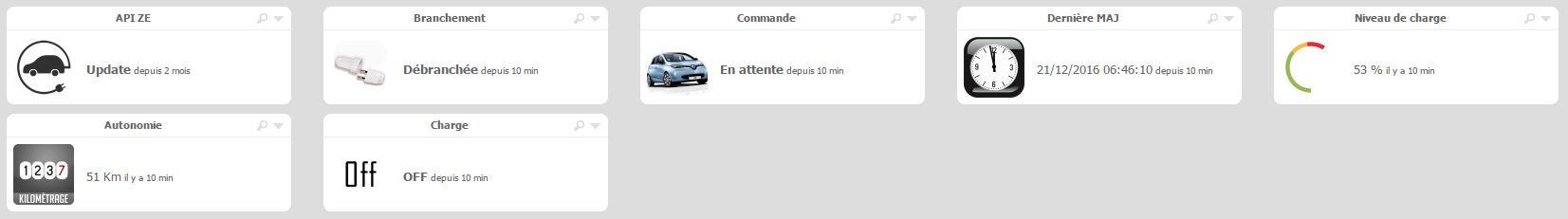

Messagepar blues » 21 Déc 2016 16:49
Je n'ai pas retravaillé dessus pour le rendre générique ou encore de permettre de créer facilement des capteurs http grâce à une sortie XML et du XPATH (autant d'appels que de périphériques).
J'en suis toujours à la première version qui positionne en dur des périphériques avec un seul appel.
Même les icônes sont pris à l'arrache et devront être recréés :D
Voici une image du résultat :
Dasboard Zoé
blues

Re: Zoé
Messagepar benjee » 22 Déc 2016 15:13
franchement, c'est déjà pas mal...
