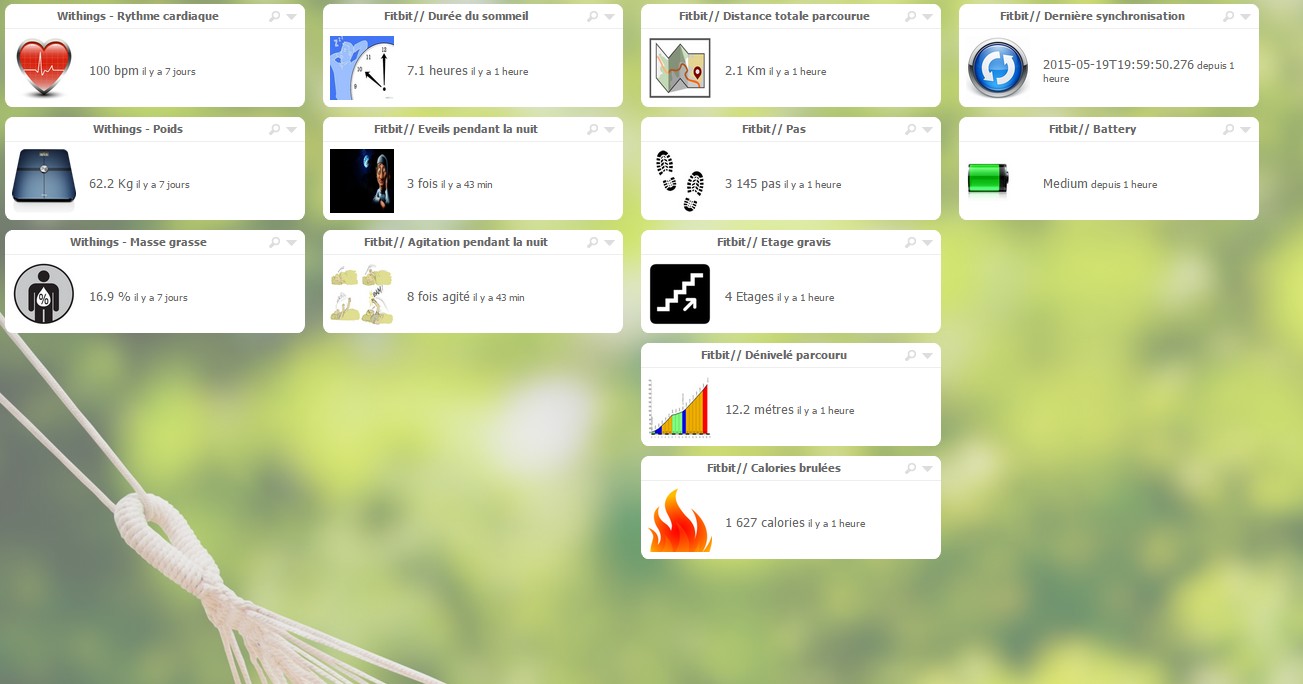

moi aussi je me suis fait mon petit menu santé avec les données fitbit et withings :D encore merci à Havok pour son partage ;)
[img]
[/img]
