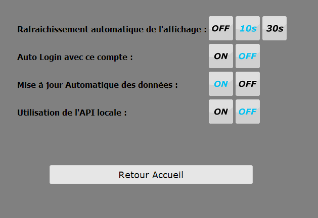

Edit : je me répond à moi même en fait il suffit d'aller dans option et cliquer sur Activer la Mise a jour automatique des données
Si je peux me permettre Tinto ça manque un peu de clarté. De première visu, je pensais que tout était activé. Quand j'ai cliqué sur une option j'ai vu que le texte changeait :shock:
Je pense que le simple bouton on/off suffirait genre activer la mise à jour auto sur ON fonction activé sur OFF focntion désactivé.
Je sais pas si je suis bien clair :oops:

Messagepar Nico33 » 27 Mai 2014 08:56
Je suis d'accord avec mamatv, ce n'est pas clair à la première visu. Je me suis fait avoir aussi la première fois.

Messagepar Tinto » 27 Mai 2014 10:08
Salut, on parle de quoi ? La présentation de la page options qui n'est pas claire ?
Tinto

Messagepar Nico33 » 27 Mai 2014 10:36
Tout à fait.
Nico33
Messages : 1013
Re: Domosee Local - Visualiser et Commander !
Messagepar Tinto » 27 Mai 2014 10:36
OK ...

Messagepar Tinto » 28 Mai 2014 16:42
C'est mieux ?

Messagepar Nico33 » 28 Mai 2014 17:41
Oui très!
Nickel pour moi.

Messagepar mamatdv » 28 Mai 2014 17:46
Carrément plus clair ! ;)

Messagepar Tinto » 28 Mai 2014 17:48
Dispo dans la prochaine version alors :)
