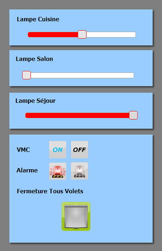

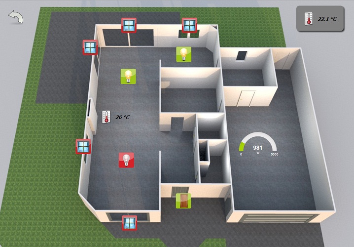

Publication aujourd'hui d'une version beta de Domosee en local.
Beta car de toute façon ça commence toujours avec plein de bugs :) :)
Donc pour mémoire Domosee c'est :
- Visualiser votre domotique sur image de fond ( plan 3D, dashboard, etc .... )
- Interface et Icones personnalisables ( multi utilisateurs pour affichage sur divers écrans, multi vues pour représenter différents étages )
- Commander vos éléments par boutons ou sliders
- Mise à jour auto de l'affichage lors des refreshs de la vue
- Historisation des événements ( mise en base de données des changements d'états )
- Annonce vocale de changement d'état sur les périphériques que vous aurez sélectionnés ( activation d'alarme, etc ... )
Tout se passe sur le site de Domosee :
http://www.domosee.fr
Pour l'installation : il vous faut tout d'abord un serveur local ( synology, rasPi, etc ... ) avec php et mysql installés ... décompressez le zip dans un dossier appelé pour l'exemple "domosee", et rendez vous a l'index : http://IP-DE-VOTRE-SERVEUR/domosee/
vous serez guidés pour l'installation.
Merci par avance pour vos tests et retours ...
