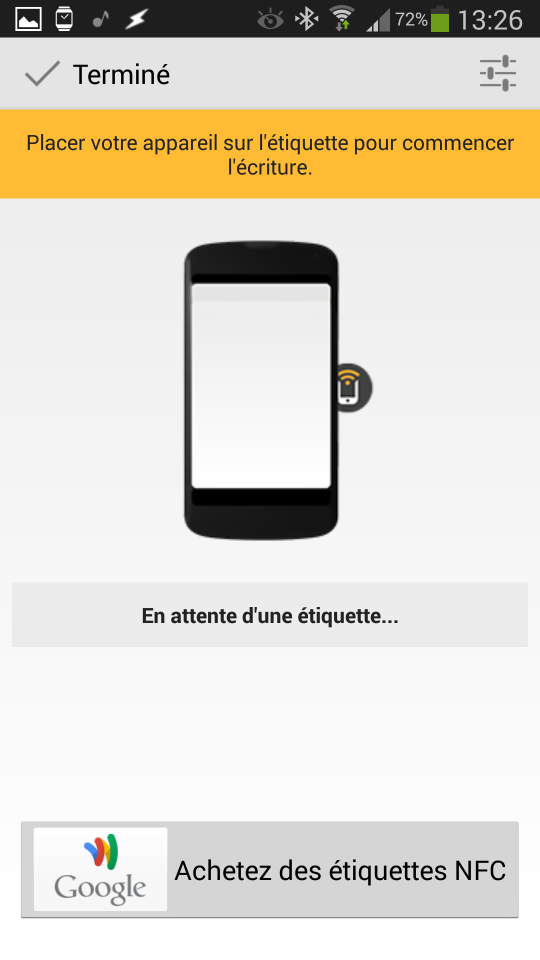

Alors un petit tuto rapide de tasker avec les tags NFC.
Tasker n'intègre pas directement (à ma connaissance) la gestion des tags NFC.
Il faut simplement installer un soft en plus : Trigger (anciennement NFC Task Launcher)
https://play.google.com/store/apps/details?id=com.jwsoft.nfcactionlauncher
Ce soft a la capacité d'appeler des tâches Tasker.
Pour certains actions simples, on peut même faire sans tasker du coup (comme l'appel d'une URL par ex)
Prenons un ex chez moi. J'ai mis un tag NFC dans un interrupteur pour ouvrir mon portail quand je quitte la maison. Du coup, je passe mon tél devant l'interrupteur et le portail s'ouvre. Et le plus génial, c'est qu'on ne voit rien !

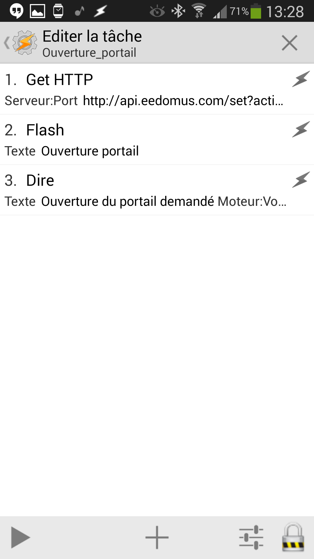

Tout d'abord, il faut configurer une tâche dans Tasker.
Dans mon cas :
- j'appelle l'URL API Eedomus qui va bien
- J'affiche un flash sur le tél qui marque : Ouverture portail
- et le tel dit à voix haute : Ouverture du portail demandée

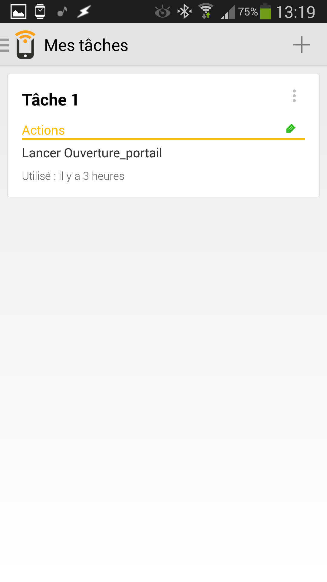

Puis j'ai lancé le soft Trigger.
J'ai fait le + en haut à droite pour rajouter une tâche.

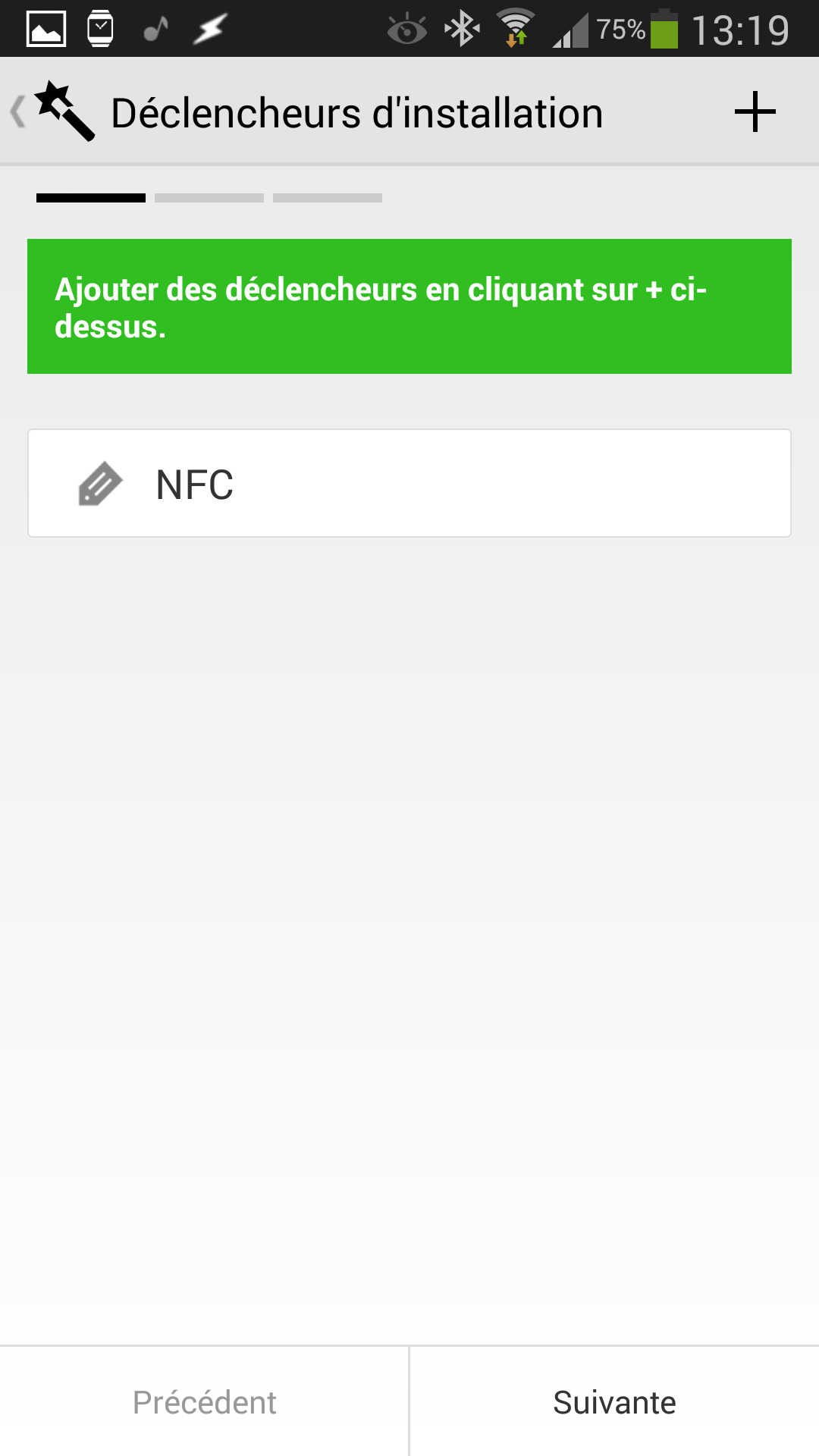

Encore le + dans la nouvelle fenêtre pour rajouter un évènement.
Je choisis NFC puis suivant.
Là, je choisis (avec le + haut à doite toujours) la catégorie Tasker et je coche : Tâche de tasker.
Puis suivant.
La suite sur le post suivant ...
Nico33
Messages : 1013
Re: Tasker sur Android
Messagepar Nico33 » 09 Jan 2014 13:44

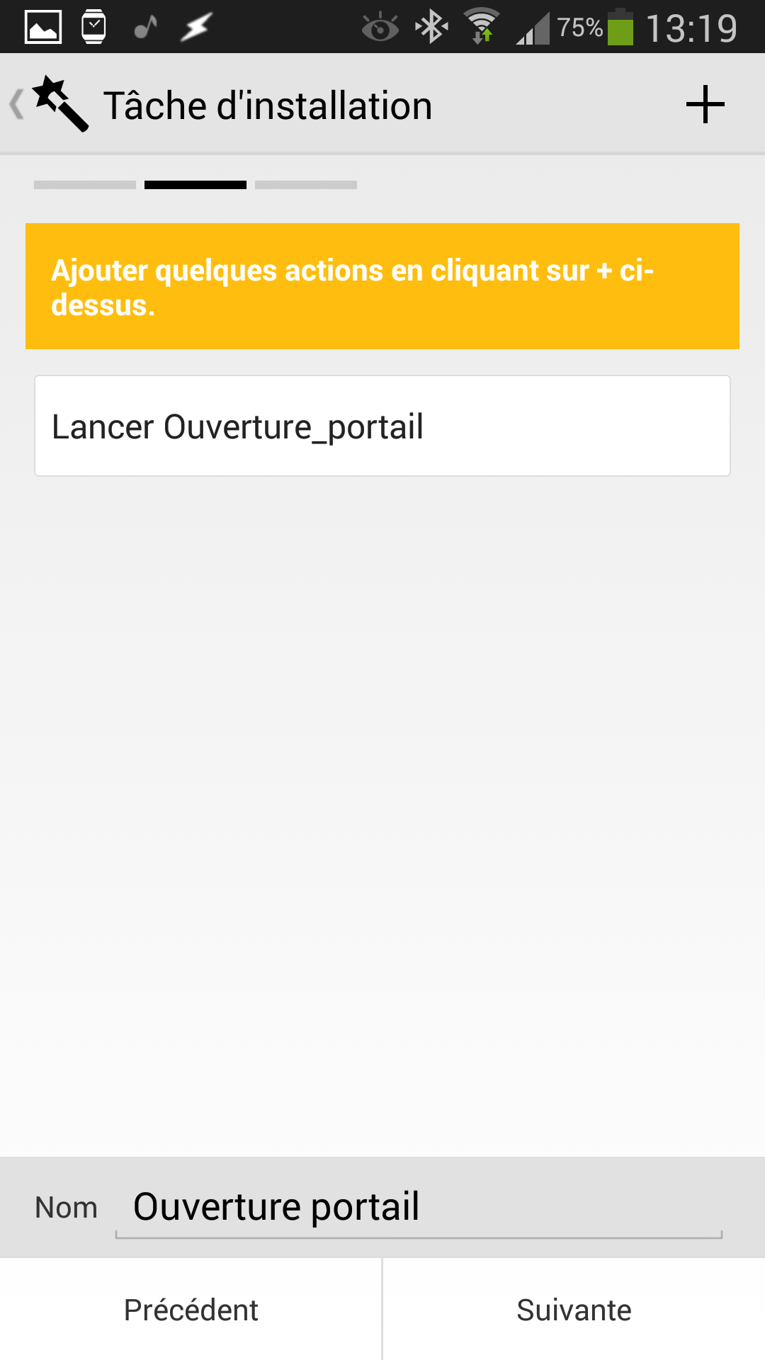

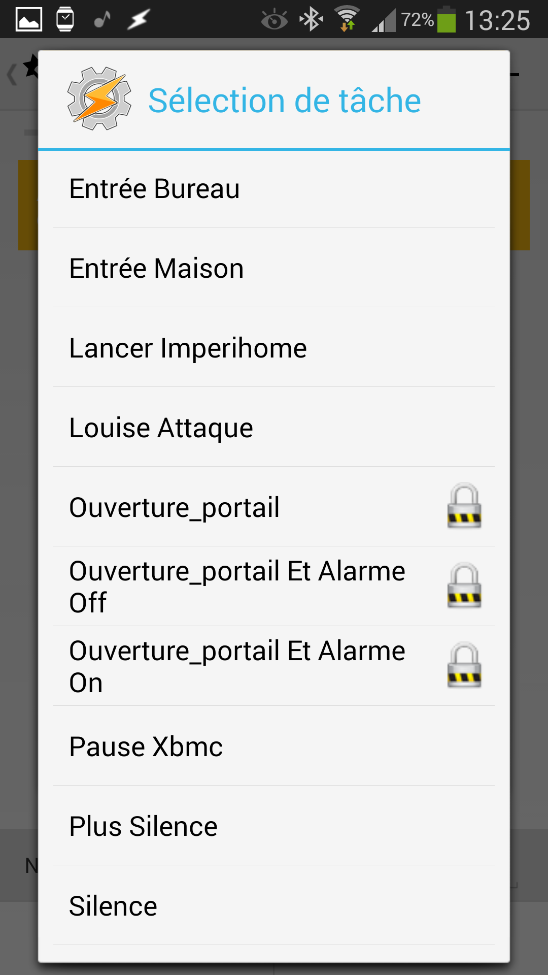

Là on appuie sur la loupe et on choisit la tâche tasker à activer. (Dans mon cas ouverture portail)
Et ajouter à la tâche
On peut nommer dans la tâche trigger en bas ce de cette fenêtre.
Puis suivante et terminer.
Et voilà, il ne reste plus qu'à présenter un tag NFC et c'est fini. :)
A chaque passage du tel devant mon interrupteur, le portail s'ouvre et mon tél me dit : ouverture portail en cours. Et suivant les heures, mon nabaztag me le dit aussi ;)
Elle est pas belle la vie ????? :D

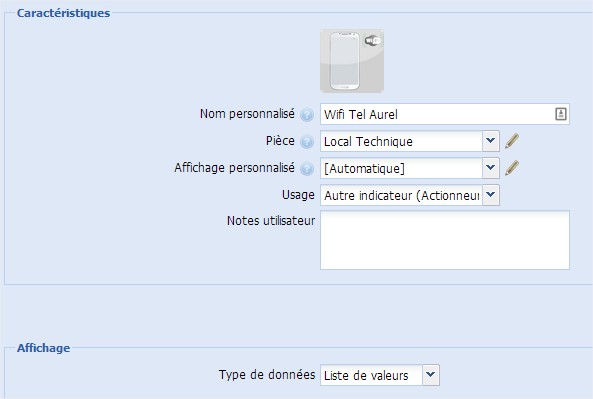

I- Coté eedomus
créer un état virtuel avec 2 valeurs:
0 - > Absent
1 - > Present
Ce périphérique sera mis à jour par automatiquement par votre smartphone par l’intermédiaire de tasker en fonction de la situation. Noter bien son numéro api il servira dans la configuration de Tasker.

oui c'est tasker qui l'actionne, en fait quand tasker détecte que ton tel bascule de réseau data a ton wifi, il envoi une requête a l'eedomus via l'api pour changer l’état de ton device et inversement.
tu peux tester la requête via le petit bouton play dans tasker au niveau de la requête eedomus.
ton device doit être configuré ainsi:
