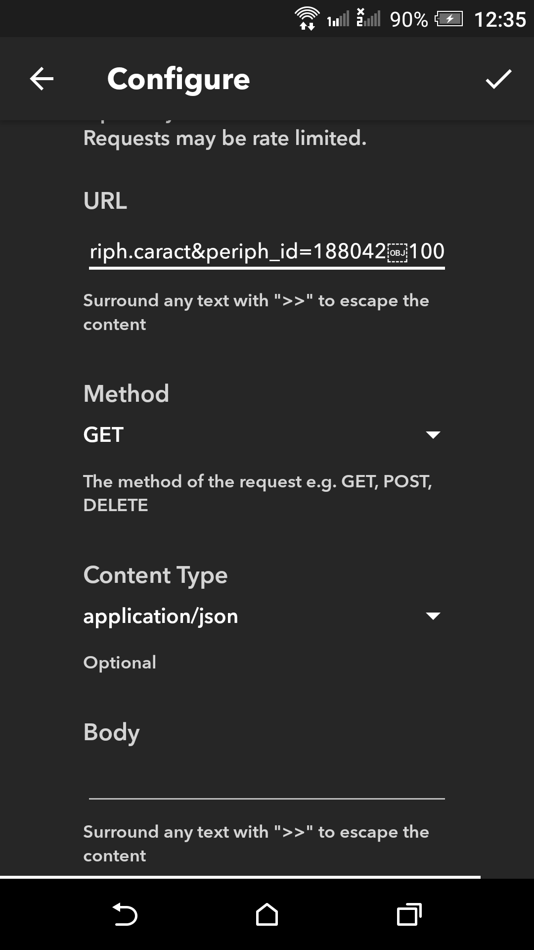

Bonjour.
J'ai Google assistant sur mon téléphone, et j'essaie l'allumage d'une lampe... Et je n'arrive pas à faire fonctionner.
Donc j'ai copié l'adresse api de la lampe et j'ai rajouté 100 pour l'allumage.
Une idée de mon erreur ?
Dans l'application ifttt j'ai ça:

Messagepar dplein » 10 Sep 2017 12:11
Tu as un problème sur ton api, tu dois employer periph.value
voilà la bonne syntaxe :
api.eedomus.com/set?api_user=XXXX&api_secret=XXXX&action=periph.value&periph_id=XXXXX&value=100

Messagepar pilot83 » 10 Sep 2017 12:34
Merci pour cette réponse rapide, mon adresse complète est maintenant :
api_user=xxxx&api_secret=xxxx&action=periph.value&periph_id=188042&value=100
Et ça ne fonctionne toujours pas !

Messagepar influman » 10 Sep 2017 18:09
Essaye deja l'url dans ton navigateur
Re: IFTTT, Google Home et eedomus
Messagepar pilot83 » 10 Sep 2017 18:46
Le copié collé depuis eedomus secure vers une page Web done
{ "success": 1, "body":{"periph_id": "188042", "name": "Lampe Couleur Salon", "last_value": "100", "last_value_text": "On", "last_value_change": "2017-09-10 19:15:00"}}

Messagepar influman » 10 Sep 2017 19:47
On dirait que C le resultat d'un get periph, pas d'un set periph.value...
Messagepar rover820i » 10 Sep 2017 20:53
En tout cas le screenshot est erroné, et le retour n'est pas bon.
Quand une valeur est modifiée (direction : set et action : périphérique.value) ,le retour est ca :
{ "success": 1, "body": { "result": "[OK]" } }
Messagepar pilot83 » 10 Sep 2017 20:56
Merci pour l'aide... Ça fonctionne, pas évident pour moi.
Je ne savais pas qu'on pouvait choisir set depuis eedomus, donc j'ai choisi set et periph.value et ensuite copier coller en ajoutant la valeur 100...
