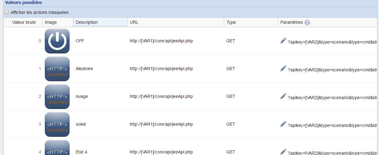

Donc voici comment faire fonctionner l'EEDOMUS avec le JEEDOM pour un peripherique BLUETOOTH ( le DOTTI dans le cas présent ).
Je passe les points comme l'installation de JEEDOM dans un RASPBERRY PI ou les paramétrages de base du JEEDOM, il y a des tutoriels très bien fait là dessus.
La finalité de la chose est pour moi de pouvoir me servir du JEEDOM comme extension à mon EEDOMUS vu la complexité du JEEDOM pour faire quelque chose de simple je n'envisage pas l'utiliser en remplacement de l'EEDOMUS.
Le seul avantage que le JEEDOM possède et que je souhaite utiliser et la capacité à gérer des peripheriques tres variés ( Bluetooth ) ou certaines capacités propres au raspberry Pi ou le JEEDOM est installé ( Assistant vocal JARVIS par exemple ).
Donc pour faire communiquer tout ce monde il va falloir :
Créer un Actionneur HTTP dans l'EEDOMUS avec une liste de valeur correspondante à chaque affichage souhaité pour le DOTTI
creation actionneur HTTP sous eedomus pour controler le dotti sous jeedom.JPG
creation actionneur HTTP sous eedomus pour controler le dotti sous jeedom.JPG (51.11 Kio) Consulté 32790 fois
Dans [VAR1] : utiliser l'IP du JEEDOM
Dans [VAR2] : utiliser l'API KEY du JEEDOM ( trouvable dans l'onglet configuration )
Puis dans la liste des valeurs :

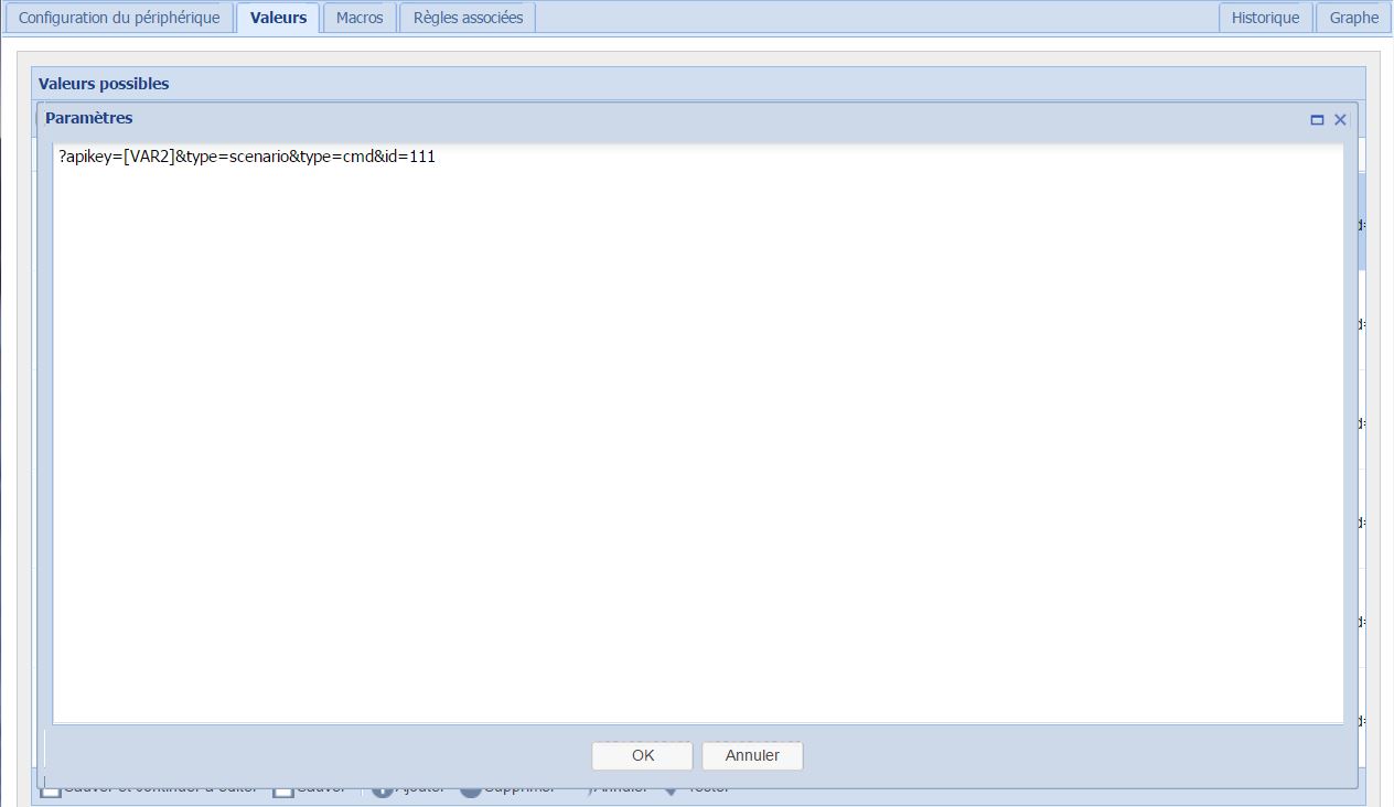

pour URL : http://[VAR1]/core/api/jeeApi.php
TYPE : GET
Paramètres : ?apikey=[VAR2]&type=scenario&type=cmd&id= indiquer le numéro de l'ID du scénario ou de l'action du jeedom

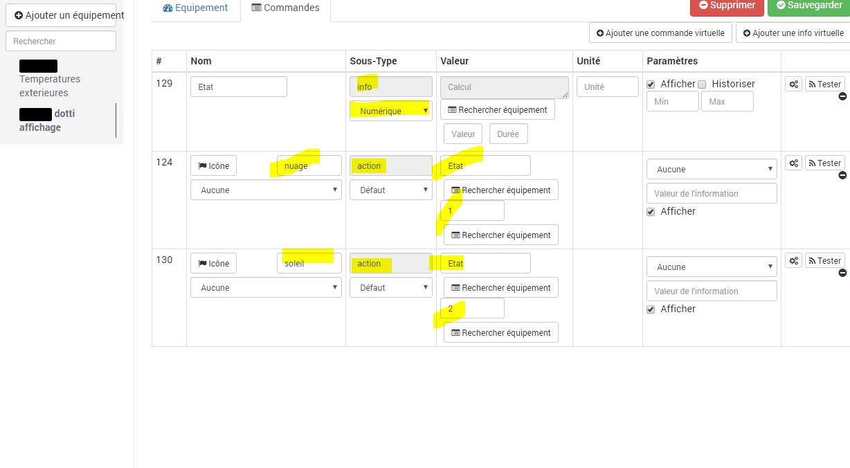

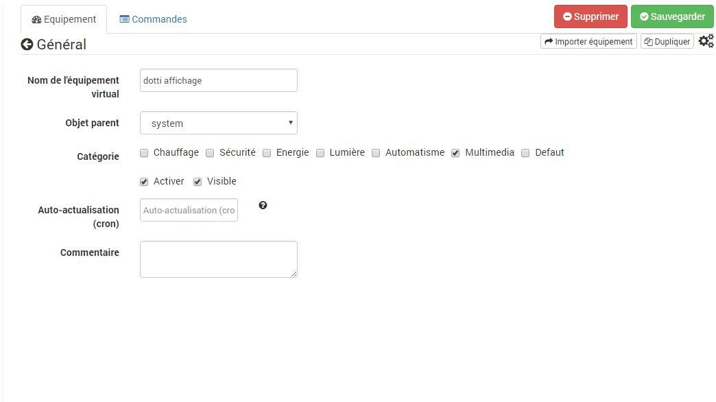

Il faut ensuite créer un périphérique " VIRTUEL " ( donc il faut le plug in "VIRTUEL" pour ça ):
J'appel ce " VIRTUEL" : DOTTI AFFICHAGE
jeedom virtuel creation.JPG (43.28 Kio) Consulté 32790 fois
Dans l'onglet " Commandes " il faut :
Créer autant de " commande virtuelle " qu'il y aura d'affichage possible + créer pour l'ensemble 1 seule " Info virtuelle ".
Il faut indiquer le nom de l'icone ( ou ce que vous voulez ) le sous-type " action " dans valeur " Etat " et un numéro qui servira a identifier l'affichage plus tard dans le " SCENARIO sous Jeedom ".
Pour info c'est l'ID ( Numéro dans la colonne du # ) qui servira comme ID dans la liste de valeur pour l'actionneur HTTP de l'EEDOMUS.

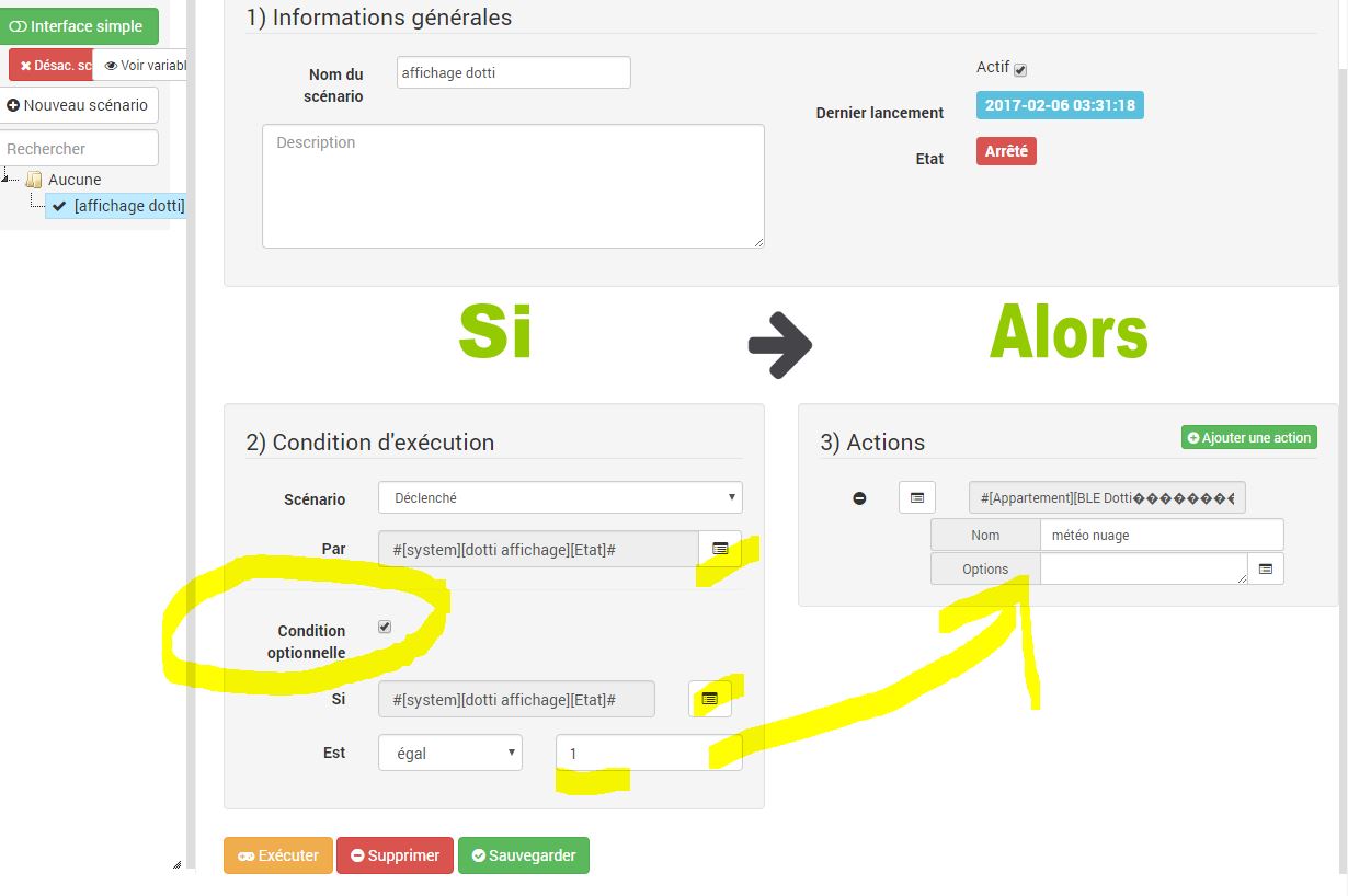

L'intérêt ou l'utilité de faire ça est que le DOTTI étant un périphérique d'affichage ( avec possibilité de créer autant d'affichage que l'on souhaite ) ne génère pas de " valeur " propre à chaque affichage et donc il n'est pas possible d'importer cette liste de valeur pour la répliquer dans l'actionneur HTTP de l'EEDOMUS.
Donc il nous faut passer par des " SCÉNARIO " et il convient de créer autant de scénario que d'affichage souhaité ( il est possible de créer un scénario unique avec une liste de condition " SI /ALORS " ).
Dans le scénario on va utiliser le " VIRTUEL " qui selon le " NOMBRE " déclenche l'affichage de l'image ( SI 1 = Charge image " NUAGE " ).... pour rappel ce " NOMBRE " est la valeur " Etat " indiqué lors de la création des commandes action dans le " VIRTUEL "..... oui c'est pas facile il faut suivre avec JEEDOM.
Attention car dans la liste de l'équipement on se retrouve avec le DOTTI en tant que périphérique "physique " et le DOTTI en " VIRTUEL " , ne pas inverser les 2 dans le scénario.
scenario dotti.JPG (86.9 Kio) Consulté 32790 fois

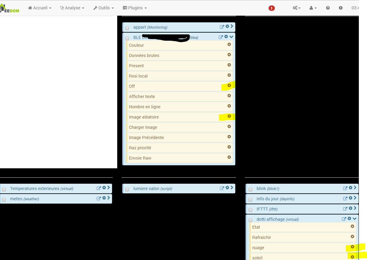

Voila le boulot sous le JEEDOM terminé, il reste à récupérer les " ID " pour les intégrer dans les valeurs sous l'actionneur HTTP de l'EEDOMUS.
Pour cela le plus simple est d'aller dans " RESUME DOMOTIQUE " dans le JEEDOM et ouvrir la liste sous le " VIRTUEL " ( DOTTI AFFICHAGE ) on y retrouve la liste des valeurs pour chaque affichage créé avec le N° d'ID.
resume domotique pour recuperer les ID.JPG (82.51 Kio) Consulté 32790 fois
A noté que le " OFF " ( Dotti éteint ) et l'image aléatoire on un ID propre au périphérique ( ne nécessite pas de scénario ) donc on peut les récupérer direct et les intégrés dans les valeurs de l'actionneur HTTP.
