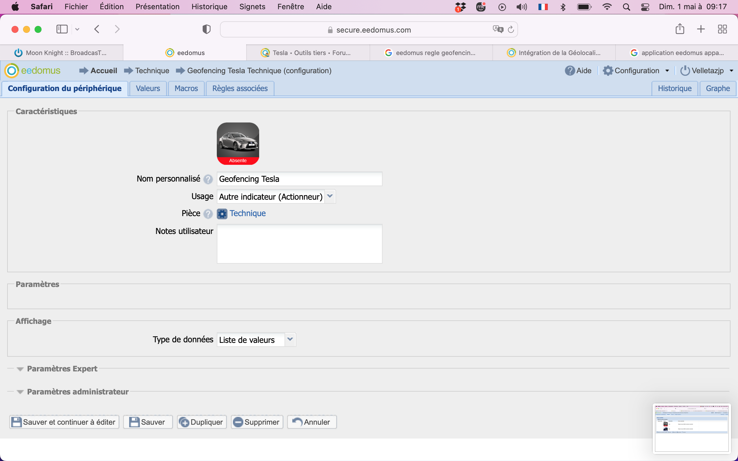

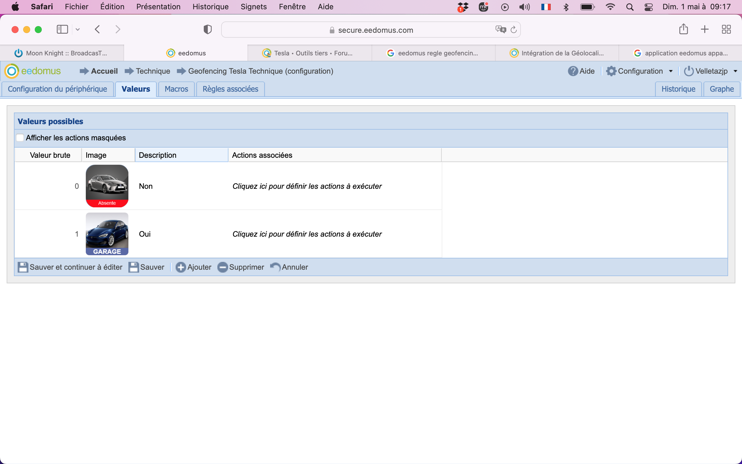

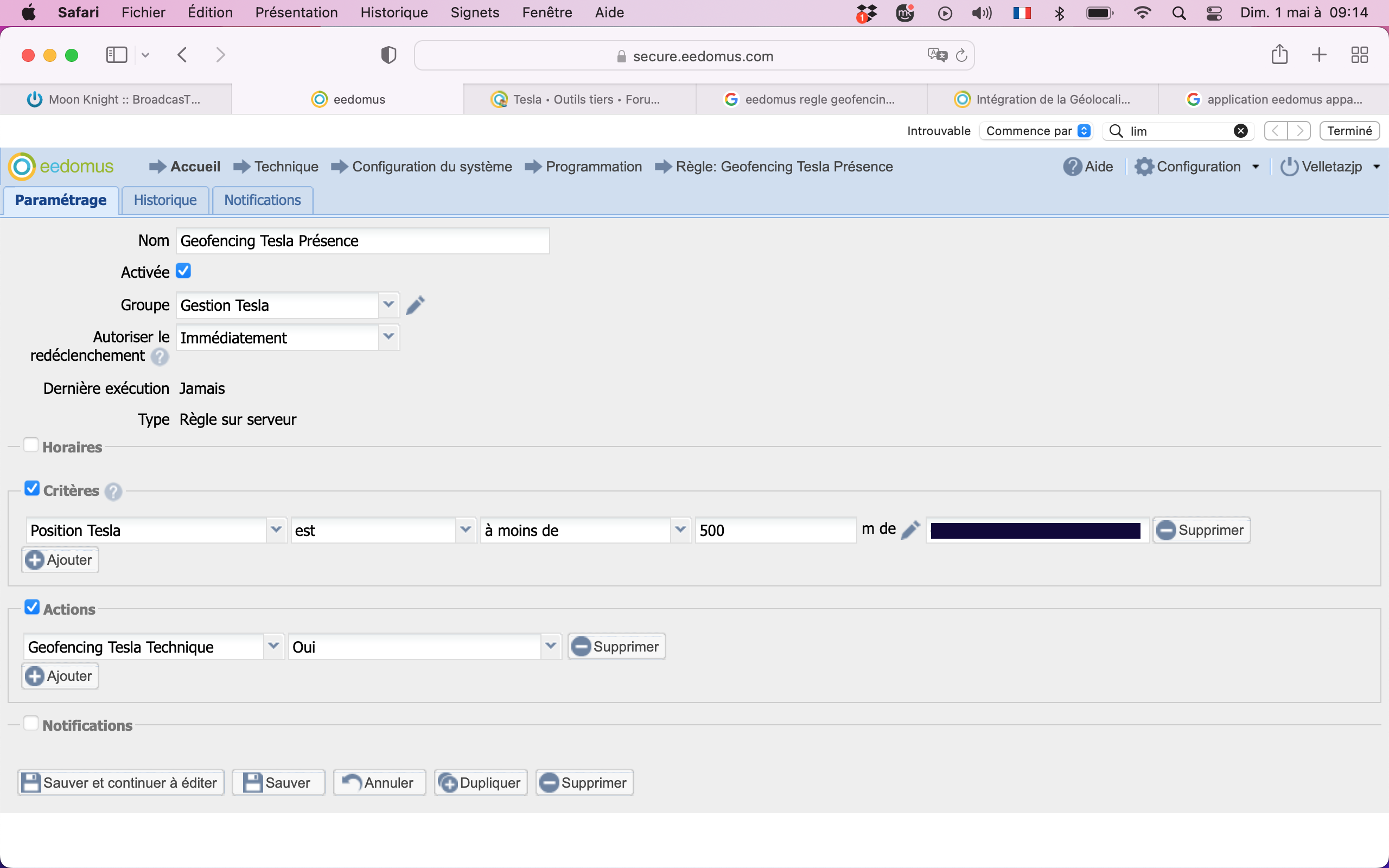

Bonjour;
j'ai essayé de créer une règle de géofencing mais autant l'actionneur s'active bien lorsque la voiture est absente; il ne s'active pas lorsqu'elle est à la maison.
Quelqu'un aurait il une idée ?

Pour ma part, ce n'est peut-être pas optimum, mais j'ai une règle avec un critère Devient pour le départ et une autre règle avec un critère Devient pour le retour.
Qui comme toi actionnent un capteur intitulé Géofencing Tesla Domicile avec pour valeur Oui ou Non.

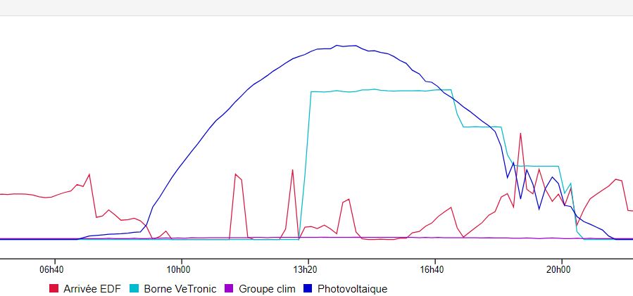

Salut j'utilise pas ce script pour la TEsla mais j'ai une borne pilotée par l'eedomus pour faire moduler la puissance selon la production solaire, j'essaie pas de coller au Watt pres la courbe des pv mais plutot une tendance. Donc par exemple je monte en palier de 2 ou 3 A toutes les 30 minutes , je reste au max quand la courbe le permet et je redescends en palier de 2 ou 3 A toutes les 30 minutes quand la prod solaire diminue, je pense pas que ça abimera la voiture et en tout cas je n'ai rien constaté à ce sujet depuis plus d'un an. La batterie encaisse beaucoup plus de puissance en charge continue ( avec également des " évolutions" de puissance de charge. Par contre je me suis pas amuser a faire varier la chose toutes les minutes, je garde certaine limite de temps et de puissance .
Ca donne ça :
( la charge maxi étant a 3,7kWh, l'ensemble de la charge ici represente environ 18kWh pour une prod solaire de 31kWh, la courbe n'indiquant pas l'injection / vente du surplus mais l'eedomus fournie l'info pour justement adapté la modulation en fonction):

Bonjour Misterden,
Est-ce que tu pourrais nous montrer tes règles pour incrémenter l'intensité de charge toutes les 30 minutes ?
Je suis entrain de faire les règles pour gérer la charge en fonction de la production solaire de mes panneaux et j'ai mal au crâne... je pense qu'un autre éclairage m'aiderai...
D'avance merci !

Oula , alors pour le moment j'ai fait simple car je butte sur plein de problème et mon incompétence. Je pense qu'il faudrait plus faire un script costaud pour gérer ça que quelques règles, mais comme je sais pas faire, j'ai fait quelques règles:
- passage en Heures Creuses = Puissance max ( soit 16 A )
- passage en Heures pleine si prod PV est inférieure a 10 A = réglage de la borne sur 6 A ( la puissance mini)
Et en parallèle une règle pour la fin d'après midi ( car j'ai des HC de 12H30 a 14H30 et de 1H30 a 7H30) :
Si la prod PV est in inferieur a 11A et la puissance de la borne mesurée supérieur a 1000mA ( en gros si la borne est utilisée ) = réglage de la borne passe sur 6 A
l'idée à la base est de faire simple.
Les règles sont utilisées pour l'instant au printemps et été, la de prod PV importante arrivant vers 11H/11h30 , je laisse le chauffe eau en premier ( il lui faut 1H environ au printemps /été ) donc a 12H30 j'ai fini le chauffe eau et j'alloue le max a la borne c'est généralement vers ce moment ou je branche la voiture, mais si ma femme veut la branché avant elle peut, ça chargera simplement a 6A puis passera au max a 12H30.
Et si la journée nuageuse et bien je garde toujours le max de puissance de charge a 12H30 car ce sont les HC ( le chauffe eau aussi commencera a 12H30 ... l'avantage d'avoir 2H d'HC en journée ).
a 14H30 si pas assez de soleil ça baisse a 6A , vers 14H30 c'est environ ma prod PV MAX je suis parti du principe que si a 14H30 c'est nuageux ou pluvieux ça le sera toute l'après midi , c'est un peu quitte ou double mais au cas ou je repasse en manuel derrière pour remettre la bonne puissance.
Puis on fini en fin d'après midi sauf si ensoleillement exceptionnel pour continuer à charger.
Puis la nuit la borne repassera à 16A lors du passage en HC pour les cas ou je charge la nuit ( assez rare en été mais obligatoire en hiver ).
C'est assez basique, la plupart du temps j'ajuste manuellement quand la courbe décrois apres 16H pour réduire la puissance par pallier toutes les 30min /1H, l'idée n'étant pas de coller au mieux a la courbe mais de m'ajuster quand j'ai besoin.
La plus grosse problématique serait de prédire le ciel ou de récupérer les infos d'une météo fiable , mais on pourrait avoir du soleil d'un coté et un ciel nuageux de l'autre et de coupler cela avec mais vu que je charge pas non plus tous les jours ça ferait un boulot de malade.
L'autre idée serait de faire une règle quasiment par tranche de 30 min ou par heure afin d'ajuster le palier de puissance de la borne au surplus ou a la production solaire ( je veux pas faire des paliers plus courts je sais pas trop comment peut réagir la batterie si on lui fait des fluctuations d'A toutes les 5 minutes ).
Mon idée serait de faire 3 "modes" ( voir 4 ):
- Un simple ( en gros ça reprendrait mon idée énoncée plus haut , HC = max HP = mini avec utilisation des panneaux pour l'après midi si ensoleillement suffisant )
- Un utilisant le surplus solaire non utilisé dans la consommation de la maison ( en gros au lieu d'injecter , j'ajuste la borne au delta d'A que la maison ne consomme pas , avec un minimum a 6A car la borne peut pas livrer moins )
- Un utilisant toute la prod solaire ne tenant pas compte de la conso de la maison ( avec toujours un minimum de 6 A ( si la borne passe en dessous ça coupe la charge ).
- le 4 eme : laisse la possibilité de réglage totalement manuel ( n'appliquera aucune modification selon les HP/HC ou prod PV ...) une sorte de mode "forçage" ( si par exemple je rentre à la maison avec 2% de batterie et que je dois charger plein pot.
Par contre il faut pour réaliser cela, il faut que tu puisses récupérer :
- La puissance de production instantanée de tes panneaux
- Ce qui passe par l'arrivée ENEDIS ( injection et consommation ... et si possible connaitre le sens )
- Ce que consomme ta maison ( en gros : ce qui arrive en consommation Enedis - prod des panneaux ou Prod des panneaux - injection )
j'utilise un serveur WES avec des pinces dans le tableau ( j'ai un délta d'erreur de 10% mais ça gène pas a la réalisation des règles car on joue sur les tendances , la VE tronic a aussi sa propre pince de mesure à l'intérieur et je récupère les valeurs mesurées ( via le script sur le Raspberry )permettant de confirmer que le réglage de puissance est fonctionnel).
Le fronius (onduleur) donne les valeurs de prod PV mais la fréquence de rafraichissement est de 15 min donc non exploitable avec l'eedomus.

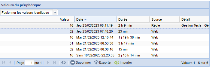

Bonjour à tous et merci pour ce travail.
j'ai une question concernant la fonction de pré-conditionnement (&action=auto_conditioning_start). Elle fonctionne plutôt bien et se déclenche en fonction de mes critères (horaire, ...) mais je m'aperçois que le courant de charge est automatiquement positionné au max (32A dans mon cas) alors que la limite de recharge est normalement fixée dans la voiture est de 16A. Savez-vous me dire pourquoi cette limite est forcée et comment bloquer cette action.
Nb1: je vois dans l'historique du périf "Limite de courant de recharge" que la valeur est effectivement changée via une action de source web. Qu'est ce qui déclenche cette modif ?
nb2: je n'ai rien trouvé dans le paramétrage du pré-conditionnement concernant le courant de recharge.
