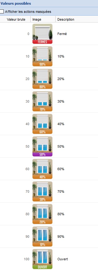

Du coup pour voir ce qu'il faut faire pour tes volets, il me faudrait une capture de l'onglet "Valeurs" de l'interface de l'eedomus d'un de tes volets pour que je vois ce qu'il y a.
Valeur brute = 0, volet descendu (pour un volet, c'est fermé, un store banne... c'est ouvert :shock:
Valeur Brute = 100, volet enroulé = Ouvert
Valeurs Volets enrichi.jpg (41.02 Kio) Consulté 28550 fois

Pour les volets, à la vue des valeurs définies, ça devrait marcher. Il doit donc y avoir un bug dans mon interface.
Une première remarque : le % indiqué est le % d'ouverture. Sous l'eedomus la valeur de 30 indique ouvert à 30% alors que ton icone indique fermé à 70%. MYDomus indiquera 30% aussi.
Pour commencer par le "petit histogramme" dans le tableau de bord. Il y a 4 barres pour demander une ouverture à 20%, 50%, 80% et 100%.
Si ça ne marche pas il faudrait m'indiquer le retour de la commande. Il faut aller voir dans le debuggeur du navigateur. Par exemple sur Chrome, sur le mun qui s'affiche avec le bouton droit cliquer sur inspecter. Une barre s'ouvre et il faut faire afficher l'onglet network dans lequel les différentes pages lancées apparaissent.
