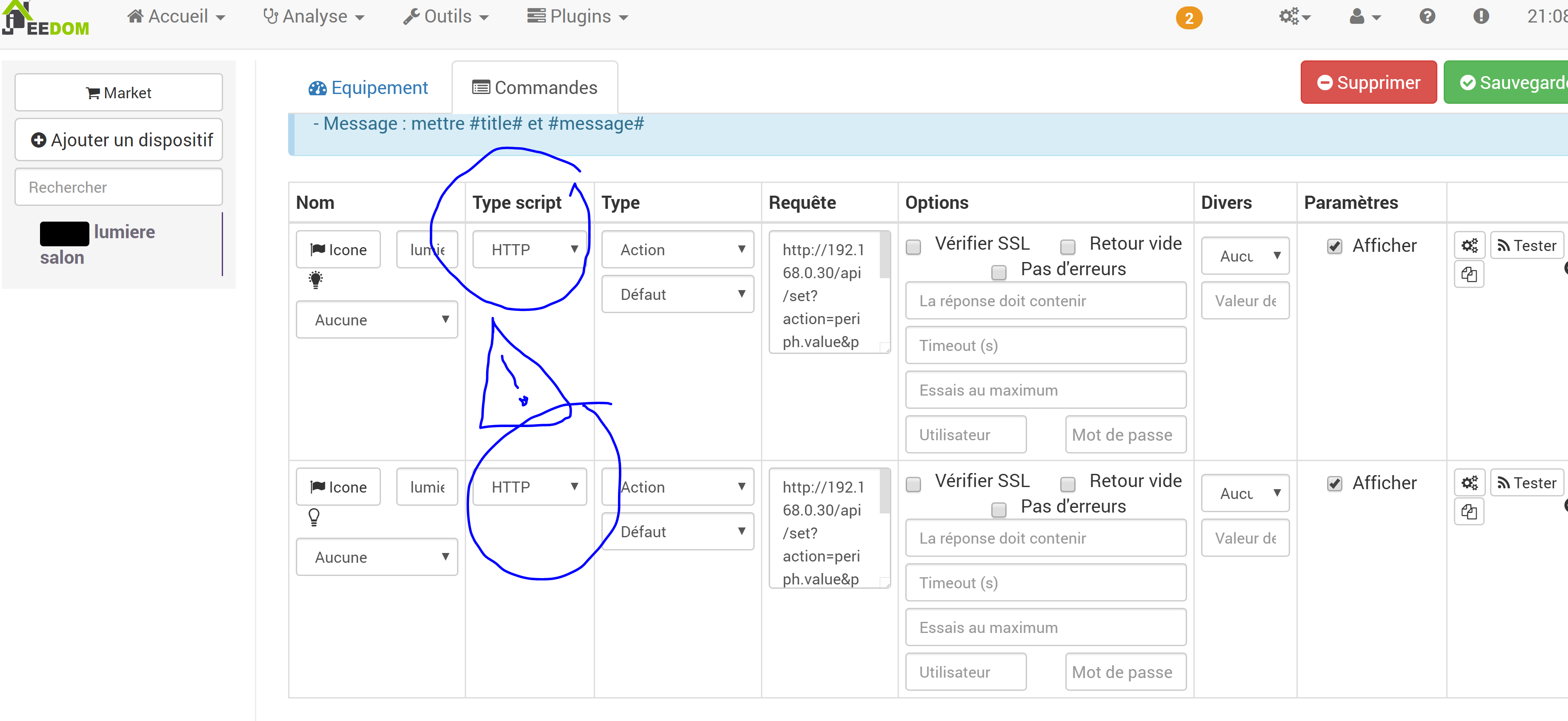

Le script HTTP avec VALUE=0 pour OFF ne fonctionne pas quelqu'un a une idée la dessus ?

Messagepar misterden » 12 Jan 2017 20:42
misterden a écrit:Le script HTTP avec VALUE=0 pour OFF ne fonctionne pas quelqu'un a une idée la dessus ?
.... j'ai trouvé tout simplement pas selectionné " HTTP " dans l'interface du JEEDOM pour cette URL c'est corrigé.

Messagepar misterden » 12 Jan 2017 21:10
jeedom 5.PNG (324.49 Kio) Consulté 34137 fois
juste un reglage à faire attention la ou on doit indiquer l'URL ( de l'API EEDOMUS du periph)

Marcus-67 a écrit:
misterden a écrit:Pour mettre les API eedomus dans le JEEDOM mais par contre j'ai pas encore compris comment recupérer une API JEEDOM pour l'inserer dans l'EEDOMUS ( apres je n'ai pas beaucoup de periph connecté directement sur JEEDOM ... juste le BLINK 1 ).
Cela est décris dans mon tuto.
- Créer ensuite l'Actionneur HTTP correspondant dans eedomus
- Dans cet actionneur, créer autant de lignes de commande que vous souhaitez
Saisissez ensuite :
Dans URL : http://[IP_Locale_Jeedom]/core/api/jeeApi.php
Type : GET
Paramètres pour un scénario créé dans Jeedom :
?apikey=xxxxxxxxxxxxxxxxxxxxxxxxxxxxxx&type=scenario&id=xx&action=start​
Cette fonction est également fonctionnelle avec une commande directe
?apikey=xxxxxxxxxxxxxxxxxxxxxxxxxxxxxx&type=scenario&type=cmd&id=xx
Mais cela n'a effectivement d’intérêt que si tu as des plugin dans ton jeedom. N'as tu rien de connecté en réseau parmi tes appareils ?

Je pense faire ça effectivement pour choisir mon affichage j'ai reussi cependant avec les ID pour " arreter ( affichage NOIR ) et envoyé une image aléatoire.
Le truc c'est que j'ai vraiment du mal a faire un scénario sous JEEDOM, il faudrait que je créé d'abord une liste de "valeurs " dans l'actionneur HTTP d'eedomus qui aurait eux même une sorte d'equivalence sous JEEDOM et cette équivalence serait repris comme " declencheur " dans le scénario sous JEEDOM.
C'est là ou je bloque je sais pas comment on peut faire cette " équivalence " sous le JEEDOM.
Je créé un objet " virtuel " ? avec une liste de valeur de façon à obtenir les " ID " utilisable dans l'actionneur HTTP d'Eedomus ?
